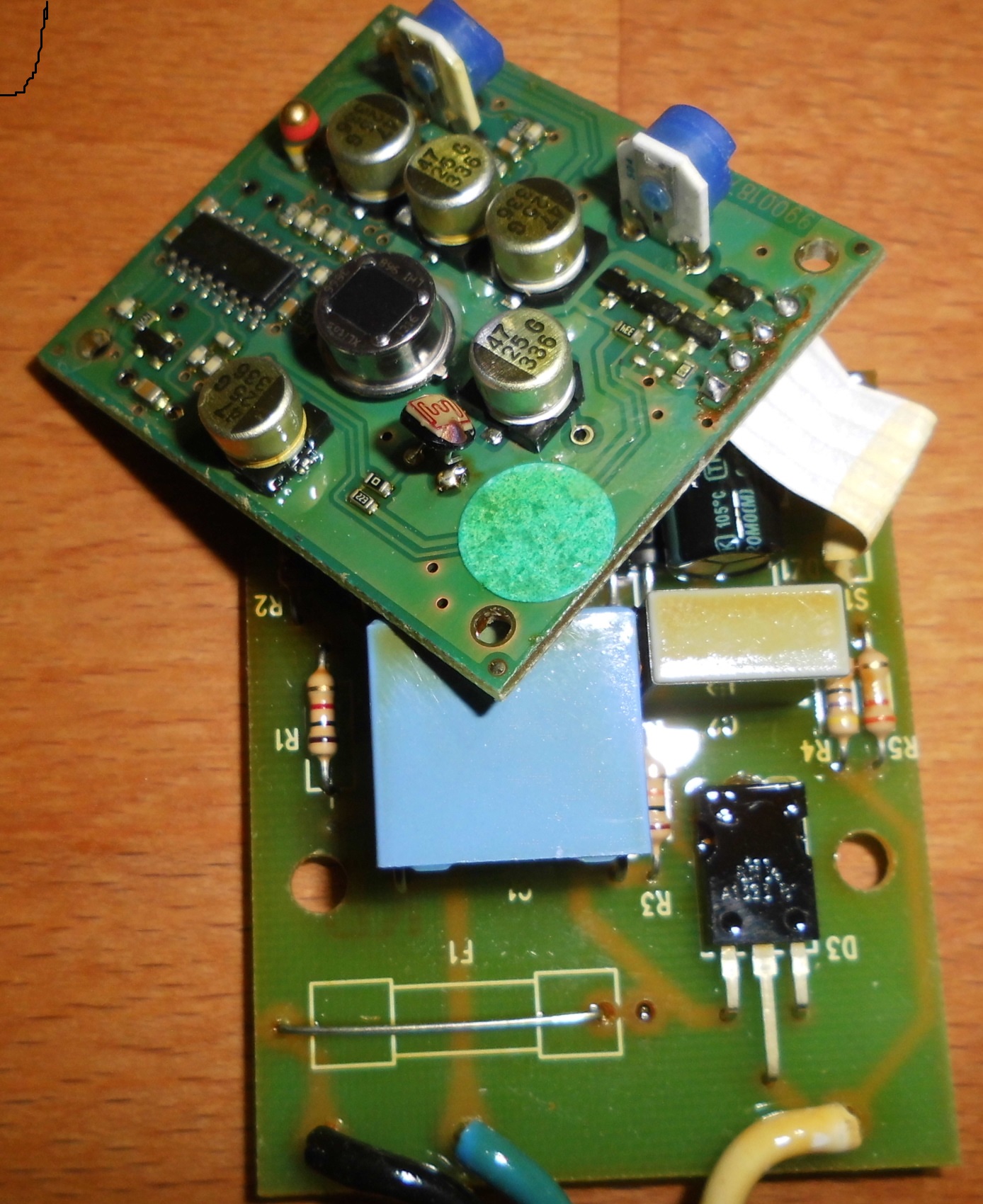

Habe einen kleinen Bewegungsmelder öffnen wollen. Gehäuse war verklebt. Innen viel mir eine Draht auf , welche den Sicherungshalter welcher nicht vorhanden war, überbrückte. Ist es normal das dies Standard werden wird.

A. K. schrieb: > Sie hätten ja wenigstens dünneren Draht verwenden können. Für die Zuleitung. Dann hätte man die schwarze Litze direkt da reinlöten können, wo die Sicherung hingeht und sich den teuren Extra-Draht sparen können.
Naja, in diesem Fall ist es wirklich schwierig, die Sicherung muss ja auch den Strom der Last vertragen welche über D3 geschaltet wird. Keine Ahnung, was das Ding am Ausgang schalten kann. Sagen wir mal geschätzt 500W als zulässige Last, dementsprechend die Sicherung. Da sind die Leiterzüge auf der Platine oder die Bauteile sicher "flinker & empfindlicher" als eine Sicherung.
Al. K. schrieb: > Gehäuse war verklebt. > Innen viel mir eine Draht auf , welche den Sicherungshalter welcher > nicht vorhanden war, überbrückte. Wie soll denn die Sicherung gewechselt werden? Die Zuleitung zum BM und Leuchte ist doch eh abgesichert. Bei Kurzschluss in der Leuchte hält es das Relais aus oder stirbt - ein neuer BM ist fällig.

Ben B. schrieb: > wenn der Triac nicht mehr als eine einzelne 100W-Lampe > verträgt. > Aber dann müßte man das Gerät auch so bauen, daß die Sicherung > getauscht werden kann, Ja, bei Dimmern sollte man den Triac als "Sicherung" austauschbar gestalten. Der Preisunterschied zur Sicherung ist inzwischen ja eher gering.
Al. K. schrieb: > Innen viel mir eine Draht auf , welche den Sicherungshalter welcher > nicht vorhanden war, überbrückte. Es erscheint mir, dass da einige Cent gespart wurden, der Draht mit Sicherheit zu dick ausgefallen ist, aber im Fehlerfall brennen dann eben Leiterbahnen durch... State of the Art?

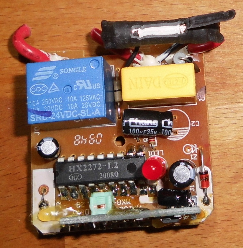

Hier noch eine Funksteckdose mit normaler Glassicherung im Schrumpfschlauch. 1000W ,Gehäuse nicht geklebt. Mit speziellen Schraubendreher leicht zu öffnen.
