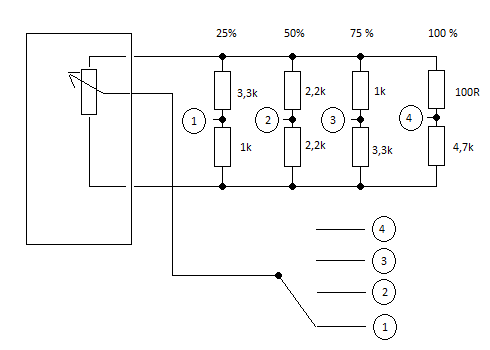

Hallo zusammen, ich habe ein kleines Problem mit einem Gerät in meiner Firma. Ich hole dafür mal kurz aus, wir machen Kernbohrarbeiten und müssen wenn wir Stahlbeton bohren dem Bohrgerät Wasser beiführen. Da man aber nicht immer einen Wasseranschluss hat oder nicht unentlich viel Wasser in das Gebäude laufen lassen kann, haben wir uns Pumpwasserbehälter mit Akku angeschaft. Die sehen folgend aus: https://www.amazon.de/EURODIMA-Druckwasserbeh%C3%A4lter-Wasseranschluss-Pflanzenschutz-Wasserschlauch/dp/B07H64TMPD Das Problem dabei ist, das diese Vorrichtungen eigentlich in Gewächshäusern zum sprühen genommen werden. Verbaut sind in der Regel die billigsten Teile die man in China bekommt, sodas regelmässig Pumpen, Akkus oder gleich die ganze Elektrik den Geist aufgibt. Aus diesem Grund habe ich mir 3mm Edelstahl-Blech bestellt und zu schneiden lassen. Damit habe ich die Kiste am Behälter, in der alles verbaut ist, wie z.b. Akku, Pumpe u.s.w. nachgebaut. Dann habe ich mir die einzelnen Komponenten in hochwertiger Ausführung besorgt und alles verbaut. Jetzt läuft der Pumpbehälter ohne Probleme. Mein Problem ist nur das die Pumpe immer auf Volldampf läuft, sie schaltet zwar ab wenn man kein Wasser abnimmt, aber sobald ich Wasser abnehme, läuft sie wieder auf 100%, daher hatte ich mir überlegt einen Poti zu verbauen, um die Leistung regulieren zu können, da sich dieses System aber schon bei den Origal Pumpbehälter als schlecht erwiesen hat, da die Potis sehr anfällig sind, habe ich mich dafür entschieden zwei weitere Schalter einzubauen, bei jedem Schalter soll ein Wiederstand eingebunden werden. So das wenn ich den schon verbauten Schalter einschalte 100% Leistung zur verfügung steht, bei dem zweiten ca. 66% Leistung und bei dem dritten ca. 33% Leistung zur verfügung steht. Mein Problem ist nur das ich keine Ahnung habe was für Widerstände ich verbauen muss. Vieleicht kann mir ja jemand weiterhelfen. Hier die technischen Details der Bauelemente: Die Pumpe ist von Seaflow läuft mit 12V bei max. 5A Der Akku ist ein Blei-Gel-Akku mit 12V Leistung Vieleicht kann mir ja jemand weiter helfen und schon mal danke an jedem der sich die Zeit genommen hat sich da alles durchzulesen.

Mit reinen Widerständen wirst Du bei 5A nicht weit kommen. Ich würde einen 555 nehmen und mit Widerständen bestimmte werte der PWM einstellen. 25, 50 75 100%. Z.B.
Stephan schrieb: > Mit reinen Widerständen wirst Du bei 5A nicht weit kommen. Ich würde > einen 555 nehmen und mit Widerständen bestimmte werte der PWM > einstellen. 25, 50 75 100%. Z.B. Danke für die schnelle Antwort, was ist ein 555? Und was sind PWM Werte?
Stefan B. schrieb: > Mein Problem ist nur das die Pumpe immer auf Volldampf läuft Das ist technisch kein Problem, macht halt nur Lärm, die Stromaufnahme sinkt wenn die Pumpe nicht fördern kann. Stefan B. schrieb: > Seaflow Meinst du nicht SureFlow ? Deine fehlerhafte Schreibung > unentlich > das diese > zum sprühen > zu schneiden > Wiederstand > nur das > zur verfügung > das wenn erschwert bereits das Lesen, lernt man das nicht mehr in der Schule ?
Nimm einen Motortreiber und baue statt dem Poti Schalter ein mit den Widerstandwerten die deiner gewüschten Leistung entspricht. https://www.amazon.de/Motor-Geschwindigkeitsregler-Treiber-Hochleistungs-Stromregler/dp/B075FR2LBP/ref=pd_sbs_60_4/261-7843427-0301640?_encoding=UTF8&pd_rd_i=B075FR2LBP&pd_rd_r=0c4ebae4-7c49-4ffa-aecf-9ceeef88fac8&pd_rd_w=ObYbZ&pd_rd_wg=2Qej0&pf_rd_p=184816e4-edb5-4587-8faf-776e0027d8d1&pf_rd_r=2TC82XX1ADBMH0XRRBFC&psc=1&refRID=2TC82XX1ADBMH0XRRBFC Gruß Matthias
Man kann so etwas einbauen und das Poti durch einen 4 stufigen Schalter ersetzen und entsprechende Widerstände vorschalten. https://www.amazon.de/Adjustable-DC-Motor-Drehzahlregler-Regler-Gouverneur/dp/B01EZZKFAA
MaWin schrieb: > Stefan B. schrieb: >> Seaflow > Meinst du nicht SureFlow ? Das wäre dann vermutlich https://www.shurflo.de/ Aber es gibt da eben auch noch https://www.seaflo.de Peter E. schrieb: > Man kann so etwas einbauen Mit Google und "Motorsteller 12V 10A" findet sich da einiges. Und das Poti wie gesagt einfach durch einen Stufenschalter mit passenden Widerständen ersetzen. Vogelwilde Hacker würden da 4 Trimmer und einen 4stufigen Drehschalter nehmen und ein Poti nach dem anderen auf den passenden Wert einstellen.

Ich schließe mich meinem Vorposter an: Nimm z.B. dieses Ding hier: https://www.pollin.de/p/pwm-leistungsregler-kemo-m195-351233?&gclid=EAIaIQobChMIlt3OmeKq5gIVV-DtCh3ezQnREAQYAyABEgKx8PD_BwE An die Anschlüsse für das Poti dann einen Umschalter auf so viele "Stufen" wie du brauchst, ich habs mal für 4 Stufen 25/50/75/100 % skizziert. Als Schalter kannst du z.B. den hier nehmen: https://www.pollin.de/p/drehschalter-cka3x04-26-mm-3x4-kontakte-420926 Der Schalter ist dreipolig, d.h. du könntest ihn so beschalten, dass alle drei Anschlüsse der Spannungsteiler geschaltet werden - ist aber eig. nicht notwendig. Zu dem Schalter dann natürlich noch einen passenden Drehknopf bestellen. Als Widerstände reichen "stinknormale" Kohleschichtwiderstände mit einer Belastbarkeit von 0,25 Watt.
