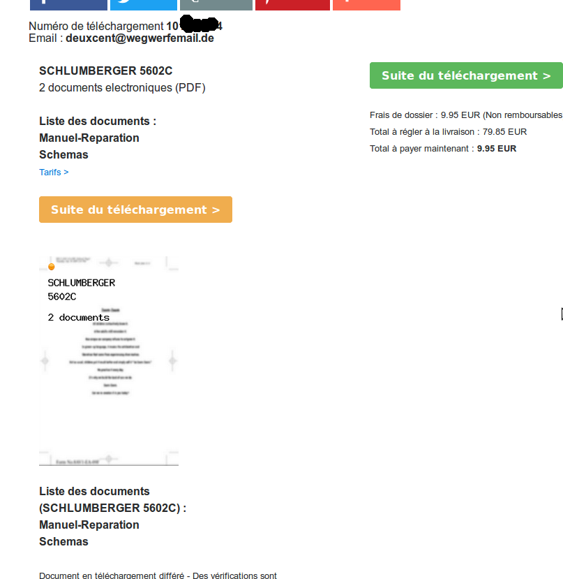

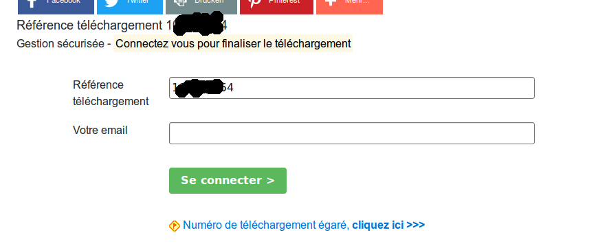

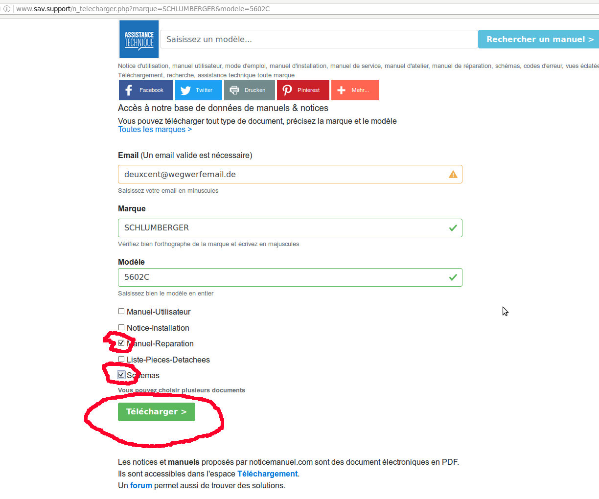

Jan H schrieb: > Leider komme ich nicht ganz mit meinem Französisch Kenntnissen weiter. Auch ich habe nur ahnungslos die "wohlklingenden" Sachen angeklickt.... und eine (damit wird wohl später der Kontakt hergestellt) Emailaddr. reingekloppt. Gerade noch einmal, Bilder anbei. 1 führt zu 2, 3 kommt nach etwa 30 Sekunden automatisch auf den Schirm, ab da wollte ich angesichts der Preise nicht weitermachen. Ralph B. schrieb: > Du solltest dir dringend Hilfe suchen, ehe du an dem Scope noch mehr > zerstörst. Oder das Teil für kleinstes Geld als defekt vertickern. Wer sowas dann kauft sollte wissen worauf er sich einlässt.
