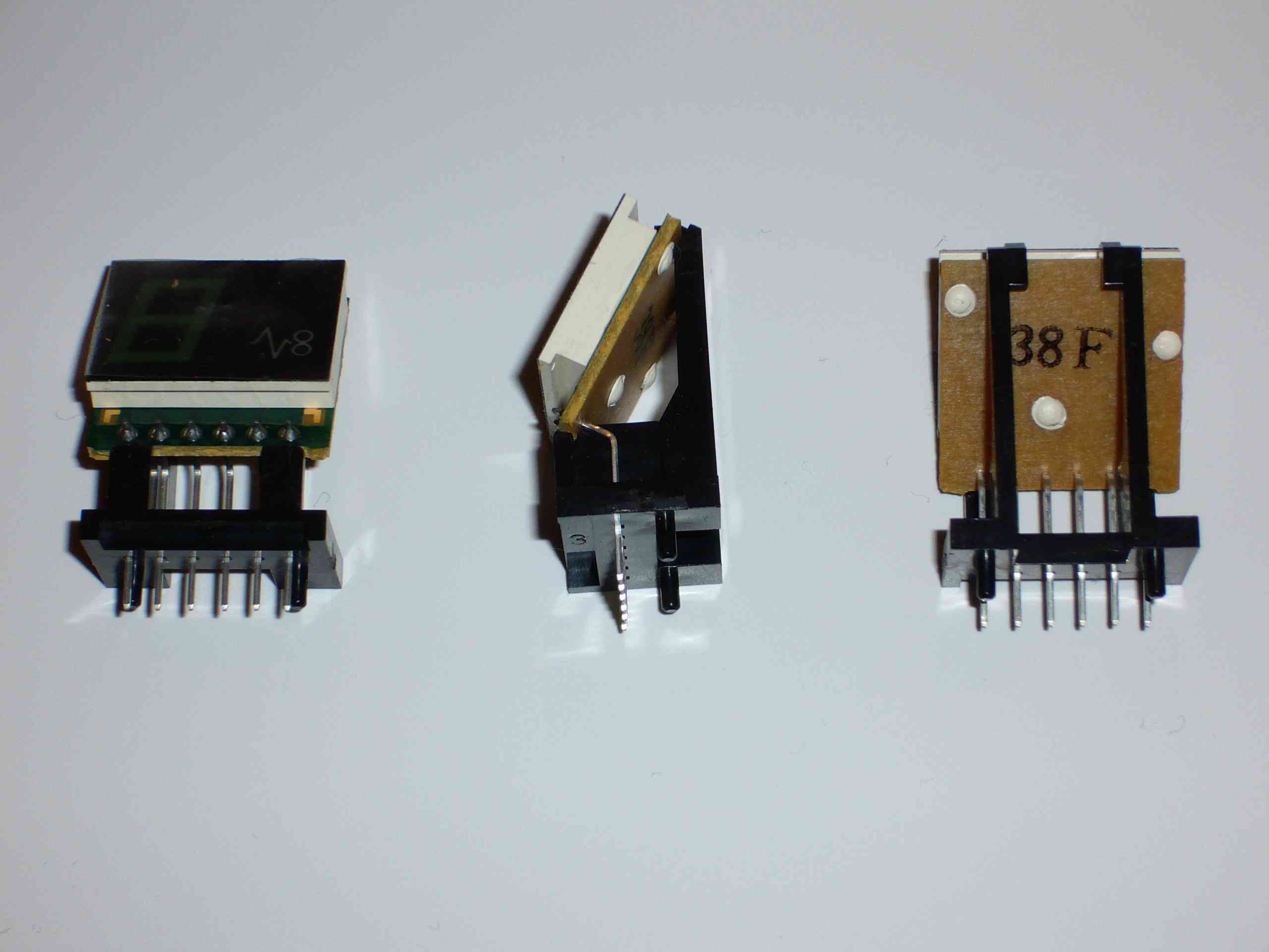

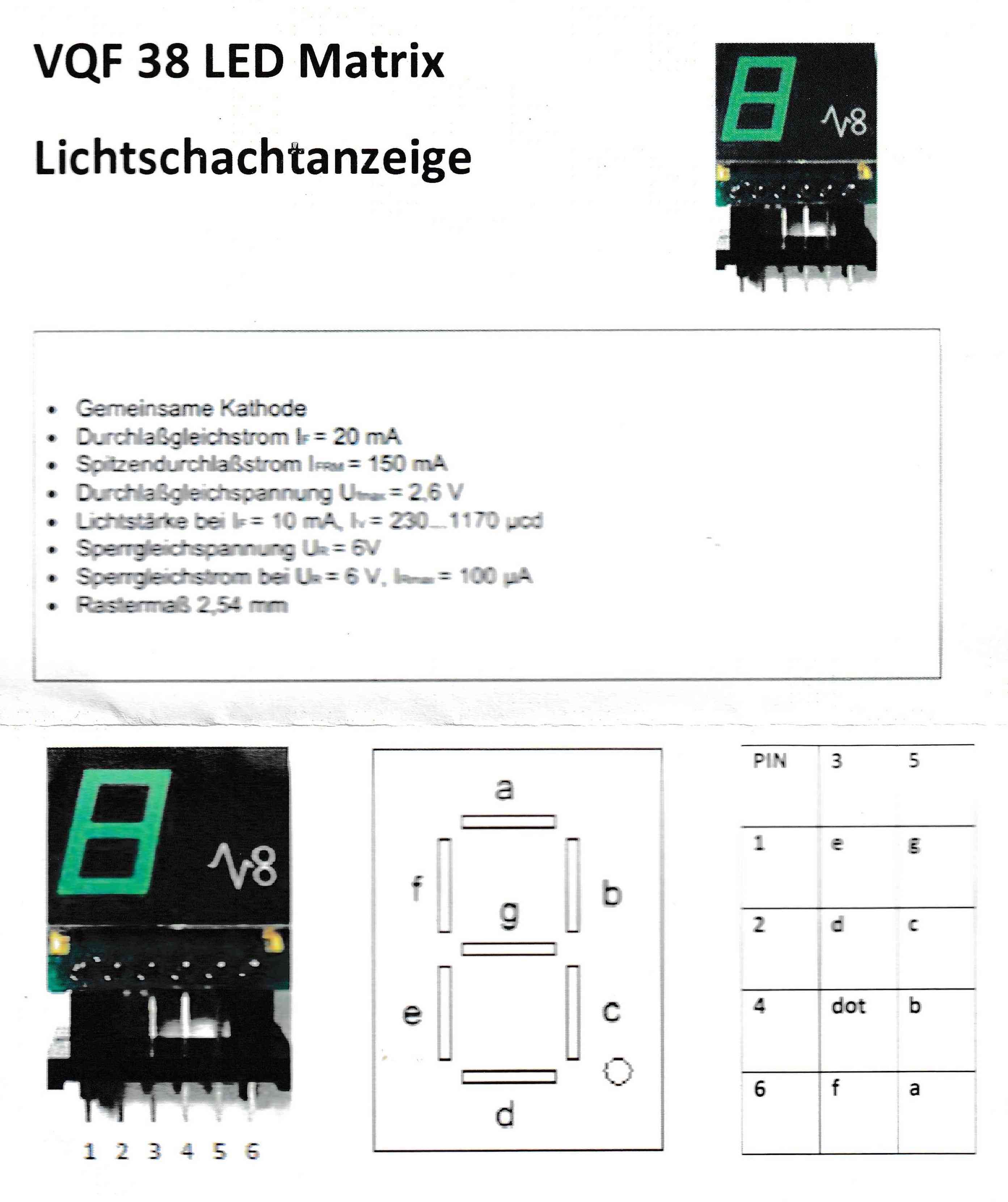

Hallo ich habe mal Bilder gemacht , die Bezeichnung VQF-38 stimmt definitiv! Das "Datenblatt" lag bei den Anzeigen im Beutel (leider weiss ich die Bauteil-Quelle nicht mehr). Hatte ich schon erwähnt, das die Pin-Belegung sehr ungewöhlich ist :-) Dieter
Ich habe meine Zweifel, sowohl hinsichtlich der VQF38 als auch der Herkunft. Das sieht nicht nach Werk für Fernsehelektronik aus, sondern nach irgendeiner Sonderanzeige für ein Messgerät. Pertinax habe ich bei Produkten aus dem WF in den 1980er Jahren nicht mehr gesehen, all deren Produkte (sofern sie auf Platinen gebaut waren) waren "Cevausit"-basiert, also FR4. Auch ein Rastermaß von 2,54 mm spricht nicht für ein Ost-Produkt, dort war alles metrisch.
Dieter G. schrieb: > Das "Datenblatt" lag bei den Anzeigen im Beutel (leider weiss ich die > Bauteil-Quelle nicht mehr). Pollin? :)
Jörg W. schrieb: > Sonderanzeige für ein Messgerät Ich glaube eher an einen Kopierer, das Symbol rechts sieht nach Papierstau aus.
Einer schrieb: > Jörg W. schrieb: >> Sonderanzeige für ein Messgerät > > Ich glaube eher an einen Kopierer, > das Symbol rechts sieht nach Papierstau aus. Ja, das könnte auch passen.

Dieter G. schrieb: > ich habe mal Bilder gemacht , die Bezeichnung VQF-38 stimmt definitiv! > VQF-38-Datenblatt.jpg Ich denke, bei Anzeigen mit einer Helligkeit im µCandela-Bereich lohnt es sich nicht, viel Zeit zu investieren. Die entsorgt man am besten gleich.
Das fotografierte Ding oben ist niemals DDR Produktion, schon die Farbe der Hartpapierplatine stimmt nicht mit DDR Produkten überein und wenn doch, dann ist das eine Nachwendeproduktion in den Resten des WF. сорок две
сорок две schrieb: > Das fotografierte Ding oben ist niemals DDR Produktion Ich würde mich da nicht so absolut festlegen wollen. Aber es ist zumindest unwahrscheinlich. Aus vielen Gründen (teilweise schon genannt) - Trägerplatinen für aufgebondete LED Chips waren FR4, kein FR3 - der Lichtschacht war vergleichsweise höher - der Lichtschacht war nie mit verschmolzenen Bolzen befestigt - die Abdeckung war nie selbstklebende Folie - der Dezimalpunkt wurde nie "dot" genannt, sondern "dp" Was wieder dafür spricht: - das Bezeichnungsschema VQx yy paßt zumindest prinzipiell. Auch wenn es sonst keine VQF xx gab (wohl aber VQE xx und VQH xx). Und auch wenn sonst die erste Ziffer für die Farbe steht und zwar 1 für rot, 2 für grün, 3 für gelb und 4 für orange. - die "Datenblatt" Angaben passen 1:1 für vergleichbare Bauelemente wie etwa VQE 2x, sogar der Lichtstärkebereich von 230..1170µcd ist exakt gleich Entweder war das eine Sonderanfertigung für den NSW oder das Militär. Oder es wurde nach der Wende noch aufgelegt. Oder es ist nicht vom WF.

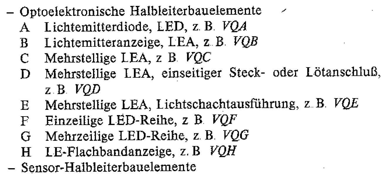

Hi >Auch wenn es sonst keine VQF xx gab VQF war nach TGL 38015 für einzeilige LED-Reihen vorgesehen. MfG Spess
spess53 schrieb: > Hi > >>Auch wenn es sonst keine VQF xx gab > > VQF war nach TGL 38015 für einzeilige LED-Reihen vorgesehen. > > MfG Spess Was ist einzeilig? Einstellig hätten die Dinger VQB heißen müssen und eine VQE 24 ist einzeiliger als das Ding hier und leuchtet grün wie die angebliche VQF38 die gelb leuchten müßte. сорок две
сорок две schrieb: > Was ist einzeilig? Du hattest nur die Hälfte gelesen (ging mir anfangs auch so): "Einzeilige LED-Reihe". Die Symbol- oder Buchstabenanzeigen sind dort nicht als "LED" sondern "LEA" bezeichnet. Wobei mir der Unterschied zu VQH nicht ganz klar ist, die gab's ja wirklich, und das ist meiner Meinung nach auch 'ne "LED-Reihe".
Jörg W. schrieb: > сорок две schrieb: >> Was ist einzeilig? > > Du hattest nur die Hälfte gelesen (ging mir anfangs auch so): > "Einzeilige LED-Reihe". Die Symbol- oder Buchstabenanzeigen sind dort > nicht als "LED" sondern "LEA" bezeichnet. Nein, habe ich nicht. LED heißt Light Emitter Display, LEA Licht Emitter Anzeige. Und nun? > > Wobei mir der Unterschied zu VQH nicht ganz klar ist, die gab's ja > wirklich, und das ist meiner Meinung nach auch 'ne "LED-Reihe". Laß es doch einfach dabei das VQF38 und das abgebildete Ding nicht miteinander in die Nomenklatur passen. сорок две
spess53 schrieb: >>Auch wenn es sonst keine VQF xx gab > > VQF war nach TGL 38015 für einzeilige LED-Reihen vorgesehen. Mag schon sein. Nur weder ist die gezeigte VQF38 eine solche einzeilige LED-Reihe. Noch gab es sonst irgendein Bauelement, das VQF-irgendwas geheißen hätte. Nach DDR-Nomenklatur hätte diese Anzeige VQB2x heißen müssen. Jörg W. schrieb: > Wobei mir der Unterschied zu VQH nicht ganz klar ist, die gab's ja > wirklich, und das ist meiner Meinung nach auch 'ne "LED-Reihe". Tatsächlich sind mir nur zwei Bauelemente bekannt, die man als "einzeilige LED-Reihe" bezeichnen könnte: VQH604 - Reihe aus einer roten und 5 grünen LED, gedacht für den Einsatz im Kassetten-Laufwerk zur Hinterleuchtung der Bandwickel. MQH200 - 24 stellige LED-Zeile mit zwei hybridintegrierten A277 Gerade letztere sprengt das übliche Bezeichnungsschema. Bei der VQH604 war es wohl die sehr flache Bauform, die für die Einordnung spricht.

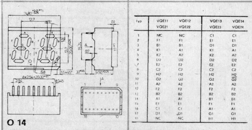

Jörg W. schrieb: > Auch ein Rastermaß von 2,54 mm spricht > nicht für ein Ost-Produkt, dort war alles metrisch. Sollte man meinen. Aber tatsächlich gab es bspw. die VQExx Lichtschachtanzeigen ausschließlich im 2,54er Raster. Siehe Datenblatt.
Icke ®. schrieb: > Sollte man meinen. Ich hatte mich ja anschließend dahingehend schon selbst korrigiert: die VQEs hatten tatsächlich 2,54er. Vielleicht hatte man sich ja ein Exportgeschäft erhofft :), und die 0,3 mm mehr machen das Kraut auch auf einer Platine im 2,5er Raster noch nicht fett.
Bearbeitet durch Moderator
Jörg W. schrieb: > die VQEs hatten tatsächlich 2,54er. Das Ungewöhnliche ist ja nicht, daß es sie im 2,54 Raster gab. Viele für den NSW Export bestimmte Bauelemente wurden so produziert. Aber die VQE gab es eben NUR im 2,54er und nicht metrisch. > die 0,3 mm mehr machen das Kraut auch auf > einer Platine im 2,5er Raster noch nicht fett Ja, paßt problemlos auch in metrisch gelochte Platinen.

Dieter G. schrieb: > vielen Dank für die Antworten. > Leider ist ja nun nicht die ultimative Auskunft dabei, schade. Ich verstehe nicht so recht, was du erwartet hast. Alles was für die Verwendung der Anzeigen nötig ist, weißt du ja ohnehin schon. Selbst wenn jetzt jemand geantwortet hätte: "Ja genau, die haben wir vor 30 Jahren im WF [1] in Berlin gebaut und die hat Hersteller X in Gerät Y verbaut" ... wäre diese Information irgendwie nützlich für die Verwendung der Anzeigen? [1] https://de.wikipedia.org/wiki/Werk_für_Fernsehelektronik
