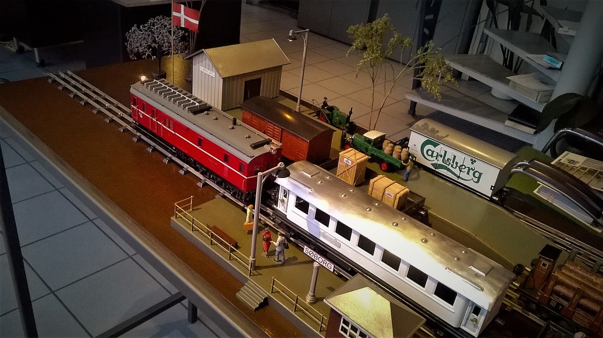

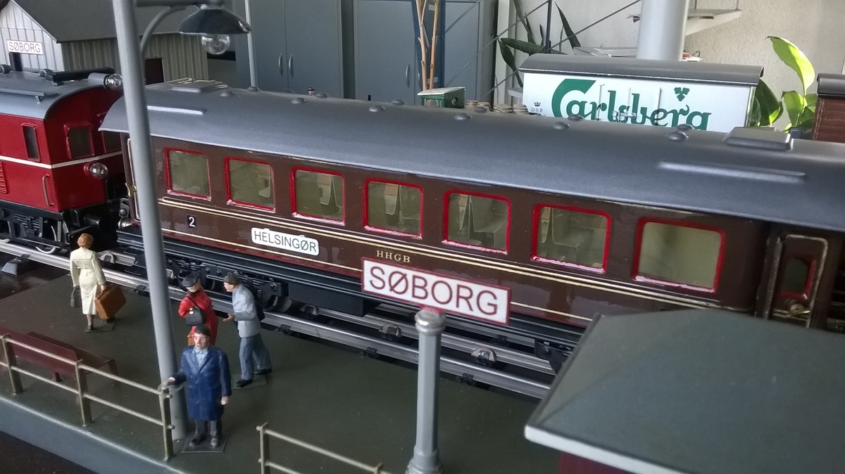

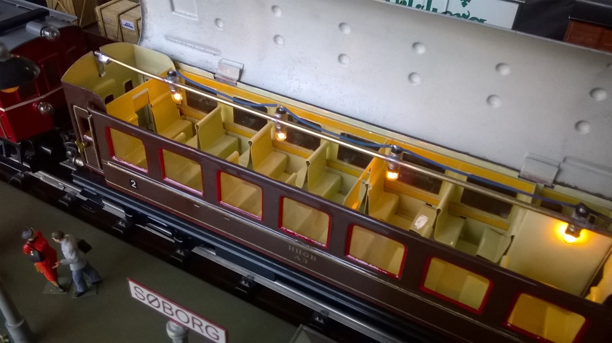

Da ich, bedingt durch mein Alter und einige Operationen mit folgender Medikation, zu der Hochrisikogruppe gehöre, bin ich in eine selbst gewählte Isolation abgetaucht. Um nicht vor Langweile zu sterben, wird jetzt kräftig gebastelt. Das erste Projekt war der Umbau eines alten Spur 0 Wagen von Märklin. Verbeult und mit völlig zerstörtem Lack (Das satte Rot hatte sich in oranges Pulver gewandelt), gab es eine Frischekur. Neuer Lack, Inneneinrichtung aus Blech und ein paar Kleinigkeiten. Grüße Bernd Gibt es hier noch andere Einsiedlerbastler?
Hallo Bernd, das sieht ja schon sehr gut aus. Lass dir die Zeit nicht lang werden, vor Allem: Bleibe gesund. Ab nächste Woche habe ich wohl auch Zeit, mich um liegengebliebene Projekte zu kümmern. MfG von der Spree Frank

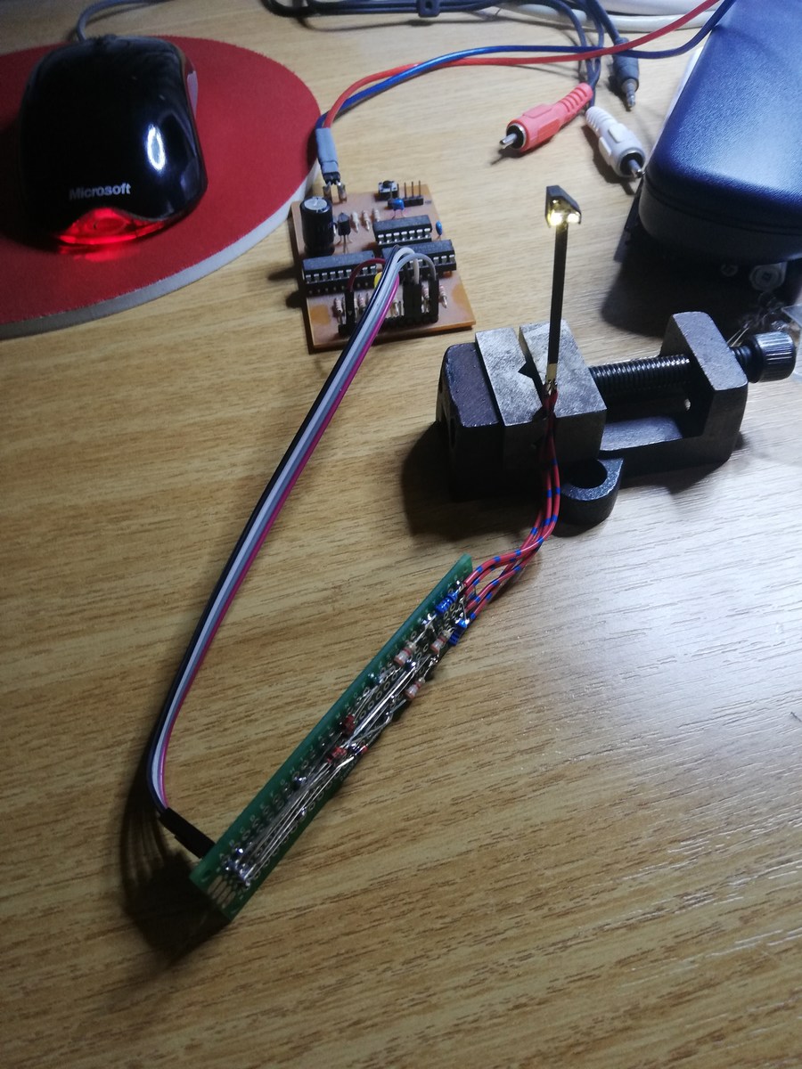

Hallo! Ja, sind hier auch ein bisschen eingesperrt. Mache momentan am Zwergsignale in Spur H0, gibt irgendwo einen Thread dazu. Und am Führerstand zum Steuern der Gartenbahn. Habe grad noch eine grössere Bestellung an Elektronikmaterial offen bei TME. Hoffe das kommt noch. Die 0402 LEDs kommen erst Woche 19. Ich finde es wichtig, etwas zu machen, und auch zu Bestellen/Einkaufen, die Wirtschaft wird noch genug leiden! Gruss Chregu

Christian M. schrieb: > Hallo! > > Ja, sind hier auch ein bisschen eingesperrt. Mache momentan am > Zwergsignale in Spur H0, gibt irgendwo einen Thread dazu. Und am > Führerstand zum Steuern der Gartenbahn. Habe grad noch eine grössere > Bestellung an Elektronikmaterial offen bei TME. Hoffe das kommt noch. > Die 0402 LEDs kommen erst Woche 19. > Ich finde es wichtig, etwas zu machen, und auch zu Bestellen/Einkaufen, > die Wirtschaft wird noch genug leiden! > > Gruss Chregu Führerstand Gartenbahn ??? Bitte mehr davon. Grüße Bernd

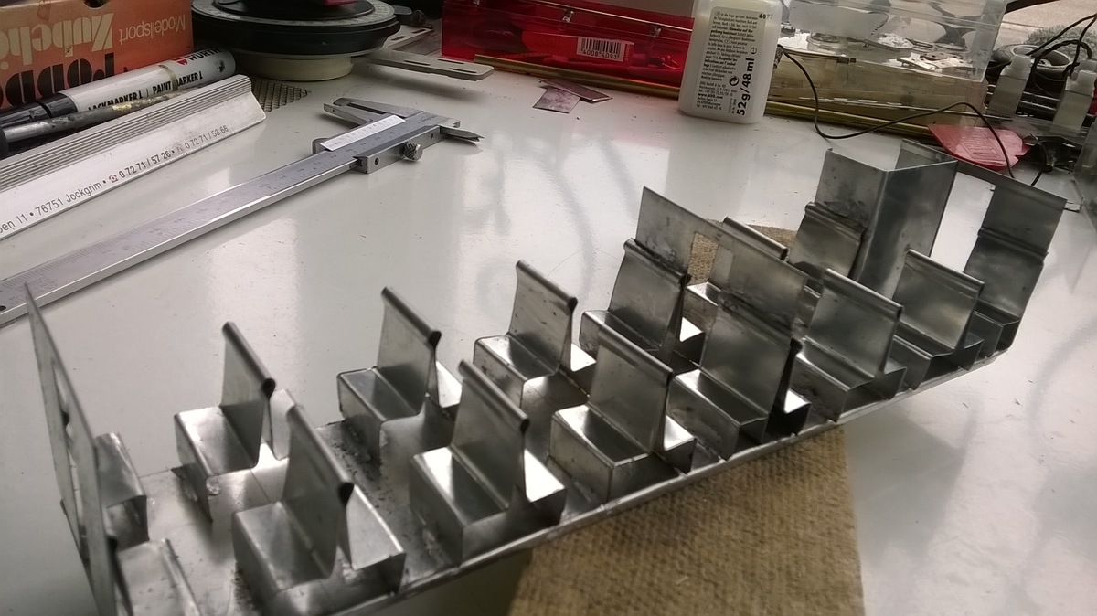

Bernd F. schrieb: > Neuer Lack, Inneneinrichtung aus Blech und ein paar Kleinigkeiten. Also vor Deinen "Bastelleien", hab ich richtig großen Respekt!

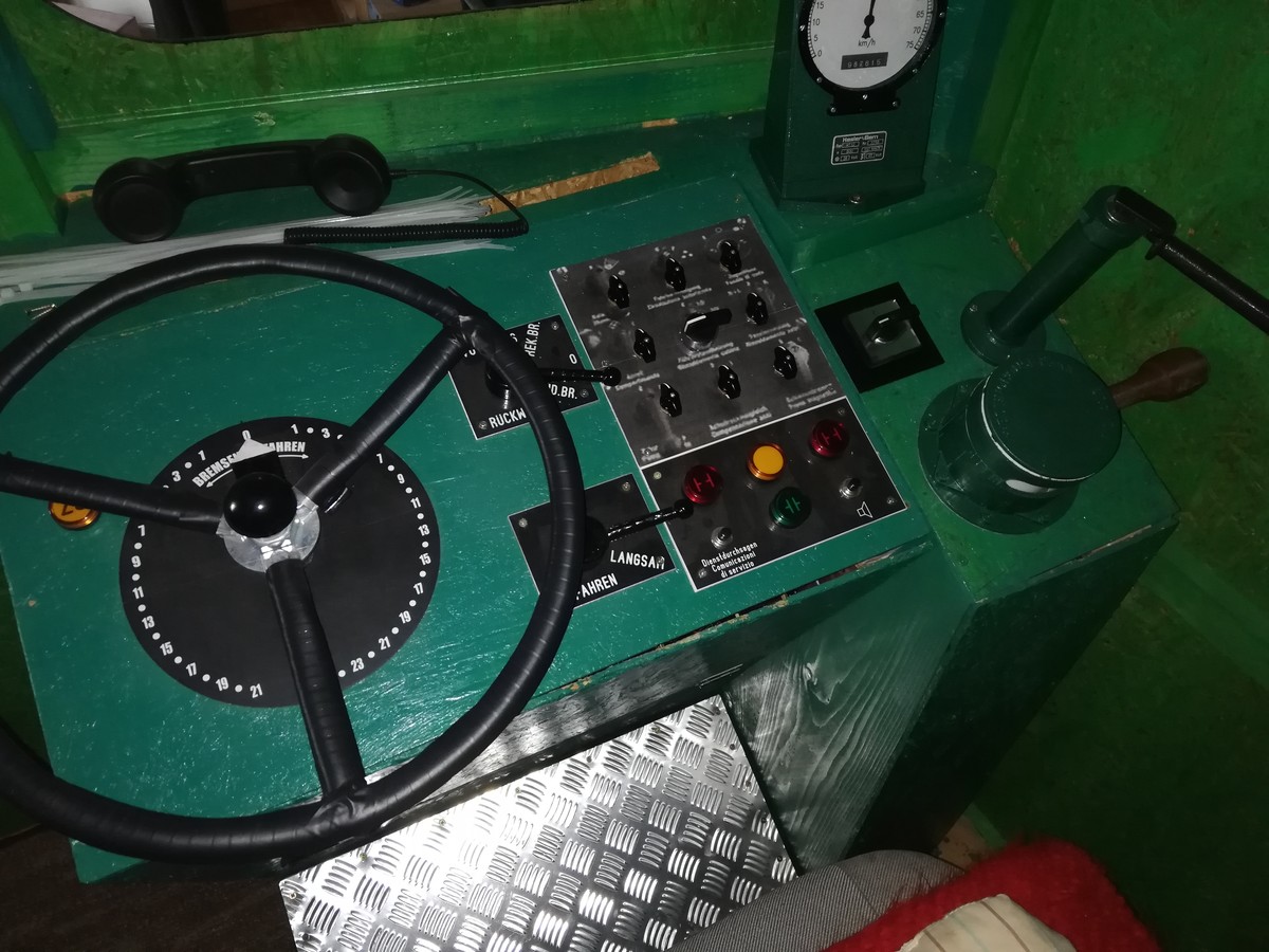

Bernd F. schrieb: > Führerstand Gartenbahn ??? Führerstand Gartenbahn !!! Bernd F. schrieb: > Bitte mehr davon. Ok. https://www.facebook.com/pg/Bernina-Bahn-Viseu-de-Jos-157985144347963/photos/ https://youtu.be/XHjNWmTRFlU https://photos.app.gxx.gl/WcNeUoWvjmeBe53p9 https://photos.app.gxx.gl/BzvhAR8XYsBQcQg89 https://photos.app.gxx.gl/FwamQ8dyP7uNZVJi7 https://photos.app.gxx.gl/XgWQWGoWx4Eom1ic6 https://photos.app.gxx.gl/4oBin1Yib93VCgrQ6 replace(url,"xx","oo") Zum Zwergsignal: Beitrag "Kleinste Printe fertigen" https://youtu.be/Q3673mitgAo Gruss Chregu

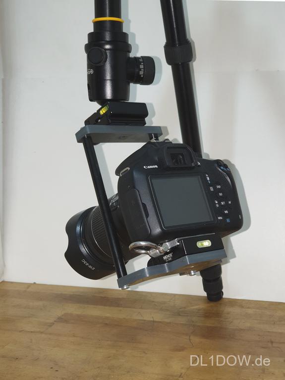

Walter T. schrieb: > Als Nebennutzen brauche ich bei > Makro-Aufnahmen nicht mehr die Kamera umzudrehen, wenn ich sie unters > Stativ hängen will. Damit geht die Bedienung dann doch deutlich > angenehmer. sieht cool aus, dazu noch eine USB zu RJ45 anbindung dann muss man nicht mal im selben Raum sein wenn das läuft! Leider ist die Reichweite meiner wUSB Anbindung gering mit dem modifizierten wlan Router gehts weiter, da war doch mal was mit https://webcache.googleusercontent.com/search?q=cache:8qKM-ULzQowJ:https://gwegner.de/know-how/camera-wlan-mit-dslrdashboard/+&cd=8&hl=de&ct=clnk&gl=de

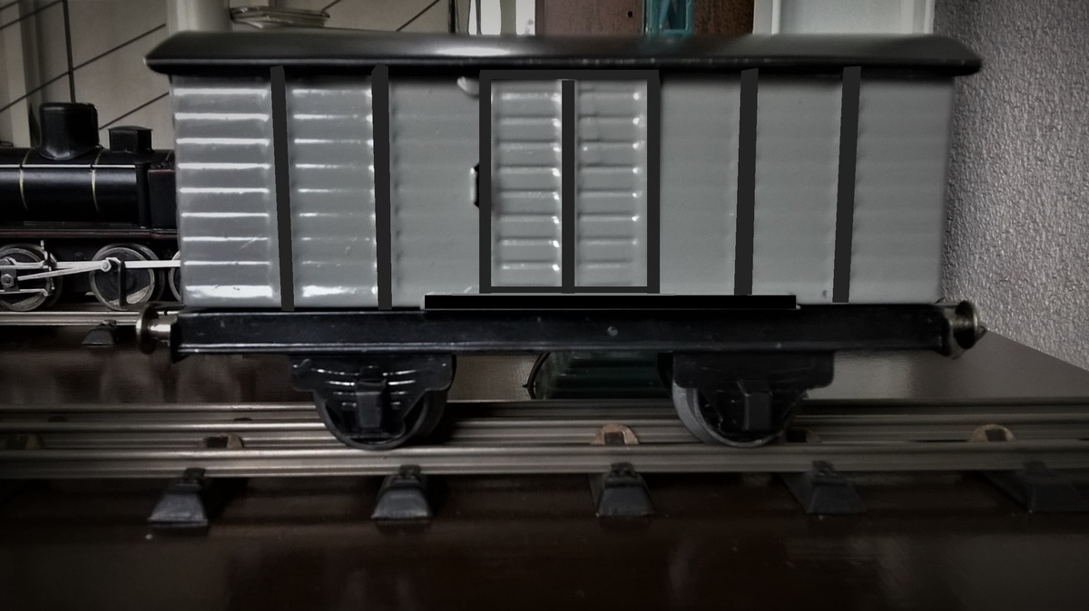

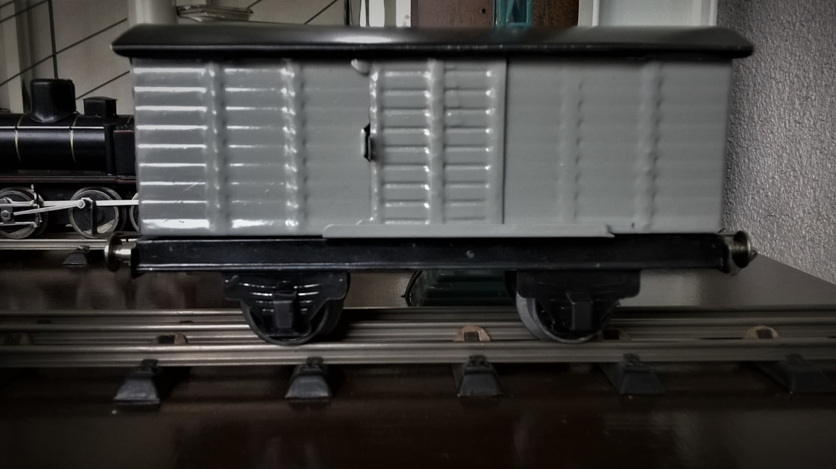

Das nächste Projekt: Ein billiger verbeulter Güterwagen. Neulackierung, erster Entwurf :-) Grüße Bernd

Dann isses kein Holzroller, sondern ein Kloroller. Oder ein extra Toilettenwagen für den ICE4.
Sven L. schrieb: > Willst Du nicht draufschreiben: Eillige Klorollen oder so? =) Hmm. Ich bräuchte eine alte (um 1930) Werbung für Klopapier in Dänemark. Da ließe sich eventuell was draus machen. Meine Bastelei kann ja durchaus reine Phantasie sein, aber Epoche und Land habe ich längst festgelegt. Grüße bernd
https://detlefsnotizblog.blogspot.com/2020/02/von-der-rolle-klopapiergeschichten-im.html Aus der Zeit gibt es was, nur nicht Dänemark.
Mist mein Opa hat die Chlorodont (Zahnpasta) Verpackung dieser Epoche als Gebrauchsgraphiker entworfen. Allerdings weiß ich nichts über Klopapier aus der Zeit. allerdings ist eine Cousine mit seinem Schaffen vertraut, verwahrt einiges aus seinem Erbe und ist im gleichen Metier beruflich unterwegs. Ich werde ihr morgen ein mail schicken mit bitte um Recherche. Namaste

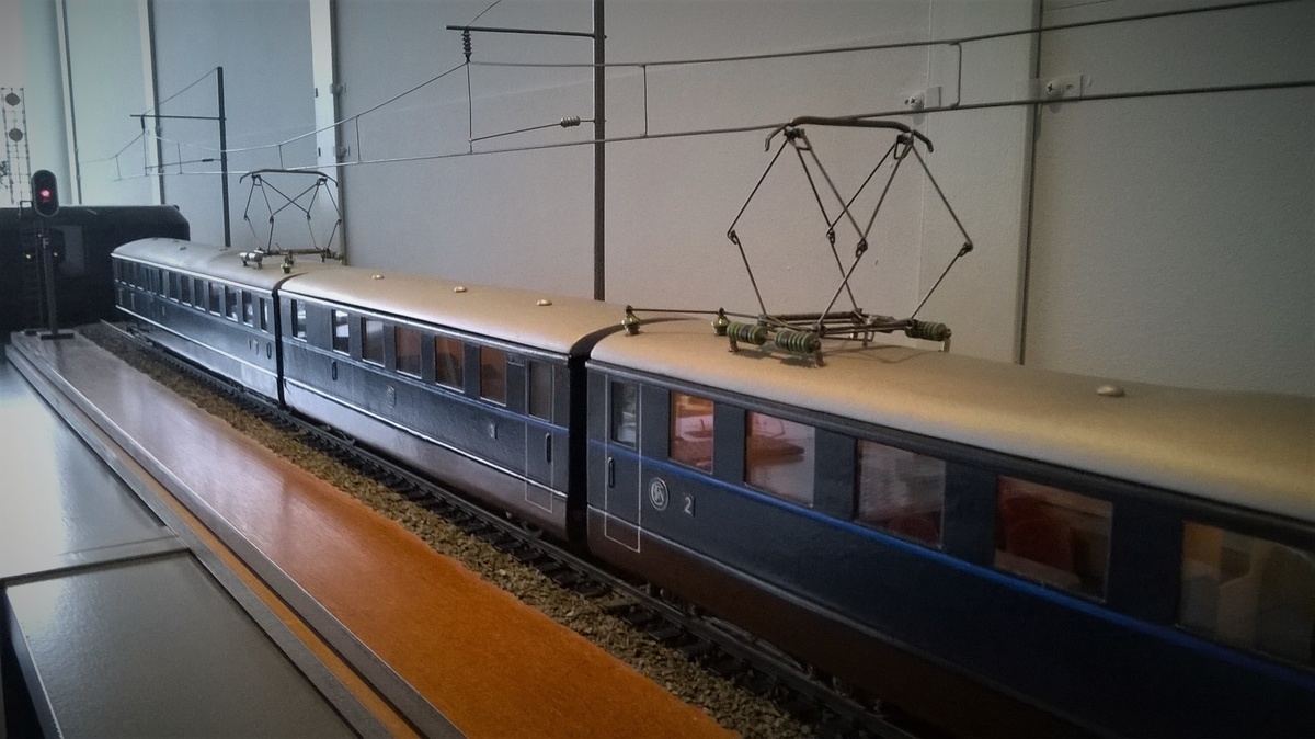

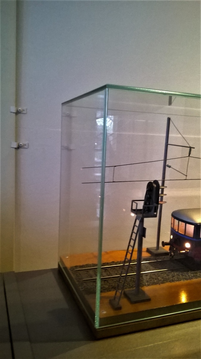

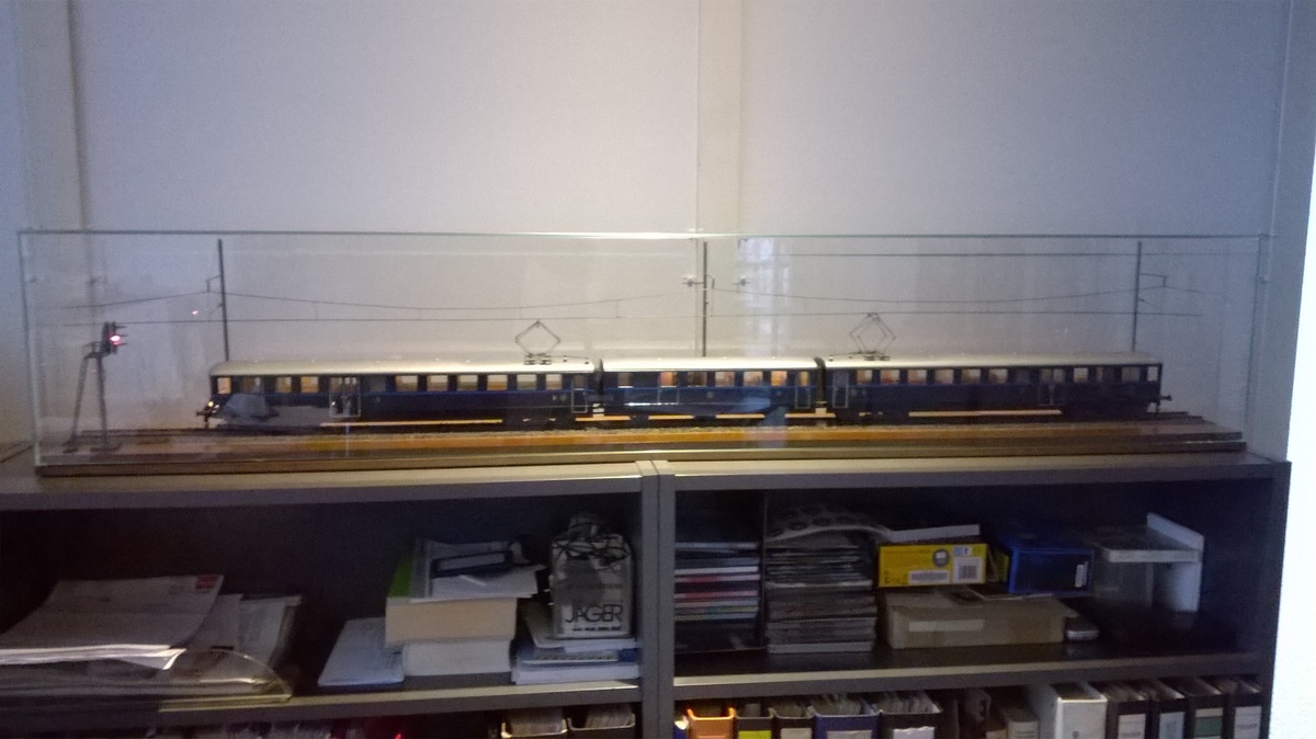

Bevor ich an dem Güterwagen weitermache, gab es mal eine Zwischendurchbastelei. Dem historischen Zugmodell (Baujahr ca. 1950), wollte ich schon immer eine Glasvitrine spendieren. Die 4mm Scheiben mit polierten Kanten lagen schon länger bei mir. Heute mal den UV-Kleber ausgepackt und ein paar Meter geklebt. Die Stülpvitrine hat eine Grundfläche von 150 x 20 cm, Höhe 27 cm. Grüße Bernd
Bernd F. schrieb: > Die Stülpvitrine hat eine Grundfläche von 150 x 20 cm, > Höhe 27 cm. Und wiegt...?

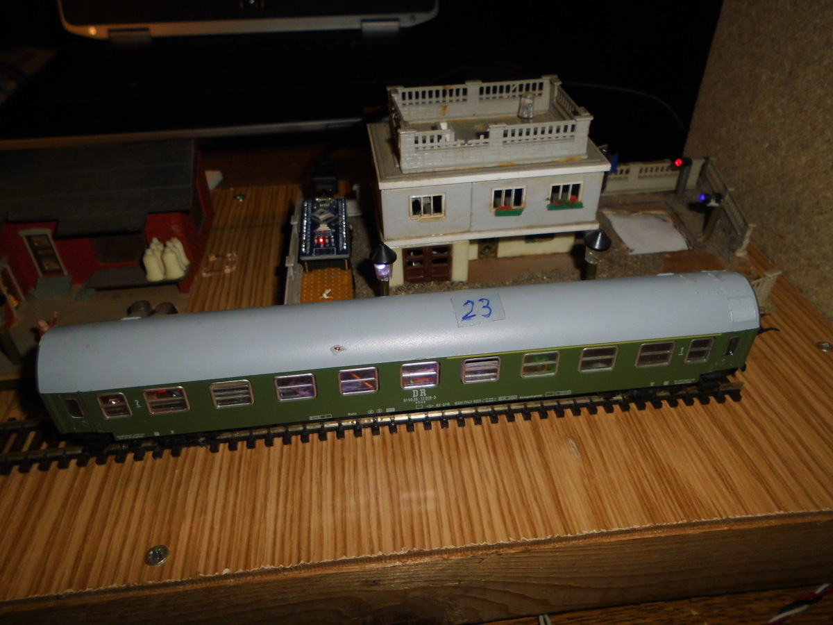

TT DiscoWagen und Disco mit Eigenbau DCC Decoder versehen. Im Wagen ist zur Zeit noch keine Tonausgabe! Ist das Video bei Euch auch Ohne Ton, bei mir fehlt dieser, habe ich jetzt bemerkt! Warum könnte das sein?

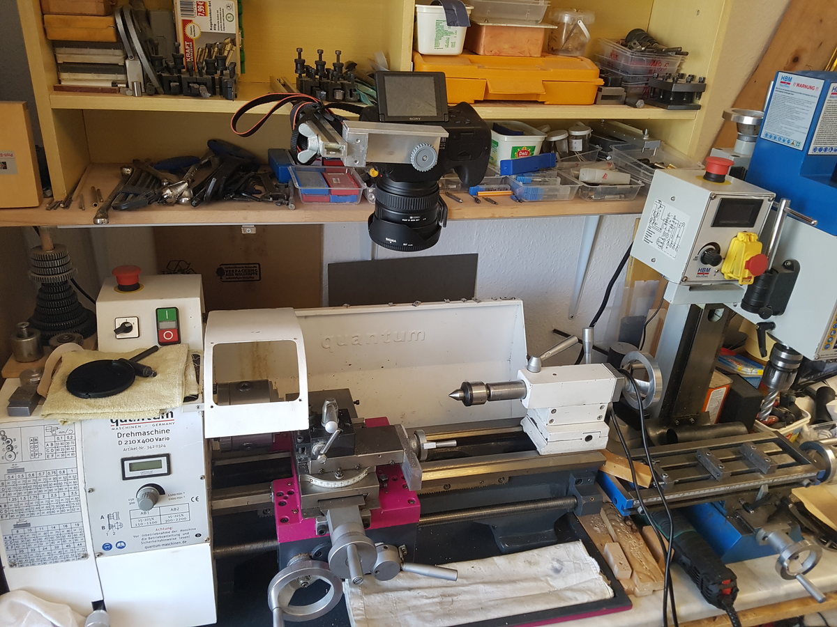

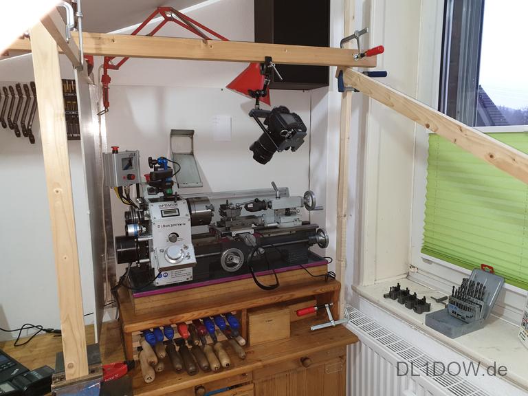

Walter T. schrieb: > Ich will mich auch mal in Zerspanungsvideos versuchen, Irgendwie kam ich letztens auch auf so eine Idee. Allerdings nicht so toll in der Ausführung wie deine. Als erster Versuch erst mal brauchbar aber nicht ideal. Die Konstruktion federt etwas, das kompensiere ich z.Z. indem ich eine Fernbedienung verwende. Werde das nochmal mit einem 2. Ausleger ergänzen/stabilisieren. Reinhard
Reinhard R. schrieb: > Allerdings nicht so > toll in der Ausführung wie deine. Vielleicht sind dafür Deine Videos besser. Eine solide Kamera-Aufängung ist ist ja erste die halbe Miete. Bei mir ist das Hauptproblem, das alles zu langatmig und damit -weilig wird.
Bearbeitet durch User
Walter T. schrieb: > Bei mir ist das Hauptproblem, das > alles zu langatmig und damit -weilig wird. Ja, damit hast du ein Problem angesprochen, über das ich auch schon nachgedacht habe. Eine mögliche Lösung wäre IMO, die langwierigen Passagen im Zeitraffer laufen zu lassen. Ich habe sowas aber auch noch nicht gemacht, aber schon in Videos gesehen. Na, mal sehen, was daraus wird. Reinhard
Hallo, ich bins nur nochmal kurz. Habe gestern schnell mal ein Video gedreht und bearbeitet, der erste Versuch mit all seinen Unzulänglichkeiten. Die schnellen Passagen sind 8-fache Geschwindigkeit. Originallänge ist 34 Minuten. https://www.youtube.com/watch?v=IQ2NdkfuEpw Reinhard
Auf Anhieb würde ich sagen, Du brauchst: 1. mehr Licht 2. gleichmäßigeres Licht 3. mehr Abstand zwischen Fingern und rotierenden Teilen 4. mehr Konsistenz (Holz und Bügelmeßschraube, WTF?) 5. Zu lang Aber ich will nichts sagen. Bei mir sind die Videos auch nicht so dolle. So sieht mein letztes aus (knapp Vorquarantänig): https://www.youtube.com/watch?v=upYVZl12VCg Hauptsächlich stört mich da, dass man mehr Schnaufen als Maschinengeräusch hört.

Walter T. schrieb: > 1. mehr Licht > 2. gleichmäßigeres Licht Ja, Licht ist noch ein Problem. Zum Arbeiten reicht es aber Fotografieren und Filmen ist halt 'ne andere Nummer. Ich arbeite dran > 3. mehr Abstand zwischen Fingern und rotierenden Teilen Nun ja, wie sagt der Rheinländer (wobei ich keiner bin)? Et hätt noch emmer joot jejange. > 4. mehr Konsistenz (Holz und Bügelmeßschraube, WTF?) Ist nur so ein Billigteil mit 1mm/U-Spindel, für mich besser und schneller abzulesen als ein Messchieber. Also kein Präzisionsteil aber für Holz reicht es. > 5. Zu lang Die Frage dabei ist, wo sollte man noch kürzen. Man könnte nur noch etwas rausschneiden oder das ganze Video Beschleunigen. Beim Rausschneiden frage ich mich, welche Stellen rausschneiden ohne den Vorgang zu zerstören? Walter T. schrieb: > So sieht mein letztes aus (knapp Vorquarantänig): > > Youtube-Video "Mein Anspitzer" Super Idee, Bleistift auf der Drehbank anspitzen :-) Muss ich das nächste mal machen wenn die Enkel mal wieder da sind. Die werden Augen machen :-) Musik drunter ist auch gut. Welche Software nutzt du? Meins wurde weitgehend mit Windows 10 Bordmitteln erstellt, ist aber eher mühsam. Reinhard

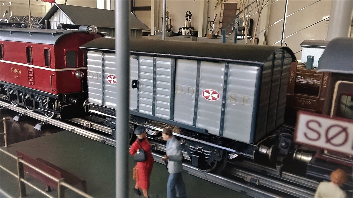

Sodele, der Güterwagen ist fertig lackiert. In Anlehnung an ein Original von "De Danske Spritfabrikker". Sämtliche Linien entstehen übrigens ohne Abkleben. Ich zeichne sie direkt mit verdünntem Lack (Ziehfeder und Geodreieck). Überhaupt ist diese Bastelei im Maßstab 1:45 recht speziell. Plastik ist absolut verpönt. Alles entsteht aus verzinntem Weißblech und Messing. Konsequenterweise sind elektrische Isolatoren aus Pappe, nur bei den Stoff umwobenen Kabeln mache ich Kompromisse. Jetzt geht mir aber erst mal mein Lötzinn aus. Grummel Viele Grüße Bernd
Bernd F. schrieb: > Jetzt geht mir aber erst mal mein Lötzinn aus. Grummel ich gönne dir das du eine heimliche Reserve hast!

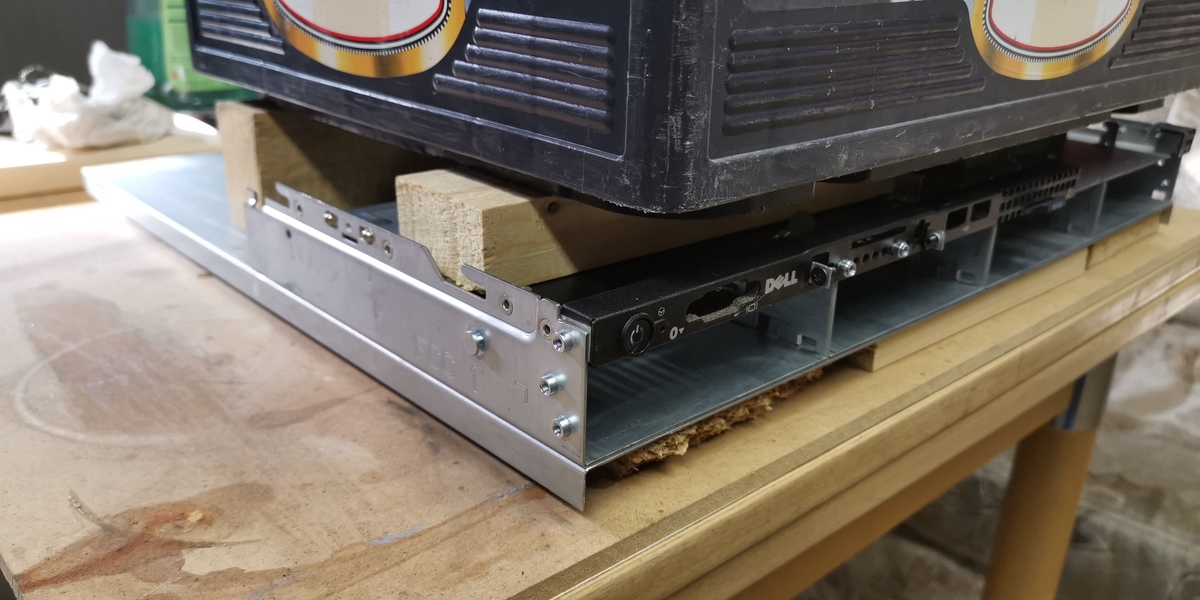

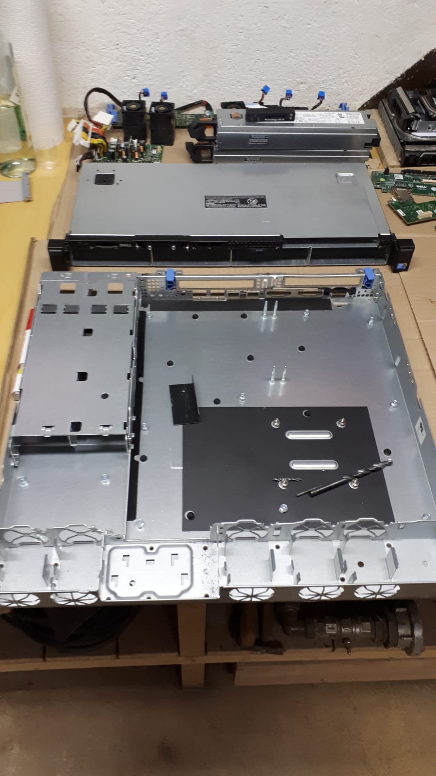

Wenn man Zeit hat, macht man sich halt den Dell Server passend für den Netzwerkschrank und teilt in mittig durch. ?
