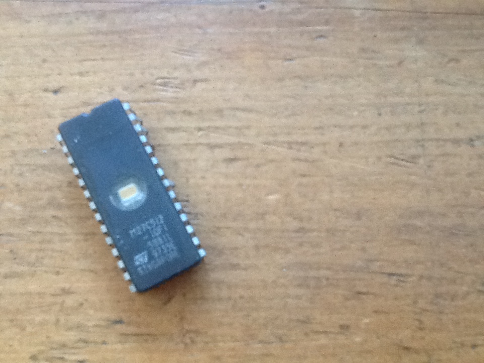

Hallo , wer kann uns helfen !? Unsere Geldwechsler hat kein Support mehr und wir brauchen die Daten von dem alten Epromm ( ST M27C512-10FI ) auf den neuen zu übertragen. Ist das überhaupt machbar ? Vielen Dank !

M27C512 sollte jeder gängige EPROMM-Brenner hinbekommen... Galep IV habe ich gerade nachgeschaut - ist drin mfG Thomas
Hallo, das geht natürlich mit einem passendem Programmiergerät. Es setzt aber voraus das die Daten im alten EEProm noch intakt sind - bei deiner Fragestellung vermute ich aber das dem nicht so ist? Dann musst du irgendwie an den Inhalt in Dateiform rankommen oder jemand anders liest dir die Daten aus seinem EProm aus. Der genaue Typ des Geräts währe natürlich hilfreich. Sascha

Der Geldwechsler ist von der Firma Hirscher Typ SC1 Mini.. Ich habe beim Eprom ausbau ein Pin abgebrochen. Der Plan ist den Epromm zu reparieren und dann die Daten auf einen neuen übertragen....
Martin H schrieb: > Der Geldwechsler ist von der Firma Hirscher Typ SC1 Mini.. > Ich habe beim Eprom ausbau ein Pin abgebrochen. Aha, Salamietaktik. Das ist schon ne wichtige Info. > Der Plan ist den Epromm > zu reparieren und dann die Daten auf einen neuen übertragen.... Wollt ihr das jetzt selbst machen oder wollt ihr jemanden beauftragen?
Gibt es ein Foto vom defekten EPROM? Damit man abschätzen kann, ob man überhaupt an den Pin rankommt? Wenn sich das Teil per Post versenden lässt, dann kann ich das gerne übernehmen. PN reicht.

Boaah Eyy schrieb: > Martin H schrieb: >> image.jpeg > > Das Bild ist ja sowas von genial. :) man kann immerhin noch erkennen das sich das abgerissene Bein mit einem Stück Draht reparieren lässt. Sascha
Boaah Eyy schrieb: > Martin H schrieb: >> image.jpeg > > Das Bild ist ja sowas von genial. Ist es, reicht aber für die Erkenntnis, dass der defekte Pin nicht so dicht am Gehäuse abgebrochen ist, dass eine eine Konatktierung nur schwer möglich ist. Thomas
Dem Bild nach zu urteilen problemlos machbar - es ist ganz offensichtlich noch genug 'Fleisch' vorhanden, an welchem man ein Drähtchen als 'Pin-Ersatz' anlöten und anschließend das Eprom auslesen kann.
Boaah Eyy schrieb: > Martin H schrieb: >> image.jpeg > > Das Bild ist ja sowas von genial. Vielleicht promoviere ich mal mit einer Arbeit über den Zusammenhang zwischen Kompetenz des Fragestellers und der Aussagekraft von angefügten Bildern in einem Forenthread. Aber wäre das noch ein MINT Fach oder schon Geisteswissenschaftlich? Ich meine da will man die Pins beurteilen und man bekommt ein Bild von OBEN und dann noch 70% Tisch. Man ist live dabei, aber man kann es eigentlich gar nicht glauben.

Sascha W. schrieb: > man kann immerhin noch erkennen das sich das abgerissene Bein mit > einem Stück Draht reparieren lässt. Kannst du mir sagen welches Bein abgerissen ist?
Boaah Eyy schrieb: > Kannst du mir sagen welches Bein abgerissen ist? Oder zumindest ein scharfes Bild einstellen, auf dem die Seite des Eproms zu sehen ist, welche den defekten Pin aufweist...?
Michael W. schrieb: > Oder zumindest ein scharfes Bild einstellen, auf dem die Seite des > Eproms zu sehen ist, welche den defekten Pin aufweist...? Nein, das wäre zuviel verlangt. Immer dieses Jammern auf höchstem Niveau ....

Wenn nur der untere dünne Teil des Pin weg ist, einfach von einem anderen IC ein Pin oben abbrechen und dann auf den Eprom löten und fertig.
