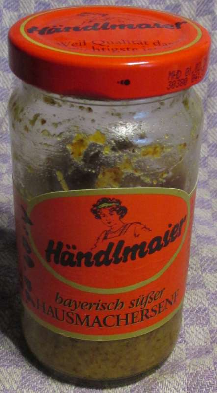

Matthias S. schrieb: > Ich verwende seit Jahren ein kleines gläsernes Tablettenröhrchen Ich habe nicht verstanden, was F3Lix mit drei Sensoren will. Mir käme ein kopfstehendes Senfglas in den Sinn. F3Lix schrieb: > Ich werde am Ende den ganzen Würfel mit einem Gel vergießen, > sodass so wenig wie möglich Kondenswasser entsteht. Darüber kann man streiten, ob ein Luftloch unten nicht die bessere Lösung ist.
Der Mittelweg aus den letzten drei Vorschlägen: https://www.laboreinkauf.de/Kimble-Chase-Stehkolben-100-mL-NS-19-26-Boro-33-Kimble-65056-NEUWARE kombiniert mit https://www.wiska.com/de/Produkte/pde/10060974/ESVG-20.html Geklebt wird umgekehrt: die Platine mit den Sensoren von innen ans Glas (Buddelschifftechnik) und die Verschraubung in den Hals. Die Goretex-Membran in der Verschraubung spart das Vergießen.
