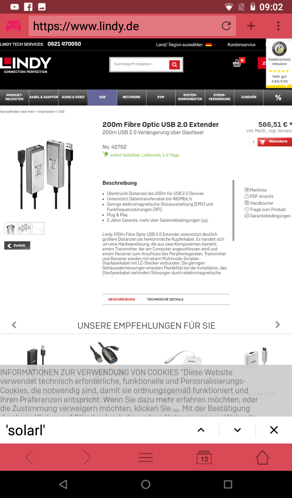

Gibt es als USB LWL Extender. Das wird aber dem TO viel zu guenstig als Loesung sein. https://www.lindy.de/200m-Fibre-Optic-USB-2-0-Extender-.htm?websale8=ld0101&pi=42702
Etwas guenstiger: https://www.lindy.de/12m-USB-2-0-Aktivverlaengerung-Pro-.htm?websale8=ld0101&pi=42782&ci=50&emcs0=7&emcs1=Produktdetailseite&emcs2=42683&emcs3=42782 Ca 35 Euro https://www.lindy.de/50m-USB-2-0-Cat-5-Extender-.htm?websale8=ld0101&pi=42680&ci=50&emcs0=1&emcs1=Produktdetailseite&emcs2=42782&emcs3=42680 Ca 110 Euro
