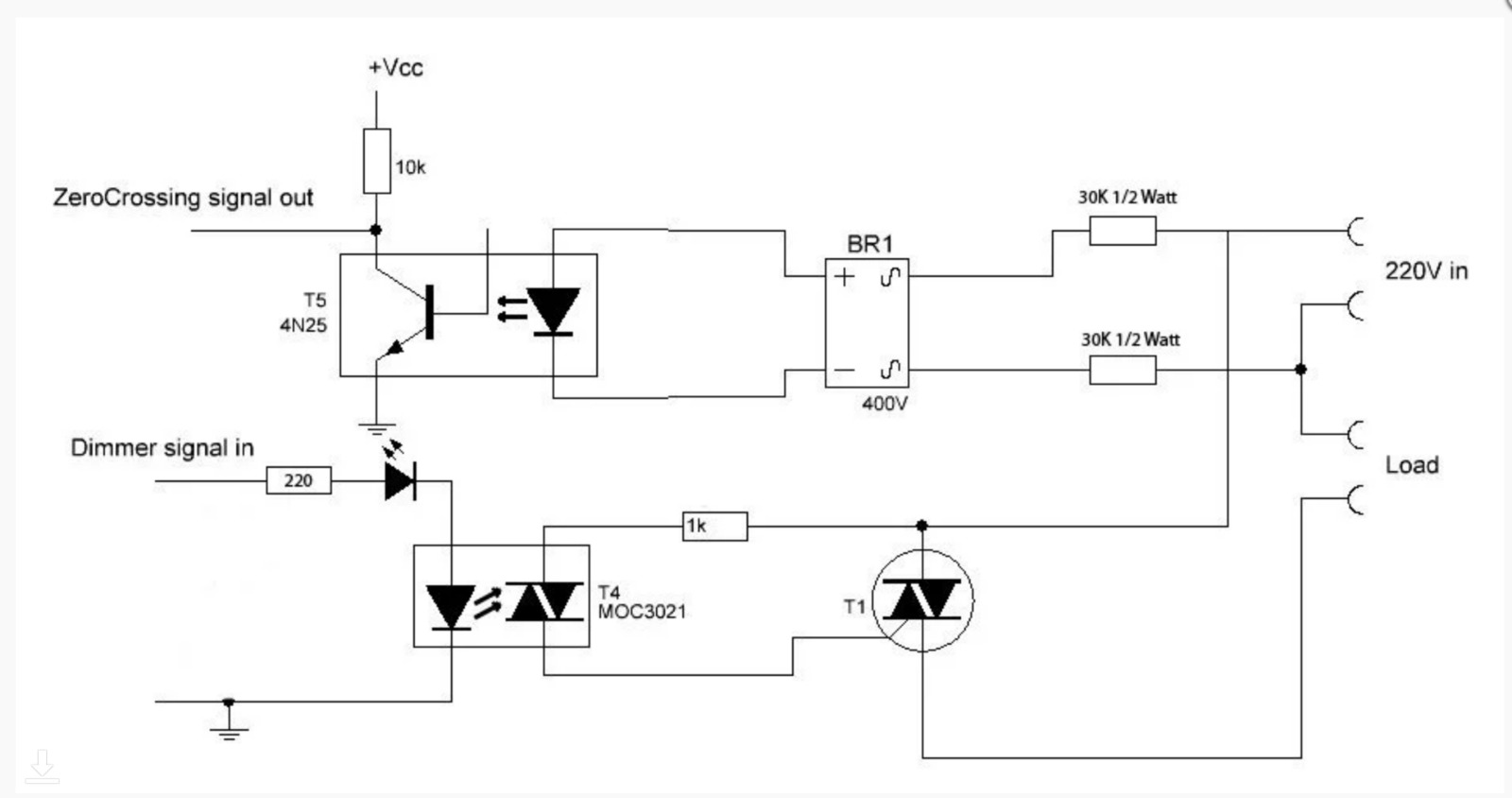

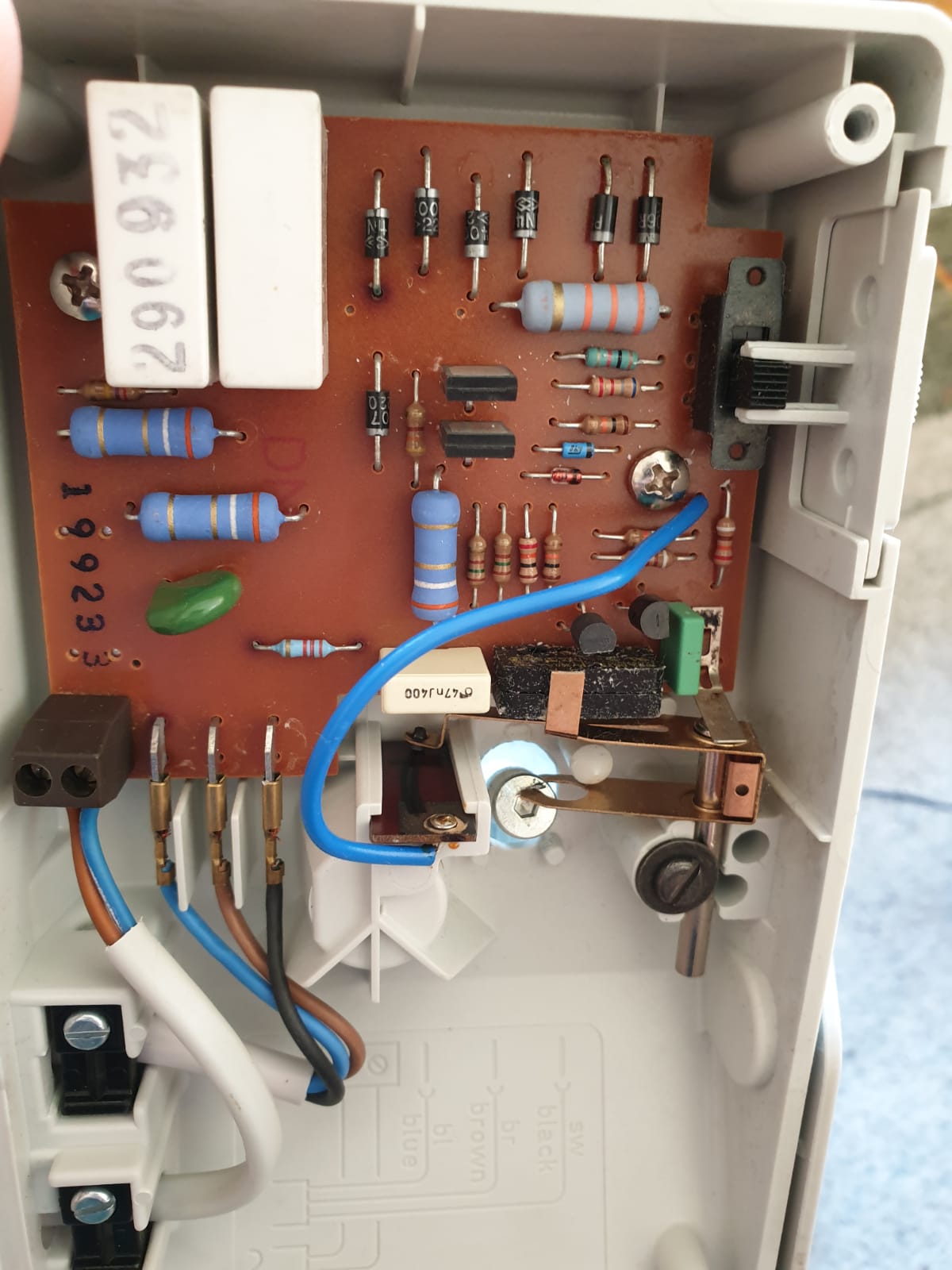

Moin, habe von der Uni aus ein Projekt, bei dem ich bei einer Nähmaschine mit einer Phasenabschnittsteuerung die Drehzahl steuern will. Den existierenden Foreneintrag hab ich schon gelesen und mich dafür entschieden noch einen zu machen, da sie Schaltung anders aufgebaut ist (und die Nähmaschine meiner Mutter gehört und deshalb nichts passieren sollte, sonst .... ^^) Nähmaschine: Pfaff tipmatic 6150 Motor: UUS 390 (60 W) Im Anhang habe ich mal die Bilder von der bisherigen Steuerung(Fußpedal) und meine geplante Steuerung gepackt. Den Nulldurchgang der Phase will ich mit einem Arduino verarbeiten und entsprechen die "Phase schneiden" bzw. die Drehzahl regeln. Wollte nachfragen ob jemand noch einen Denkfehler oder irgendwas auffällt was der Nähmaschine schaden könnte. Freue mich auf eure Unterstützung:) Gruß Janik

Gerade bei induktiven Lasten ist ein Snubber-Netzwerk mehr als höflich. Und geht Phasen*abschnitt* mit TRIACs überhaupt? Die löschen doch nur im Strom-Nulldurchgang und nicht zu einem beliebigen Winkel. Mit Phasenanschnitt funktioniert es erfahrungsgemäß auch (Nähmaschine testweise an DMX-Dimmerpack angeschlossen. Lange Geschichte.)

Danke für die schnelle Antwort. Wo würdest du den Widerstand und Kondensator des Snubbers in der Schaltung anbringen? Wie dimensioniere ich überhaut den Snubber? Hab meiner Meinung nach nicht genügen Angaben um die Induktivität des Motors auszurechnen... Auf dem Typenschild der Nähmaschine steht 90 W und 0,5 A. Und Eine Lampe von 15 Watt. Wenn man die 90 - 15 W macht kommt man leider nicht auf die 60 Watt von der Motorangabe. Kann mir das jemand erklären? Meine Hauptsorge ist einfach das der Motor zuviel Spannung abbekommt.

Janik W. schrieb: > Schaltung.jpeg Den MOC3021 im 230V-Netz einzusetzen ist schon etwas mutig. Da besteht bei irgendwelchen, auf dem Netz rumgeisternden Impulsstörungen wenig Reserve, i.e. Frühausfall ist vorprogrammiert. Nicht ohne Grund steht im Datenblatt des MOC3021 von On Semiconductor gleich auf der ersten Seite: "They are designed for interfacing between electronic controls and power triacs to control resistive and inductive loads for 115 VAC operations." Da solltest du über einen MOC3051 o.ä. nachdenken.

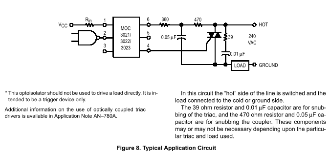

Wolfgang schrieb: > Nicht ohne Grund steht im Datenblatt des MOC3021 Und da stehen auch noch andere interessante Sachen, wie z.B. die korrekte Beschaltung, die ich mal anhänge. Zur Ehrenrettung des TE sei darauf hingewiesen, das auch Fairchild den MOC3021 hier mutig in einem 240VAC Kreis einsetzt.

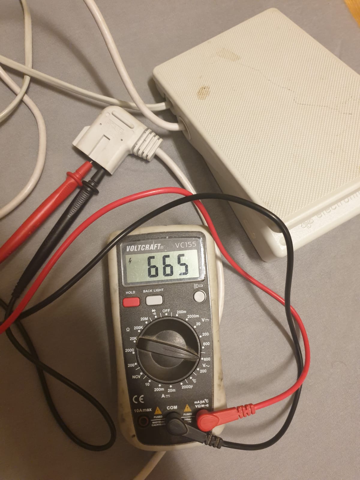

Hubert G. schrieb: > Woher soll denn die zuviel Spannung kommen? Ja hast wohl recht, dachte nur daran das im Fußpedal noch irgendein Vorwiderstand integriert sein könnte. Was ich heute Abend noch gemerkt habe: Habe die Spannung gemessen und die 600V auf dem Messgerät kamen mir irgendwie komisch vor....

> Wieso kritisieren Leute immer Dinge, von denen sie absolut > keine Ahnung haben? Immerhin verstehe ich 'ne Phasenanschnittsteuerung und bekomme sie auch ohne Ardummino bzw. ohne deren zusammenklickbare Bibliotheken hin wenns schon mit µC sein soll, also von absolut keine Ahnung kann da keine Rede sein. Wovon ich allerdings (wie immer hier) absolut keine Ahnung habe ist, was der TE eigentlich immer will. Welche Maschinen sind euch im Geiste entstanden, um die Weltherrschaft an euch zu reißen? Das verrät hier nie jemand. Ist immer "hey ich bin Student und brauche das und das" - wofür hat noch nie jemand im Eröffnungsbeitrag verraten. Ansonsten denke beim Aufbau daran, daß für den Triac der Nulldurchgang des Motorstromes das interessante Abschaltkriterium ist und nicht der Nulldurchgang der Netzspannung. Das ist so ein Stolperstein, weswegen manche Halogen-Dimmer Probleme bekommen wenn man einen Motor oder einen Transformator für Niedervolt-Halogenlampen dranhängt. Wenn Du wissen möchtest, wie man sowas zuverlässig aufbaut, dann besorge Dir den Motor-Controller einer Waschmaschine mit Universalmotor, optimalerweise ein älteres Baujahr. Da ist all das nötige Wissen drauf, was Du für Deinen Aufbau benötigst, ggf. kann man sowas auch für Messungen nochmal in Betrieb nehmen. Bei den älteren Waschmaschinen sind Motor-Controller und Steuerung noch getrennt, bei den neueren ist das alles eine SMD-Platine und entsprechend schwerer zurückzuverfolgen.

Ben B. schrieb: >> Wieso kritisieren Leute immer Dinge, von denen sie absolut >> keine Ahnung haben? > Immerhin verstehe ich 'ne Phasenanschnittsteuerung und bekomme sie auch > ohne Ardummino bzw. ohne deren zusammenklickbare Bibliotheken hin wenns > schon mit µC sein soll, also von absolut keine Ahnung kann da keine Rede > sein. Damit hast Du schon mal einen Riesenvorteil gegenüber dem TE. :-) > Ansonsten denke beim Aufbau daran, daß für den Triac der Nulldurchgang > des Motorstromes das interessante Abschaltkriterium ist und nicht der > Nulldurchgang der Netzspannung. Das ist so ein Stolperstein, weswegen > manche Halogen-Dimmer Probleme bekommen wenn man einen Motor oder einen > Transformator für Niedervolt-Halogenlampen dranhängt. Normalerweise reicht da ein zusätzlicher Snubber am Triac. Früher stand dann auf dem Karton des Dimmers "Geeignet für Niedervolt- Halogenlampen". Da ich mir lange nicht solche Kartons angesehen habe, weiss ich nicht, ob man die auch noch heutzutage bekommt.

> BTW der BR1 ist unnötig, stattdessen wird eine > Diode antiparallel zur led geschaltet. Super Idee, dann hast Du eine ganze Halbwelle lang Nulldurchgang. Aber ich bin ja dumm und hab von nix ne Ahnung. Immerhin würde ich an der Stelle aber eine etwas aktivere Schaltung einsetzen, die mir klar definierte Impulse liefert und nicht sowas halb-analoges mit nicht genau erkennbaren Schaltschwellen. Sowas würde ich evtl. machen wenn ich wissen will ob Netz da oder nicht da, aber nicht um Nulldurchgänge exakt zu erkennen. Zum Glück nicht mein Studium, da kann ich's mir leisten, keine Ahnung zu haben.
Ben B. schrieb: > Super Idee, dann hast Du eine ganze Halbwelle lang Nulldurchgang. > > Aber ich bin ja dumm und hab von nix ne Ahnung. Genau, ganz wenig Ahnung! Da die Halbwellen symetrisch sind und Anfang/Ende der Halbwelle nur zur Timersynchronisation genutzt wird, passt das so. Den Winkel berechnet man mit dem Timerstatus! Ben B. schrieb: > ie mir klar definierte Impulse liefert und nicht sowas > halb-analoges mit nicht genau erkennbaren Schaltschwellen. Jede Schaltung wird nicht genau im Nullpunkt dedektieren, die haben alle eine Schaltschwelle nur um Null. Aber mit einem synchronisierten Timer kann der Fehler korregiert werden.
