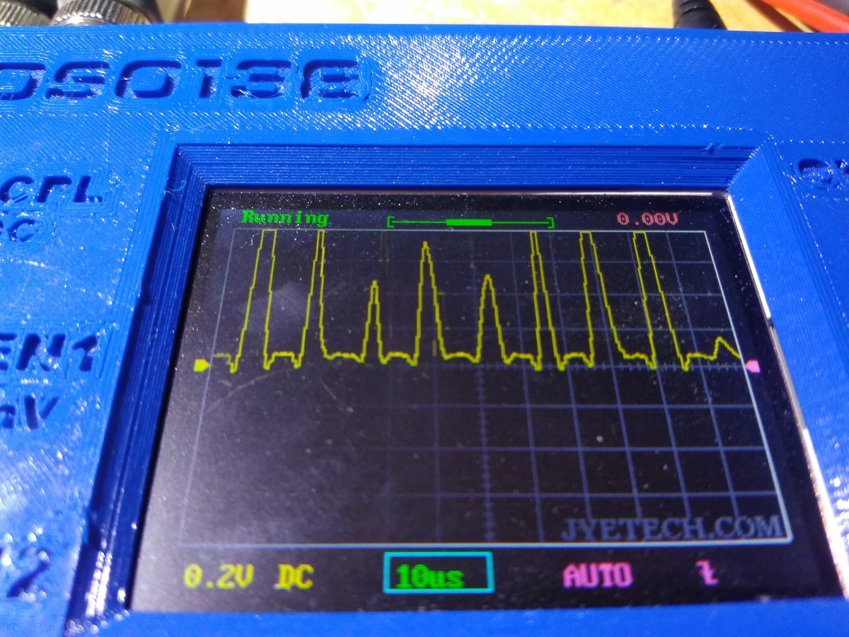

Nabend. Es geht um eine Grafikkarte, wo nach wenigen sekunden die R33 Spule glühen heiß wird, und die damit das PCB sosehr aufheizt dass der danebenliegende controller RT8816A bei zeiten abschaltet. Das ganze versorgt den RAM der Grafikkarte. Die Karte bringt ein Bild, aber eben nicht lange weil dann die Spannung wegschaltet vom RAM. Ich habe nur ein billiches 10Mhz China Oszilloskop, aber so wie es auschaut, sehe ich einen lückenden Betrieb, und das auch nur bei um die 40-50Khz anstatt den eigentlichen 300Khz wie es wohl lt. Datenblatt sein sollte. Ich habe spaßeshalber mal eine R36 Spule draufgelötet - die wird nicht sofort so heiß, die erwärmt sich langsamer aber wird auch gut war. aber damit arbeitet die Karte absolut nicht Stabil weil der Lückende betrieb dann wohl größer zu werden scheint. Der Ram ist aber intakt, wenn ich die Spule runternehme, und mit einem externen Schaltwandler rangehe um damit den RAM zu versorgen - läuft die karte problemlos, auch zieht der RAM nicht sonderlich viel strom. Woran könnte dass da liegen, dass die Spule so knacke heiß wird und der wandler im Lückenden betrieb ist? der TON Widerstand gegen VIN liegt bei um die 550k Ohm

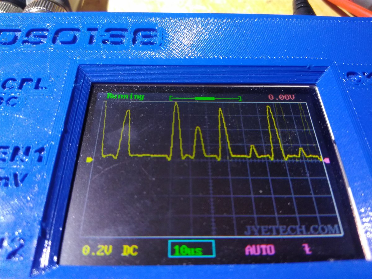

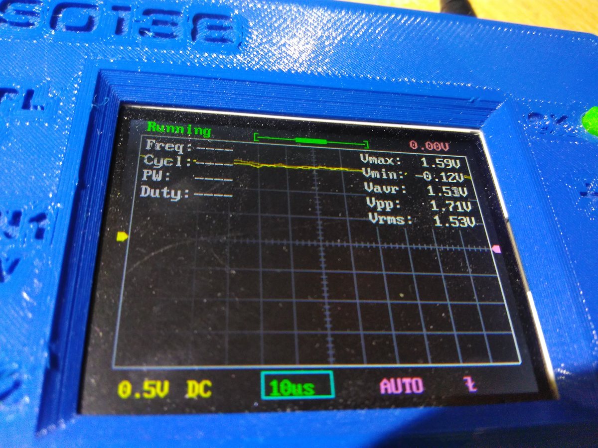

Habe mich leider verschrieben da oben - ich habe keine R36 Spule aufgelötet, sondern eine R68 war das, sorry. Original ist da eine R33 drauf. Ich habe einige spulen hier von anderen Grafikkarten, die sind alle genauso groß von der Bauform. Aber mit der R68 scheint die Ausgangsspannung nicht stabil genug zu sein, da der RAM extrem instabil läuft. Nur sehe ich mit meinem 15€ China oszi eben nicht wiesauber das hinter den Kondensatoren der Spule ist... Lt. Oszi ist das sauber, aber das kann ich sein, alleine so zerhackstücjelt wie die antaktung der Spule ausschaut. Bei den anderen Grafikkarten sieht man durchgehend ein gute pwm antaktung der Spule, aber bei der hier gibt's mal eine hohe und mal wieder eine kleinere Amplitude, und auch Lücken dazwischen... Ich versuch gleich mal ein paar Fotos Fön zu machen. Aber wie gesagt - 15€ Oszilloskop :-/

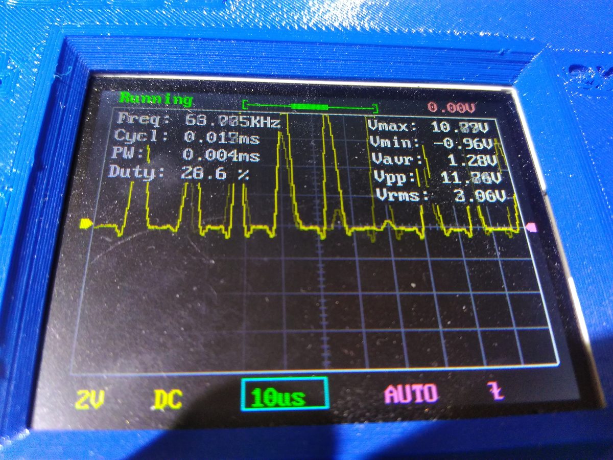

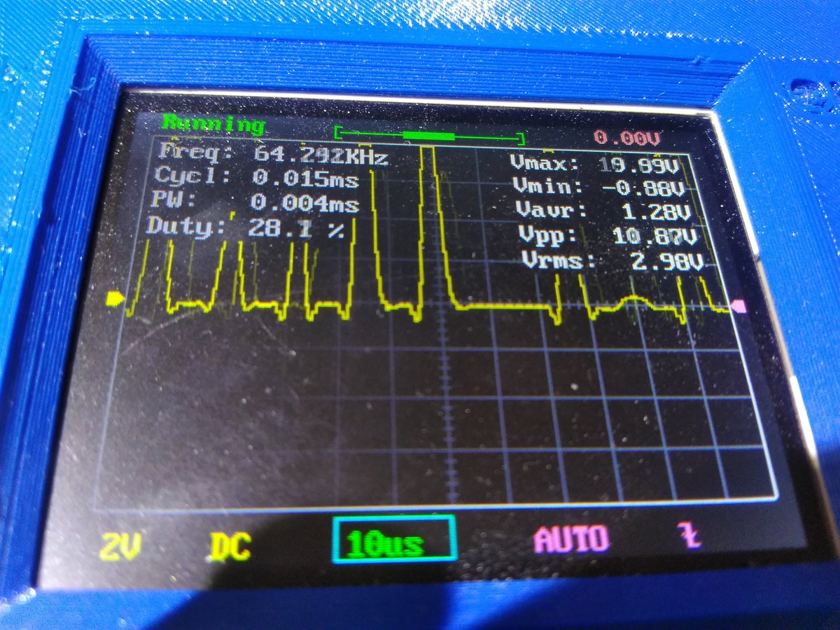

Hier ein paar Bilder Das letzte ist direkt vom Spulenausgang. Es ist momentan die R68 Spule verbaut
Ist die Spannung da wirklich fast 10V? Warum Umin -0.88V. Ist da eventuell der untere MOSFET nur als Diode im Einsatz?
Noch eine Frage, was ist das für ein Oszilloskop? Hast du einen Tastkopf. Ist der Tastkopf abgeglichen?

Die oberen 3 Bilder sind mit der x1 Einstellung am Tastkopf und die unteren 3 mit der x10 Einstellung. Tastkopf ist mit der Rechteck signalquelle am oszi abgeglichen Auf die Werte mit den Spannungen würde ich mich nicht verlassen bei so nem China DSO 138 Oszi...
Und wegen der negativ Spannung... Ich denke mal das kommt von der Spule wenn das Magnetfeld zusammenbricht, das wirkt doch entgegengesetzt, oder nicht? Der Mosfet (dualN channel) ist heile, habe den auch schonmal getauscht. Beide Gates werden auch angesteuert.
Die Spule kocht weil die Schaltfrequenz viel zu niedrig ist, lt DB sollte die bei 300kHz liegen. Untersuche mal den Schaltungsteil um pin9!
Ja die frequenz ist viel zu niedrig, das ist auch meine Vermutung. Aber der Ton Widerstand gegen Vin liegt schon bei 550kOhm was wohl richtig sein sollte... Und wegen den 10V impulsen an der spule...Die Vin Spannung beträgt ja 12V...

Der Unwissende schrieb: > 15€ Oszilloskop Mit nur 1MSamples/s Abtastrate, für einen 300kHz Regler reicht das deutlich nicht. Ein Anti-Alias-Filter hat das Ding auch nicht...
Jep, das alles hat das 15€ Oszi natürlich nicht :( Ich bin eh schon auf der suche nach einem besseren Oszi für um die 200€, da gibts ja auch was aus China - was nicht unbedingt schlecht sein muss...sowas hier: https://www.ebay.de/itm/324000244529 Wäre das ok für den Preis? Um auf den Schaltregler zurück zu kommen: Da wird mir wohl wahrlich nichts anderes übrig bleiben als das Hühnerfutter mal runter zu nehmen und alles Seperat auszumessen, oder ggf. umzubauen sodass der Regler nur noch mit der minimalbestückung angetrieben wird. Im Datenblatt zum RT8816A ist beim Rton ein kleiner vorwiderstand mit 2.2Ohm eingezeichnet und dazu ein 1µF Kondensator - erst danach der größere 500kOhm widerstand. Hat der kleine 1µF Kondensator zufälligerweise was mit der Frequenz zutun? also das der ein Resonator bildet? Ich hatte mal einen fall, dass der C einer Bootstrap schaltung der eigentlich auch 1µF groß sein sollte, deutlich größer war (um die 90µF), und das lief dann auch nicht, hat auch ewig gedauert eb ich da rauf gekommen bin, das war aber bei einem FDMF6820A DrMOSfet... was mir noch einfällt..die PSI Spannung lag glaube ich beim messen um die 0.6V glaube ich - da würde der ja im DEM modus laufen anstatt im CCM...muss ich nochmal genauer ausmessen es wird eh nur ein Kanal verwendet
Ich denke mal das ist ein einfacher Tiefpaß um die Versorgungsspannung zu filtern. Miß mal, ob der noch Durchgang hat. Eine zu tiefe Taktfrequenz wäre ja dann zu erwarten, wenn der eingeprägte Steuerstrom auf pin9 zu klein ist, oder ganz fehlt.

für die Nachwelt: Fehler gefunden, der Pin 10 (Negative remote sense input) lag offen...dadurch hing der am Spanungs-maximum was sein darf was 1.51V am ausgang waren...ist mir erst garnicht aufgefallen dass da 1,51V rauskamen aus dem Wandler bzw hinter der Spule, weil ich erst dachte ok, gDDR5, 1.5V sind i.O. Beim darüber nachdenken wurde mir doch dann klar, dass es der x speicher ist, der nur 1,35V abbekommen sollte. Naja dann wars recht schnell zu messen, dass es einen fehler bei dem Feedback return gab, bzw bei diesen Remote Sense Inputs. Pin auf Masse gezogen - schon läufts schön sauber, Volle antacktung im nichtlückendem betrieb, stabile Spannung am ausgang auch unter Last, alles bleibt Kühl...Läuft also :) Nur das Spulenfiepen/schnattern nervt noch, aber scheint von den GPU VRMs bzw deren Spulen...ist halt nur eine Founders GTX bzw. eine nach Referenz Design
