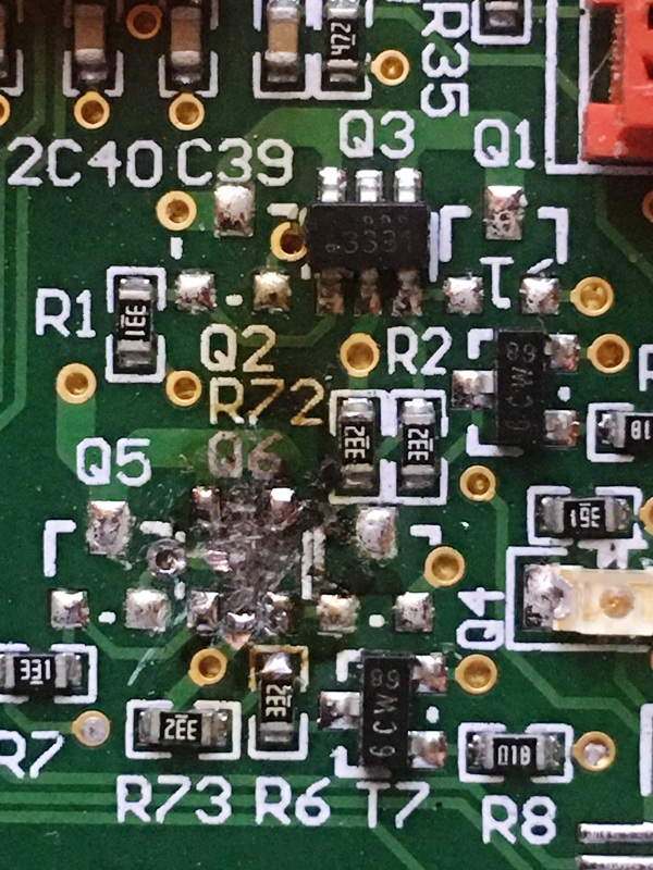

Guten Tag, Suche für die Elektronik eines Dusch WCs (Geberit Aquaclean 8000 Plus) ein Bauteil mit Codierung. Ich denke das es ein dual Mosfet ist, aber welcher. Zu sehen ist auf dem Sot23-6 die Bezeichnung 3331. Gesucht und gesucht hab ich mal einen 3333 gefunden, soll ein FDC6333 sein. Das muss aber nicht heißen das der 3331 jetzt ein FDC6331 ist, obwohl es diesen gibt. Eventuell hat da einer etwas sinnvolles als IDEE. Das Gerät zeigt Error 23, das steht für Switch defekt. Letzterer ist aber OK. Dieser Baustein hat aber gefackelt.

hinz schrieb: > tecws schrieb: >> Sot23-6 die Bezeichnung 3331. > > Keinerlei sonstige Zeichen wie Striche oder Punkte? Doch (Sag mal was das bedeutet): vorangestellt ist ein kleiner Kreis in der Größe eines Punktes, dann ist dieser auch nochmal auf den letzten drei Ziffern also so etwa ... .3331
tecws schrieb: > hinz schrieb: >> tecws schrieb: >>> Sot23-6 die Bezeichnung 3331. >> >> Keinerlei sonstige Zeichen wie Striche oder Punkte? > > Doch (Sag mal was das bedeutet): Das ist herstellerspezifisch, und oft kann man daran den Hersteller erkennen. Das kann z.B. eine codierte Chargennummer oder anderes bedeuten. > vorangestellt ist ein kleiner Kreis in der Größe eines Punktes, dann ist > dieser auch nochmal auf den letzten drei Ziffern also so etwa > > ... > .3331 Ein Foto würde mehr helfen.
hinz schrieb: > Ein Foto würde mehr helfen. Aber ich bin mir jetzt schon ziemlich sicher, dass das ein Marking von Fairchild ist, und dann ist es ein FDC6333C.
Dann würde ich ja richtig liegen, gestört hat mich nur die letzte 1 anstatt 3
Scheint doch der hier zu sein, steht auf der ersten Seite unten (Marking). Aber da steht eben nur .331 statt .3331. ??? Na dann bestell ich mal, damit meine Frau sich wieder wohl fühlt.

Horst M. schrieb: > Aber da steht eben nur .331 statt .3331. ??? Eben. Passt nicht. Dem Fairchild FDC6333 folgt auch keine 1 als Herstellungsdatum in der Markierung.

Laut Package Drawing ist das vierte Zeichen ein Time Code (Welcher auch immer) und nur die drei Zeichen davor sind entscheidend. Mehr findet man im Datenblatt. Dort steht aber nicht mehr. super. Ich bestellt mal FDC3333C und FDC6331L und schau mal was da drauf steht. Jetzt mach ich schon 30 Elektronik und hab mich noch nie darum kümmern müssen. Und das alles fürn Arsch (Sorry) Habs hingekriegt nen Foto zu machen. Die Schaltung kommt drei mal vor für zwei Motoren (Popo- und Föhnarm). Man kann im Bild den sauber gemachten Platz erkennen (Q6) und eine Stufe darüber die identisch ist.

wow die pads hast du aber sauber gekillt. Bitte beim nächsten mal mit viel zinn und nicht zu hoher wärme arbeiten, vor allem aber ohne kratzen und kraft. wenn der stein schwimmt, kann man,ihn runternehmen ohne die platine zu ruinieren. Habe gerade letztens so ein versautes autoradio pcb flicken dürfen. Gut, immer noch besser als unversucht wegzuwerfen.

Horst M. schrieb: > Habs hingekriegt nen Foto zu machen. Eindeutig der erwänte Doppel-MOSFET von Fairchild.
@Flip: Also, Das IC hat sich aufgelöst und dabei eine Vertiefung in die Platine gebrannt. Die Leiterbahn war nicht mehr da. Da standen nur noch verglühte Beinchen. Das IC war hier nicht mehr zu erkennen. Ich hab da nichts verschlimmert. Hab die gelösten Reste grob in Form gebracht, das wird natürlich noch repariert. Eine der anderen Stufen ist auch hinüber. @Klaus: Bin ja mittlerweile Profi. Also die FB wird einmal per Infrarot angelernt und steht dann per Funk verbunden. Ist ne gute Lösung und funktioniert, bis zum nächsten Stromausfall. Hier ist es schon Luxus und wird belächelt, ist mir mittlerweile egal nach 8 Jahren. Das Gekicher neuer Gäste die auf dem Klo sind, isses schon Wert. Und wie manche ein Thema krampfhaft vermeiden, was sie alle angeht ist immer wieder witzig. @jmc: Das Wasser ist auch aufgeheizt auf 37 Grad und der Föhn ist auch Warm. Man kann ja an der Steuerung erahnen was alles gemacht wird. @hinz: Ich hab ja auch schon stundenlang vorher gesucht, wollte aber sicher gehen. Wenns nicht passt geht alles kaputt. Ne neue Steuerung von Geberit kostet 950€ (!). Also danke danke. Mittlerweile hab ich ergründet das 3 Halbbrücken zwei Motoren ansteuern. Bei einer ist noch ein Kurzschluss, der hat die andere wahrscheinlich hochgejagt. Dann war die Brücke geschlossen und muss wohl geraucht haben. Stinkt ganz doll nach angekokelter Platine. Die Motoren sind frei und laufen, kann die Ursache nicht ausmachen. Die Dinger kosten 50Cent. Besser als 950€. Dann kann ich sagen ich hab ein Klo repariert.
