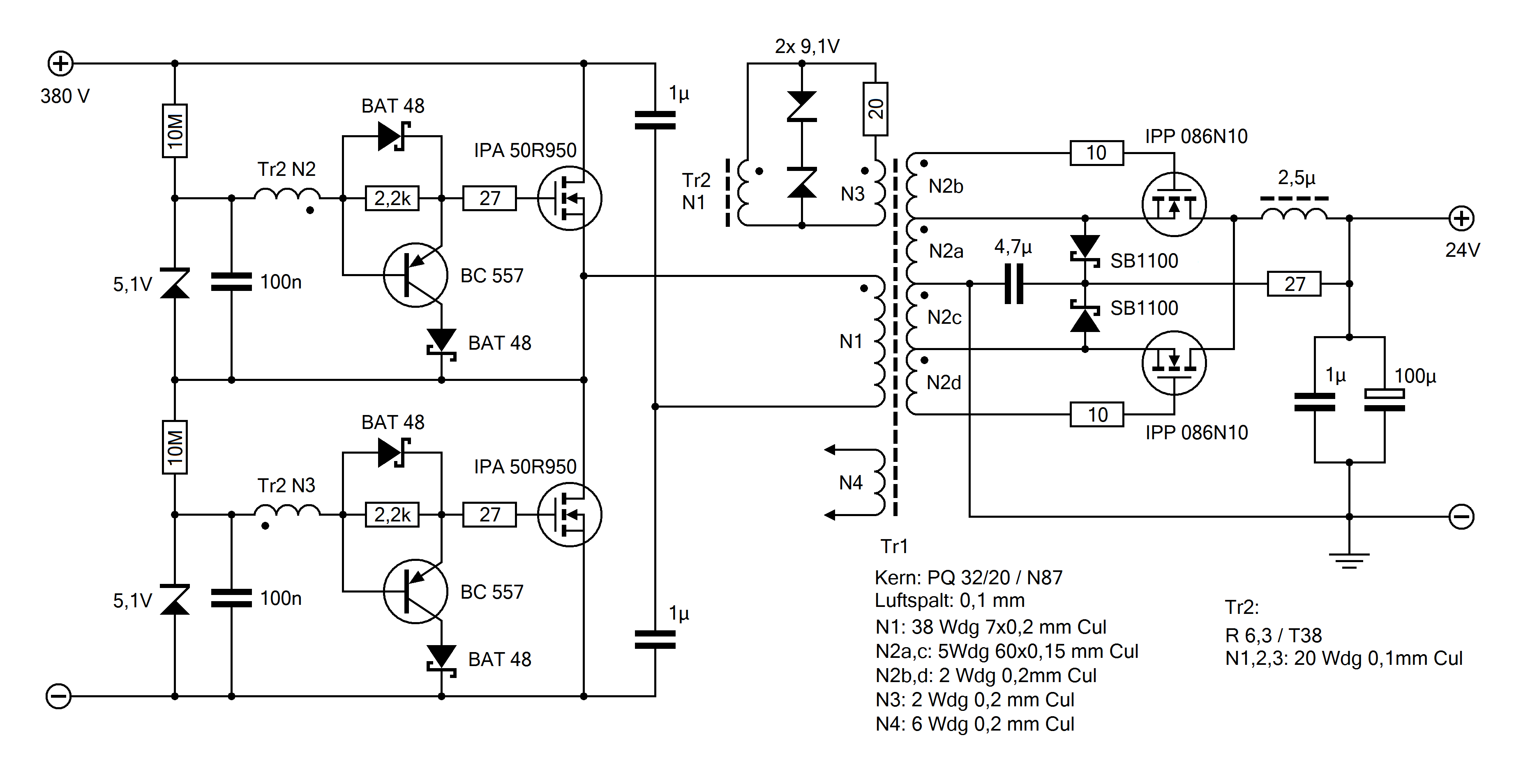

Oli. schrieb: > Wir möchten gerne die beiden Gleichrichterdioden am Ausgang eines Trafos > mit Mittelanzapfung (SMPS Ladegerät) durch MOSFETs ersetzen um aktiv > gleichzurichten...Frage ist nun ob das praktikabel und was zu beachten gilt. Das ist praktikabel, und die Ansteuerung der Mosfets ist sowas von simpel, wenn man will. Ich zeige Euch mal eine Netzteilschaltung, die ich mir ausgedacht habe. Die Frequenz beträgt ca. 100-120 KHz, je nach Temperatur des Tr2. Die kleine Drossel 2,5µH am Ausgang dämpft/verhindert einen Rückstrom beim Umschalten. Der Nachteil dieser simplen Ansteuerung ist eine höhere Leerlaufleistung. Sobald jedoch etwas Strom fließt, ist die 2,5µH Drossel magnetisiert, ein Rückstrom wird verhindert, und der Wirkungsgrad der Schaltung beträgt 95%. Dadurch geht das Netzteil bei 120 Watt Ausgangsleistung in ein kleines geschlossenes Gehäuse Die "Snubberschaltung" parallel zu den Synchrongleichrichtern ist für die primärseitige Schaltung von Vorteil. Bei den Mosfets hatte ich einige Typen getestet, die im Schaltplan angegebenen waren die einzigen, die sich wirklich eigneten. Bei der hohen Spannung, die Du verwendest, kommen SiC-Mosfets in Frage. Die von Dir angedachten Typen werden es nicht bringen. (Sollte jemand meine Schaltung nachbauen wollen, kann ich noch Dinge erklären, die aus dem Schaltplan nicht hervorgehen).

Harald W. schrieb: > ...und mit Schottky-Dioden wären es "nur" 94,8% gewesen? > Ich vermute mal nach nur 200 Jahren hat man den Mehrpreis > des Synchrongleichrichters "bequem" durch die Stromerspar- > nis wieder reingeholt. Ich hatte die Schaltung auch mit MBR20100 betrieben. Die Schottkydiode produzierte mehr Wärme als der Rest zusammen. Und Wärmemanagement kostet auch Geld. Da sind Synchrongleichrichter billiger! Ben B. schrieb: > Bei ungeregelten Netzteilen > mag das funktionieren, bei geregelten würde ich mir Sorgen mit > Schwingungen machen... Der TO will ein SMPS Ladegerät bauen, mehr Angaben hat er nicht gemacht. Ob er mit meiner Antwort etwas anfangen kann, sei dahingestellt. Aber ich bilde mir ein, nicht nur blödes Zeug geschrieben zu haben, wie manch Anderer hier.

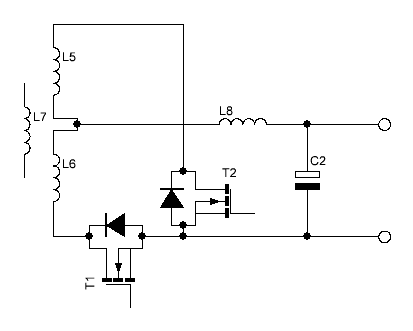

Oli. schrieb: > ... Gleichrichterdioden am Ausgang ... durch MOSFETs ersetzen ... Wenn es um die Verlustleistung geht wird das mit dem ersetzen nicht so gut gehen. Du wirst weiterhin die Schottky-Dioden benötigen. Es soll aber vorteilhaft sein für die Verlustleistung die MOSFETs parallel zu diesen Dioden zu schalten. Somit würde eine recht aufwendige Steuerung vermieden (spannungs- und stromverlaufsabhängie vorauseilende Steuerung). Ein konstanter Betriebspunkt mit nur geringen Abweichungen wird vermutlich nicht beabsichtigt sein. Der Mehraufwand ergibt sich nur auf Grund der höheren Spannung. Die Spannung bei Sven befindet sich in einem Bereich, da geht das mit einer solchen einfachen Steuerung überraschend gut. Da war noch ein technischer Zusammenhang (stand in einem der vielen Fachhefte, man kann nicht alles aufheben...), der dazu führte, dass ein Problem etwas mehr zunehmen würde als um den Faktor 180V/24V wenn die beiden Vorhaben verglichen werden.
