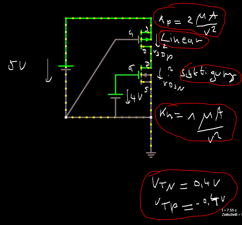

Hi, ich sollte hier einen Mosfet Inverter ausrechnen. In Rot umrandet sind die Annahmen, die wir treffen durften. Jetzt möchte ich die Spannungen Vds_n und Vds_p berechnen ich bekomme allerdings etwas komplexes herraus und der Realteil der Spannung entspricht nicht der die das Sim. Programm ausspuckt. Was mache ich falsch? MfG Fritz

Wir wollen sagen: du hast die wirkungsweise nicht verstanden und darum schon beim abmalen fehler gemacht. Zeig uns mal die originalaufgabe! Die rechnung geht so natürlich nicht auf

Warum muss ich denn die Wirkungsweise der Schaltung für die zu errechnende Spannung wissen. Ich weiß ihr wollt darauf hinaus das ein Fet immer linear geschaltet wird und der andere dann im cut-off ist und somit kein Strom fließen kann. Jedoch ist die gezeigte Aufgabenstellung ja legitim Vds_n bzw. Vsd_p bei gemachten Angaben zu berechnen ich verstehe nicht wo das Problem liegt? Kann ja sein das es praktisch nicht funktioniert ich will es eben theoretisch ausrechnen und das kann ich ja mit meinen gegebenen Formeln??

Die Aufgabe läßt sich schön grafisch mit den Kennlinien lösen. Da kommt diese eigentlich her. Erstmal zeichnest Du die Kennlinie des unteren MOSFET für 4V Gatespannung in das Diagramm. Als zweites beträgt die Spannung über den Mosfets die Differenz bei der Zellen und das sind 1V. Also malst Du Dir eine Hilfslinie bei ein 1V ein. Die Kennlinie des zweiten Mosfet läßt Du von dieser in die entgegengesetzte Richtung (für 5V Gatespannung) laufen. Am Schnittpunkt kannst Du die U_DS und I_DS ablesen.
Okay danke für die grafische Lösung, aber wir müssen es rechnerisch lösen im Endeffekt hab ich ja auch nichts anderes gemacht... Ich hab ja gesagt Isd_P_Fet=Ids_N_Fet das entspricht ja dem Gleichsetzen also der Schnittpunkt-Berechnung. Ich würde eben gerne wissen was an meinem rechnerischen Weg falsch ist.
