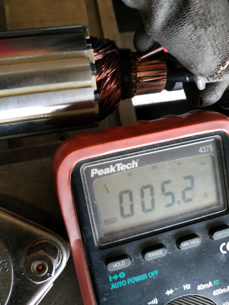

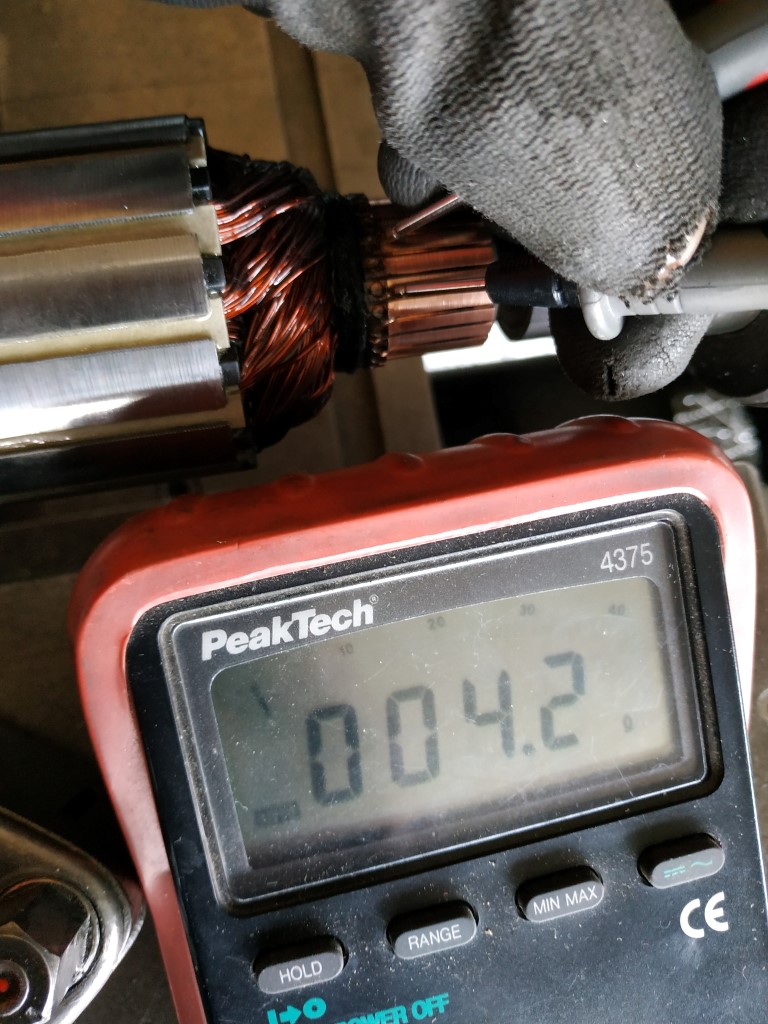

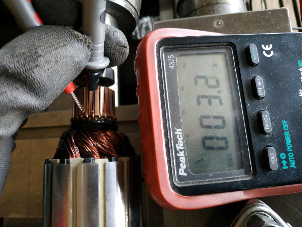

Hallo, ich habe hier einen 180V DC permanenterregter Bürstenmotor ca 180W. Dieser fängt nach ca 50min bei 80% von max-Drehzahl an die Drehzahl zu verringern und ein stotterndes Geräusch von sich zu geben. Im Leerlauf, und wird dabei recht warm <50°. Mit angeflanschtem Schneckengetriebe schon nach 20min und ist dann >50°. Beim Kommutator ist aufgefallen, das eine Stelle zur nächsten 2-3 Ohm hat, mit jeder weiteren Abstand ca immer 1 Ohm dazu. gegenüberliegend dann ca 10 Ohm. Ist das normal ? Ich dachte man misst nur einen Widerstand zu jedem xten und zu jedem yten dann Durchgang. Von einem Sternpunkt oder so kann das doch nicht aufsteigend kommen ? Kommutator versuchte ich mit Pinsel, Druckluft und Spiritus vom Kohlestaub zu befreien. Würde mich freuen wenn jemand ein Tipp hätte in welche Richtung ich weitersuchen könnte. Gruss Micha

Benachbarte und gegenüber liegende Lamellen messen. Sollten jeweils annähernd den gleichen Widerstand haben. Gegenüberliegend natürlich anders als benachbart. Ev. Messung auch bei warmen Anker wiederholen. Grüße von petawatt

Sieht die Verdrahtung in einem DC-Läufer immer so wie in der Skizze aus ? Das würde zumindest mein Messergebnis stützen. Mechanische Spuren kann ich erst morgen wieder checken. von Hand drehen, direkt nach stotterndem Lauf, merk ich nichts mechanisches, einziger Widerstand scheint vom Wellendichtring zu kommen. Anbei Audiofile, schon sehr reduzierte Drehzahl vll 20-30%.
Verdrahtung eher so (hängt von Polzahl ab)
