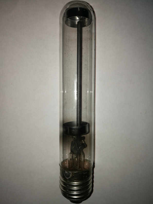

Hallo zusammen, hat jemand eine Ahnung was das für ein Leuchtmittel sein könnte (siehe Foto)? Beschriftung: Philips Belgium, 200-240V, 6W-E E-27 Sockel Irgendeine Art Entladungslampe? UV?
sieht aus wie eine sehr große Glimmlampe. Ist da ein Kondensator im Glaskolben (im unteren Bereich)?

Was passiert denn, wenn du sie betreibst? Es gibt natürlich auch E-27 Leuchtmittel, die ein Vorschaltgerät benötigen.

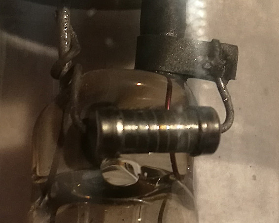

Stefan M. schrieb: > Ist da ein Kondensator im Glaskolben (im unteren Bereich)? Tippe eher auf Widerstand. An den Sockelkontakten ist aber nichts Messbar. Habe mal eine Nahaufnahme angehängt. Stefan M. schrieb: > Was passiert denn, wenn du sie betreibst? Leider gerade keine passende Fassung zur Hand. Auch nicht im Haushalt irgendwo :-)
Könnte eine Nieder- oder Mitteldruck-Quecksilberdampflampe sein, dafür spricht zumindest mal die Zündelektrode. Die haben fast alle Quecksilberdampflampen, auch die Hochdruck (HQL) zur Straßenbeleuchtung. Bitte nicht ohne passendes Vorschaltgerät betreiben, sonst fliegt sie Dir um die Ohren.
Bearbeitet durch User
Ben B. schrieb: > Könnte eine Nieder- oder Mitteldruck-Quecksilberdampflampe sein, Dürfte Passen: http://www.lampenmuseum.de/details.php?image_id=3971&sessionid=713b3qiohempmm9rpis2amkfa6 https://www.lighting-gallery.net/gallery/displayimage.php?album=2828&pos=208&pid=84276
Wenn die nur so wenig Leistung haben dann könnte es sein, daß die tatsächlich direkt an 230V betrieben werden können. Dann ist der Widerstand nicht zur Strombegrenzung der Zündelektrode (wie bei den HQLs), sondern für die komplette Lampe. Muß man nochmal ins Datenblatt schauen. Mit dem Licht aber aufpassen, das ist nicht gut für Haut und Augen, auch nicht für Daten in EPROMs.
Ben B. schrieb: > Bitte nicht ohne passendes Vorschaltgerät betreiben, > sonst fliegt sie Dir um die Ohren. Wie alt müsste das Leuchtmittel sein, wenn Philips eines mit E27 Fassung noch vertrieben hat, das einem beim Betrieb in einer E27-Fassung (ohne Vorschaltgerät) um die Ohren fliegt?
Ralf X. schrieb: > Wie alt müsste das Leuchtmittel sein, wenn Philips eines mit E27 Fassung > noch vertrieben hat, das einem beim Betrieb in einer E27-Fassung (ohne > Vorschaltgerät) um die Ohren fliegt? Gar nicht alt, Natriumdampflampen mit 70 Watt haben E27-Gewinde und sind mit Vorschaltgerät (Drossel) zu betreiben, Natriumdampflampen mit 400/600 Watt haben ein E40-Gewinde und brauchen ebenso ein VSG... Wenn natürlich ein Unwissender so eine Lampe einfach in eine passende Fassung einschraubt, dann ist das kein zulässiger Betriebszustand... Und Unwissenheit schützt nicht vor Schaden oder Strafe!
Ben B. schrieb: > Wenn die nur so wenig Leistung haben dann könnte es sein, daß die > tatsächlich direkt an 230V betrieben werden können ja, steht auch auf der Seite Irgend W. schrieb: > https://www.lighting-gallery.net/gallery/displayimage.php?album=2828&pos=208&pid=84276 Ben B. schrieb: > Mit dem Licht aber aufpassen, das ist nicht gut für Haut und Augen, auch > nicht für Daten in EPROMs. Ja, das stimmt. Mit UV-C ist nicht zu spaßen. Vielen Dank euch allen! Nun ist das Geheimnis gelüftet. Dann war mein erster Gedanke mit der UV-Lampe gar nicht so verkehrt.
