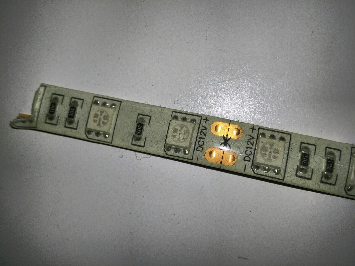

Hi, ich habe hier so ein schönes, billiges, chinesisches LED-Pflanzlicht auf einer flexiblen Leiste. Das sind immer 5 rote und eine blaue LED. Jetzt habe ich mir das Teil mal auseinandergenommen und einzelne LEDs von der Leiste abgemacht, in der Hoffnung, da eine Typbezeichnung zu finden, da diese LEDs ja sicher nicht teuer sind und trotzdem sehr gut funktionieren. Allerdings: Pustekuchen, die LED-Körper sind einfach nur weiß, da ist keine Beschriftung drauf, die irgend einen Hinweis geben würde. Ich habe mal ein Bild von einem Abschnitt der Leiste angehängt. Hat eventuell schon mal jemand herausgefunden, was für LED-Typen das sind? Danke!
Wir kennen weder den Typ der LED noch den Typ der Leiste. "schönes, billiges, chinesisches LED-Pflanzlicht" ist ein bisschen zu unpräzise. Auf jeden Fall gibt es hunderte unterschiedliche LEDs in dieser Bauform.
Welche LEDs es bei Dir sind weiß ich nicht, aber für Pflanzenzuchtlampen werden z.B. LEDs aus dieser Serie verwendet: https://www.lumileds.com/products/horticulture-leds/luxeon-sunplus-series/

Stefan ⛄ F. schrieb: > Wir kennen weder den Typ der LED noch den Typ der Leiste. "schönes, > billiges, chinesisches LED-Pflanzlicht" ist ein bisschen zu unpräzise. Der Typ der LED war ja auch meine Frage... Prinzipiell ist es mir egal, es muss jetzt nicht exakt diese Leiste sein (die auch keine genaue Typbezeichnung hat), ich bin für jede Empfehlung zu haben, was vernünftige und preiswerte Pflanzlicht-LEDs in blau und rot angeht.

Elrond schrieb: > was für LED-Typen das sind? Üblicherweise haben die ca. 450 nm, 660 nm und 730 nm. Das verwendete Spektrum ist in großen Anlagen auf die Pflanzenart abgestimmt und eine Wissenschaft für sich.

Elrond schrieb: > ich bin für jede Empfehlung > zu haben, was vernünftige und preiswerte Pflanzlicht-LEDs in blau und > rot angeht. https://shop.computec.de/de_DE/einzelhefte/einzelausgaben/raspberry-pi-geek-epaper-07-08-2019/1866146.html Da wird die ziemlich perfekte Lösung zum Bau eines Gewächshauses beschrieben. Ink. technische Daten (Wellenlänge) von LED und ihre Auswirkungen auf Pflanzen. Mit Script für ein PI und Bauplan für den Holz-Teil. Kleiner Tipp: Ich lese die GEEK über Readly für 10 Euro / Monat. ;) Reicht mir völlig. Wenn was interessantes in eine Zeitschrift steht kaufe ich mir die. Spart mir viel Geld da ich nur noch die Zeitungen kaufen die mich wirklich jucken. Und nicht nur nach den "Die sammele ich aber lese ich kaum" Motto.
