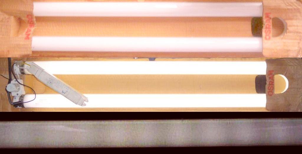

Moin, hab eine 65 W Leuchtstoffröhre mit einer 20 W Drossel in der OVP getestet. Drossel, Starter und Röhre scheinen OK. Passt solala. Zündet schwer, flackert und gibt auch nur ca. 20 W Licht ab im Vergleich mit dem 18 W Stab an der Wand. Nach ca. 15 Minuten Dauerlicht wird die Drossel handwarm. Interessante Effekte kommen, wenn der Strom kurz unterbrochen wird oder wenn sie nicht mehr ohne Starter zündet, sie wieder einzustecken und mit dem Starter Unterbrechung zu spielen. Es dauert einige Sekunden, bis sich in der Drossel der Strom aufschaukelt und im richtigen Moment kurz vor oder gerade beim Zünden gibts den Effekt: Im richtigen Moment unterbrochen gibts ein nachlassendes Abflackern mit darin hin und her wandern Zebrastreifen ;) und deren Lichtstärke ist in einer Sekunde auf wieder auf Null. Leider kaum einzufangen mit der Kamera, deswegen ein Film gemacht und ein Einzelbild bearbeitet - ganz unten zu sehen... Das sind wohl stehende oder beinah stehende Wanderwellen? Zweite Frage: Hab kein DaBla. Welche Induktivität sollte eine Drossel für die U-Röhre haben und gibts irgendwo eine Tabelle?

Die Effekte kommen durch den zu kleinen Betriebsstrom, das Plasma ist zu kalt. Nennstrom liegt um 500-600 mA. Der Strom steht auf der Drossel, der Leistungsbereich auch. Die Drosseln kann man gerade noch anfassen, die Temperatur liegt also unter 40 °C.

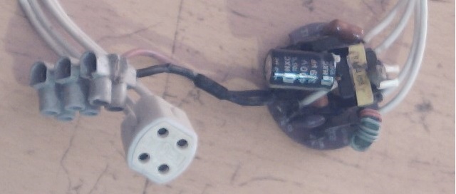

Kleine Leistung mit Absicht? Steuerplatine aus ESL nehmen. Wenns schwer startet, geerdetes Blech unter die Röhre.
Es sind weder Wanderwellen noch Stehwellen.
Leuchtspiel schrieb: > und im richtigen Moment kurz > vor oder gerade beim Zünden gibts den Effekt Kann man auch schön dauerhaft beobachten, wenn man die Leuchtstofflampe in die Nähe der Antennenzuleitung eines Langwellensenders (417kHz) bringt. Nichtverzweifelter schrieb: > Es sind weder Wanderwellen noch Stehwellen aber Plasmawellen. https://de.wikipedia.org/wiki/Plasmawelle

Ich hätte jetzt an eine geschichtete Entladung in der positiven Säule gedacht.
