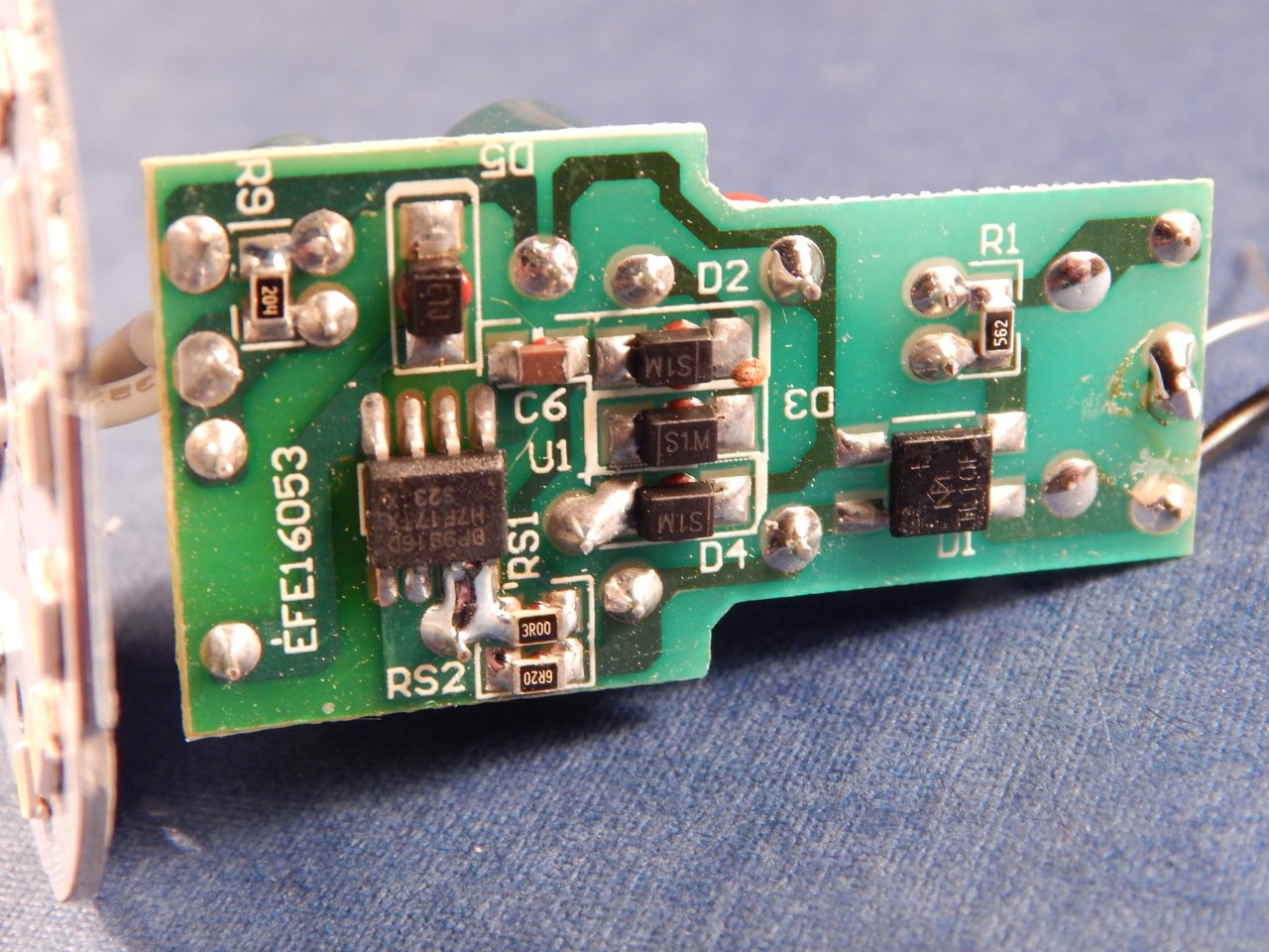

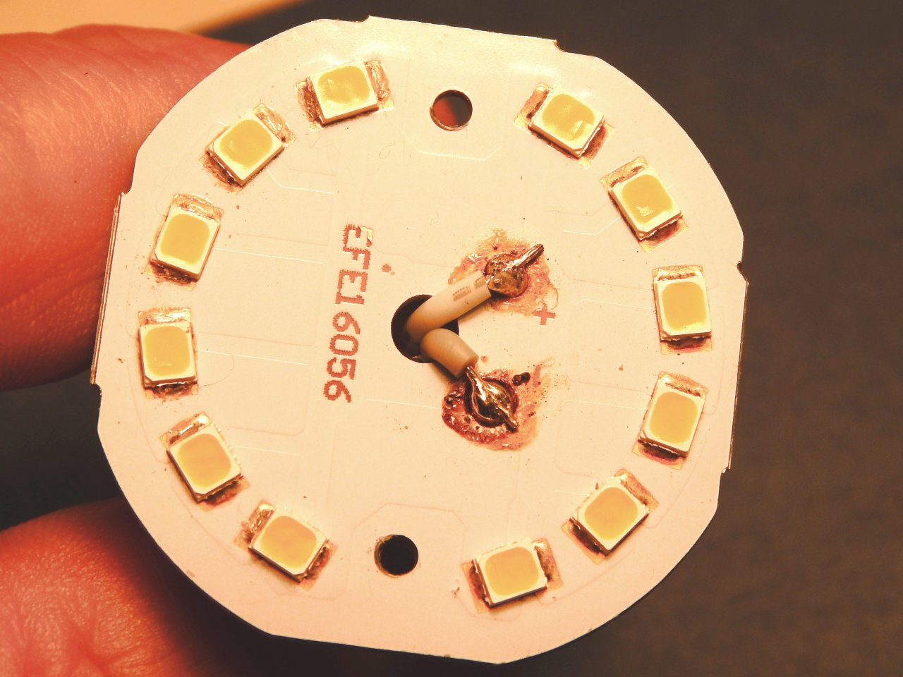

Mir ist nach kurzer Zeit (paar Betriebsstunden) eine E27-LED-Lampe gestorben. Symptome: ein paarmal nach jedem Einschalten hat sie einmal kurz nur ein wenig heller geflackert und dann normal weiter geleuchet. Eines Tages nach dem Einschalten kam sie einfach nicht mehr zum Leuchten. Weiss jemand was da kaputt geht? Im Anhang die Schaltung an der ich noch nicht herumgelötet oder sonst wie experientiert habe. Vielleicht kennt jemand typische Ausfallserscheinungen und kann was dazu sagen? Danke für euere Aufmerksamkeit.
Wenn zunächst Flackern einhergeht tippe ich auf defekte, weil überlastete LEDs. Schau dir mal von vorne an ob Du nicht bei der Einen oder Anderen einen schwarzen Punkt siehst.

LED Leuchten Geschädigter schrieb im Beitrag #6631620: > typische Ausfallserscheinungen Die überlasteten LEDs bekommen Wackelkontakt und brennen dann ganz durch.
LED Leuchten Geschädigter schrieb im Beitrag #6631620: > Weiss jemand was da kaputt geht? Miss mal eine LED nach der anderen durch. Du wirst dann die durchgebrannte schnell finden. Evtl. siehst du auch gleich einen kleinen schwarzen Punkt irgendwo...
LED Leuchten Geschädigter schrieb im Beitrag #6631620: > Vielleicht kennt jemand typische Ausfallserscheinungen und kann > was dazu sagen? - Leistungsmäßig auf Grenze geschnürt - Schlechte Kühlung - Billige Bauteile verwendet Oft sind die LED direkt parallel geschaltet. Durch Bauteiletolleranzen nimmt sich eine LED mehr Strom als sie eigentlich verträgt. Ist diese durch, bekommen die übrigen den kompletten Strom und springen hinterher. Durch schlechte Kühlung lösen sich auch mal die Bondingdrähte ab. Auch danach ist die Stromverteilung nicht mehr optimal. Dem Hersteller bringt es nichts, wenn ihre Produkte ewig halten. Auch möchte der Kunde nicht mehr bezahlen, als bisher Glühlampen gekostet haben. Du bekommst also, was Du bezahlst.

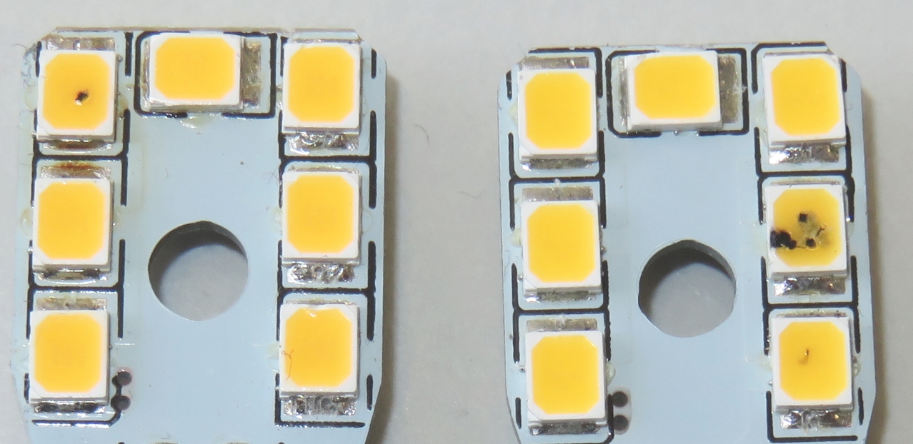

Danke für euere Beiträge. Die LEDs dieser Lampe sind 6 Stück in Reihe, und zwei dieser Reihen parallel geschaltet. Erkennbar am Druckbild der Kupferflächen. Defekte durch schwarze Punkte sind nicht zu erkennen, siehe Bild. Aber mit dem Ohm-Meter (jeder Widerstands-Messbereich 200 Ohm bis 20 MegOhm, beide Polaritäten versucht) ergibt sich keinerlei Durchgang. Sorry aber so blöd kann ich mich bei einer Durchgangs- messung nicht anstellen, alle sind "durch", aber eben unterbrochen, nicht durchlegiert. Mir unerklärlich wie alle gleichzeitig kaputt gehen können. Normalerweise müsste ja bei einer Serie maximal eine unterbrochen sein, die anderen kriegen ja keine Spannung mehr ab.
LED Leuchten Geschädigter schrieb im Beitrag #6632154: > Aber mit dem Ohm-Meter (jeder Widerstands-Messbereich 200 Ohm bis > 20 MegOhm, beide Polaritäten versucht) ergibt sich keinerlei > Durchgang. > Sorry aber so blöd kann ich mich bei einer Durchgangs- > messung nicht anstellen, Ich weiß nicht, mit welcher Spannung dein Ohm-Meter misst. Meins misst beim Dioden-Test mit 2 Volt, und in Widerstände misst es mit weniger als 1V. Deswegen kann es bei weißen LEDs (die >3V haben) nichts anzeigen.
Stefan ⛄ F. schrieb: > Deswegen kann es bei weißen LEDs (die >3V haben) nichts anzeigen. Magst Recht haben, ich war davon ausgegangen dass in hochohmigen Bereichen mit mehr Spannung gemessen wird (siehe 9V Batterie), das muss aber nicht sein. Ich werde die LEDs mal einzeln mit Vorwiderstand leuchten lassen. Demnach müsste an den LEDs ja alles in Ordnung sein.

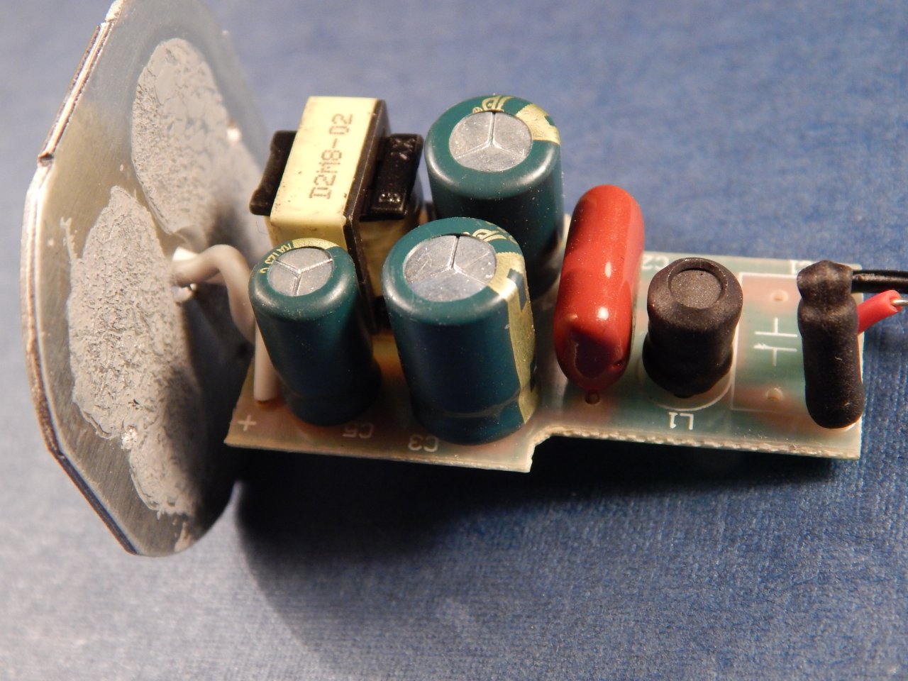

...die LEDs haben bis zu 18V / LED. Ist L1 iO? Hier gibts viele Threads die sich mit den Ausfällen beschäftigen, da kannst du ne Menge "lernen" :) Tippe aber auch auf defekte LED, so wie du das beschreibst. Klaus.
Bearbeitet durch User

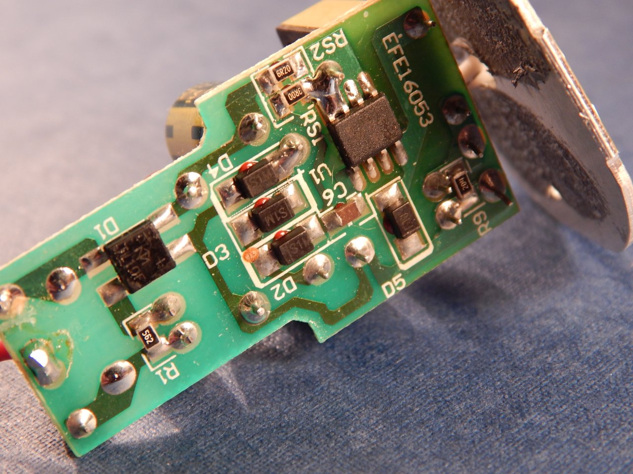

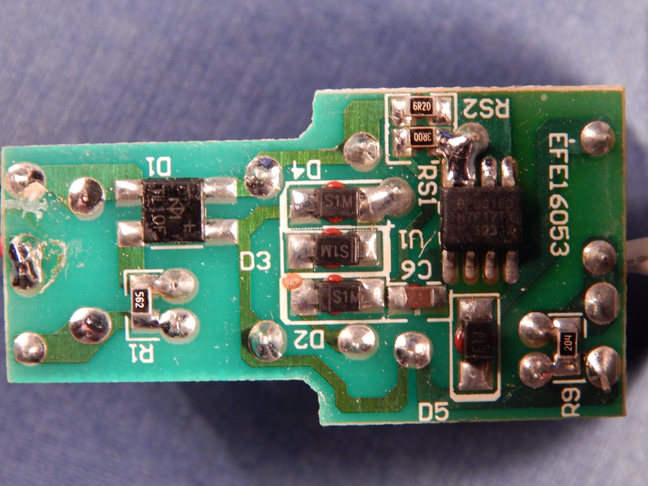

Klaus R. schrieb: > Ist L1 iO? Ja L1 hat ca 18 Ohm, der Gleichrichter D1 zeigt typische Dioden- Eigenschaften, die anderen Einzeldioden sind auch in Ordnung. Läuft eigentlich auf einen Defekt des BP9916D LED Driver hinaus.
