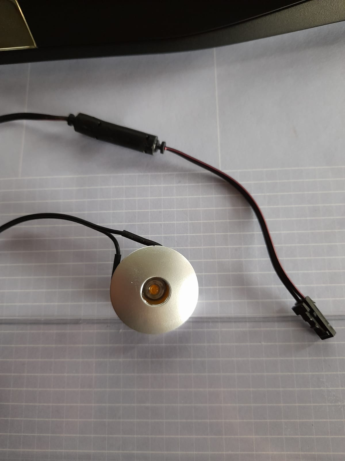

Guten Morgen, meine Led Beleuchtung vom Flur-Schrank gibt den Geist auf und glimmt nur noch leicht. Habe diese Mal ausgebaut und beim Hersteller ohne Erfolg gefragt, da diese so nicht mehr für den Schrank hergestellt werden. Nun wollte ich diese Mikro Led tauschen, entweder mit dieser kleinen Platine dahinter oder auch ohne, diese rauf oder Kabel ran zu löten ist ja einfach. Laut Heesteller läuft das ganze System über 12V, sind insgesamt 2 Spots und eine "Deko" Led Leiste angeschlossen. Habe mal an dem kaputten Spot gemessen und es lagen etwa 12V an..... Wenn ich nach solchen High Power Leds suche finde ich sie auch mit 1 Watt Leistung, das hatte die kaputte auch, aber es wird immer eine Betriebsspannung von 3-4 Volt angegeben. Sind solche auch bei mir verbaut und ich habe irgendwie falsch gedacht oder falsch gemssen? Oder es gibt wirklich solche mini Dinger mit 12V. Die Led mit Zuleitung habe ich auch mal angehängt. Vielleicht findet sich ja eine Lösung, damit es wieder leuchtet.. Danke VG

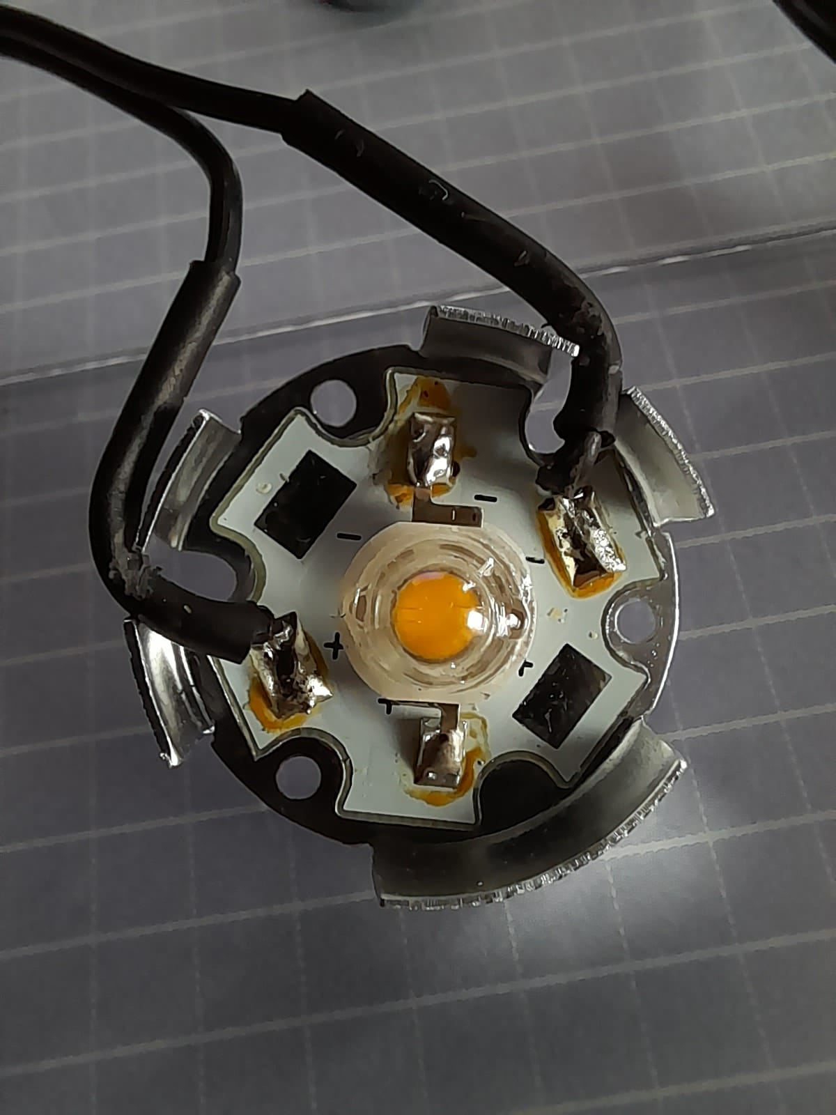

Finn K. schrieb: > aber es wird immer eine Betriebsspannung von 3-4 Volt angegeben. Sind > solche auch bei mir verbaut und ich habe irgendwie falsch gedacht oder > falsch gemssen? Oder es gibt wirklich solche mini Dinger mit 12V Die LED alleine benötigt, wenn die vorgesehenen 350mA durch sie durchfliessen, ca. 3-4V von der Betriebsspannung. Der Rest der 12V wird in dem Knubbel in der Zuleitung verschwinden, ein Vorwiderstand oder Stromregler. Der muss erhalten bleiben. Die LED auf ihrer Star-Kühlkörperplatine kann durch eine '3-4V' ersetzt werden.
MaWin schrieb: > Die LED auf ihrer Star-Kühlkörperplatine kann durch eine '3-4V' ersetzt > werden. Das wäre sehr geil! Den Knubbel lasse ich dann natürlich, hatte mich nur gewundert weil ich an der Led auch bei 12V gemssen habe.
Wenn du nicht die Zerstörung einer LED riskieren möchtest, schließ testweise erst mal einen ca. 10-Ohm-Widerstand (2Watt oder mehr) an und schau, ob der Strom auf ca. 350mA begrenzt wird (Spannungsmessung an bekanntem Widerstand).
Diese LED dürfte vermutlich an Hitze gestorben sein. Ersetze die 1W-LED durch eine 3W-LED. Kostet vielleicht 1€ mehr, Bauform ist die gleiche. Die Chiptemperatur sinkt dadurch, bei der lächerlichen Kühlung ist das sinnvoll. Der Strom wird eh durch die Regelschaltung in der Zuleitung begrenzt.

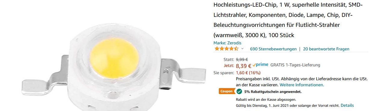

Also sollte so eine Mikro Led mit 3-4V mit meiner Zuleitung gehen? Vermutlich ist jetzt schon so eine verbaut nur halt 1W...würde dann 3Watt nehmen.
Könnte die im Anhang meine ersetzen, ich wähle dann nur 3 Watt Leistung....? Obwohl 3-4V angegeben ist....
Du willst gleich 100 Stück kaufen? Besser wärs nur die nötige Anzahl, und dann fertig auf Sternplatine gelötet.
Helge schrieb: > Diese LED dürfte vermutlich an Hitze gestorben sein. Ersetze die 1W-LED > durch eine 3W-LED. Kostet vielleicht 1€ mehr, Bauform ist die gleiche. > Die Chiptemperatur sinkt dadurch Kühlschrank ? Zauberei ? Wenn 350mA in eine LED reingehen an der ca. 3V abfallen, dann entsteht auch für 1 Watt Wärme (und Licht) und bei gleicher Kühlung (Star Platine desselben Formats) wird daher auch eine 3W LED die statt mit 1A nur mit 350mA betrieben wird genau so warm wie eine 1W LED für die 350mA schon das Maximum ist.
hinz schrieb: > Du willst gleich 100 Stück kaufen? > > Besser wärs nur die nötige Anzahl, und dann fertig auf Sternplatine > gelötet. Ja habe ich auch gesehen, fünf Stück direkt auf Platine gelötet habe ich jetzt im Warenkorb. Wollte nur noch mal fragen, ob das mit der Betriebsspannung wirklich geht.?

Finn K. schrieb: > Wollte nur noch mal fragen, ob das mit der Betriebsspannung wirklich > geht.? Es gibt keinen Grund daran zu zweifeln.
