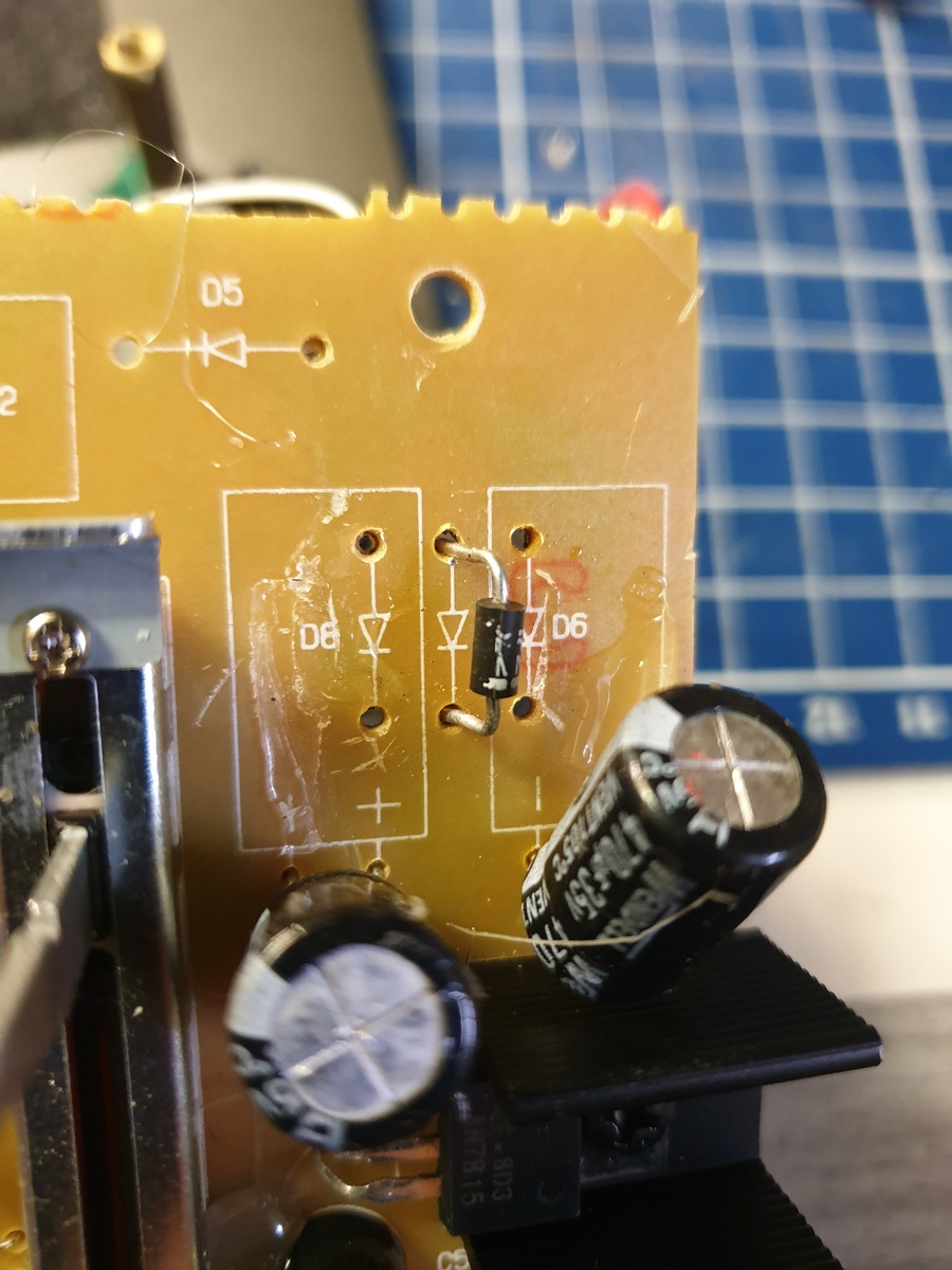

Hallo, ich habe ein Mischpult. Wenn man das Netzkabel ansteckt und einschaltet bewegen sich kurz die Analogen Aussteuerungsanzeigen und es passiert nichts weiter. Ein Eingangssignal wird nicht angezeigt, es kommt aber auf der Platine an (gemessen). Jetzt habe ich zuerst geschaut warum das Licht der Aussteuerungsanzeige nicht funktioniert und habe festgestellt wenn ich die Diode drehe das das Licht geht. Mich wundert es nur da es ja (siehe Bild) laut Schaltplan eingebaut ist. Der Strom kann so gar nicht durch. Verstehe ich hier etwas falsch? Eine Verpolung liegt nicht vor. Hat jemand eine Erklärung warum das so ist? Viele Grüße Jukka
Jukka W. schrieb: > ich habe ein Mischpult. Ich weiß nicht welches und habe daher weder Service-Manual noch Schaltplan da. Jukka W. schrieb: > habe festgestellt wenn ich die Diode drehe das das Licht geht. Also ist wohl irgendwo zuwenig Saft wenn die Diode richtig herum drin ist. Der Rest ist Spekulation. Jukka W. schrieb: > Mich wundert es nur da es ja (siehe Bild) laut Schaltplan eingebaut ist. > Der Strom kann so gar nicht durch. Hast du einen Schaltplan? Dann anhängen. Ich denke dass da was anderes kaputt ist. Vielleicht hast du auch die Elektronik vollends zerstört, indem du die Diode gedreht und dann eingeschaltet hast. Jukka W. schrieb: > Eine Verpolung liegt nicht vor. Warum bist du dir da so sicher? mfg mf

Ich habe die Diode gedreht da der Stromkreis vom Netzteil direkt nur zur Beleuchtung der Aussteuerungsanzeige geht. Das Mischpult läuft mit 18V, diese kommen an der Diode 4001 auch an, gehen aber ja nicht durch da sie meiner Meinung ja falsch herum drin ist. Schaltplan habe ich aktuell keinen. Es ist ein Hama SM-2000 Gruß Jukka
Ich hatte 3 Dioden ausgelötet um diese zu prüfen. Die eine weiter oben ist nicht bestückt.
Jukka W. schrieb: > wenn ich die Diode drehe das das Licht geht. Na ja, wird eine Glühlampe sein, der ist die Polarität egal. Der Rest der hinter dem Diodengleichrichter befindliche Schaltung, vermutlich mehr als bloss die Aussteuerungsanzeige, vermutlich das ganze Mischpult, dürfte nun allerdings im Eimer sein. Kauf dir halt ein neues Mischpult und merke dir, dass du nicht an Dingen rumfummeln solltest, von denen du keine Ahnung hast. Allerdings ist noch fraglich, was mit den 3 fehlenden Dioden ist, ohne die wird es nicht funktioniert haben, die werden ja nicht einfach so verschwunden sein.

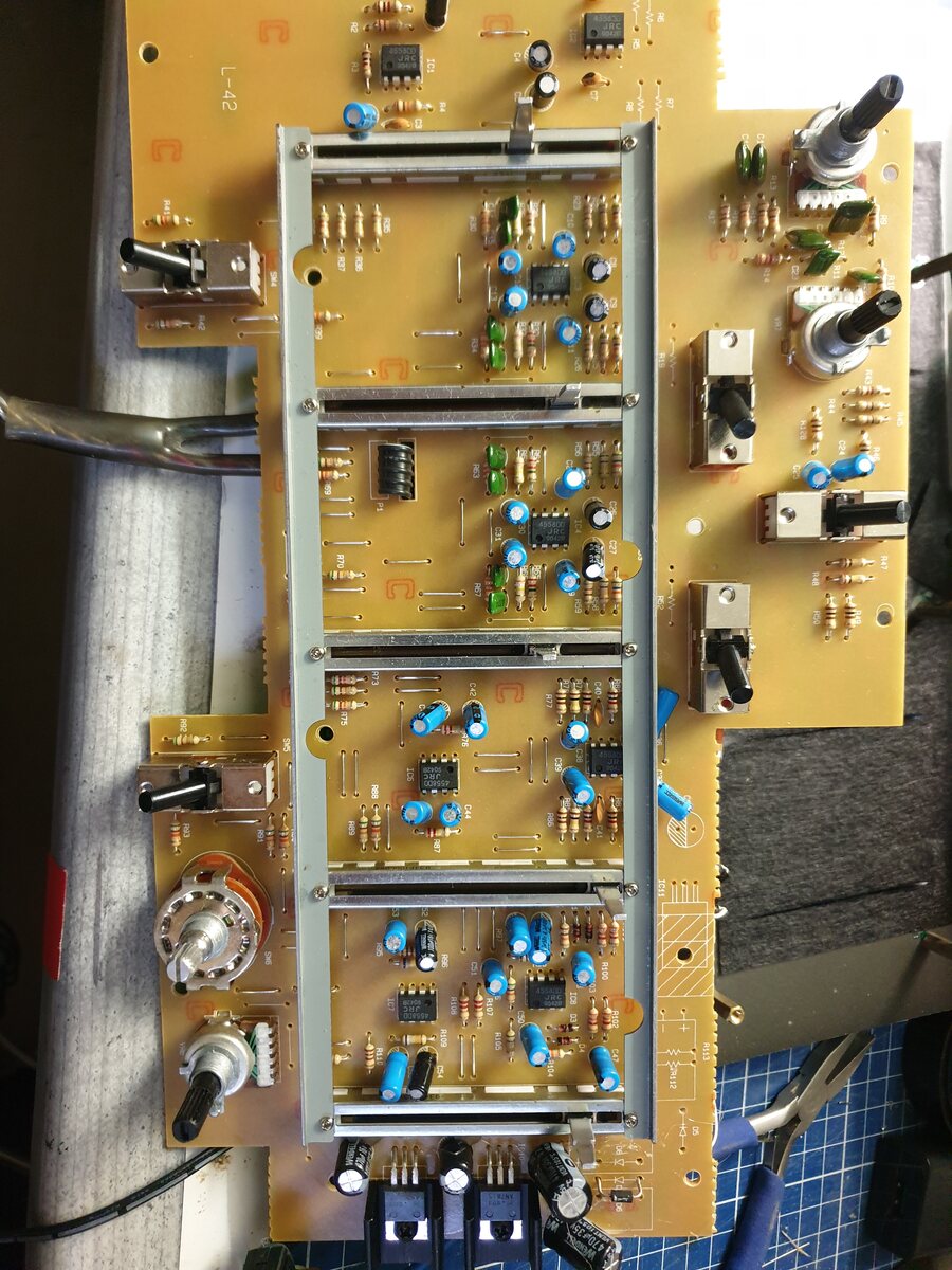

Mach doch mal ein Foto von der gesamten Platine bzw. von der rechten Seite, vielleicht kann man dann sagen wo Du mal messen könntest. Vorher die Dioden wieder einlöten.

Hier mal kurz erklärt mit Bild Das Mischpult ist bestimmt irgendwo defekt. Wurde kurz vorm Wertstoffhof abgefangen. Wollte eben dem Fehler mal auf die Spur gehen.

Wenn du alle Dioden testweise falsch herum eingelötet hast, dann wird nicht nur die Spannung am Siebelko vertauscht, sondern das ganze Mischpult ist dann verpolt und evtl. bereits übern Jordan rüber.
Jukka W. schrieb: > Hier mal kurz erklärt mit Bild Das, was du mit plus bezeichnest, dürfte der Wechselspannungseingang sein, das rote Kabel geht an Masse.
Ich hatte nur die Diode von der Beleuchtung der Aussteuerungsanzeige gedreht. Man sieht ja an der angezeichneten Schaltung das danach keine weiterführende Schaltkreise da drüber laufen.
