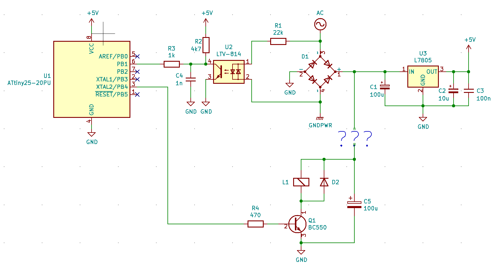

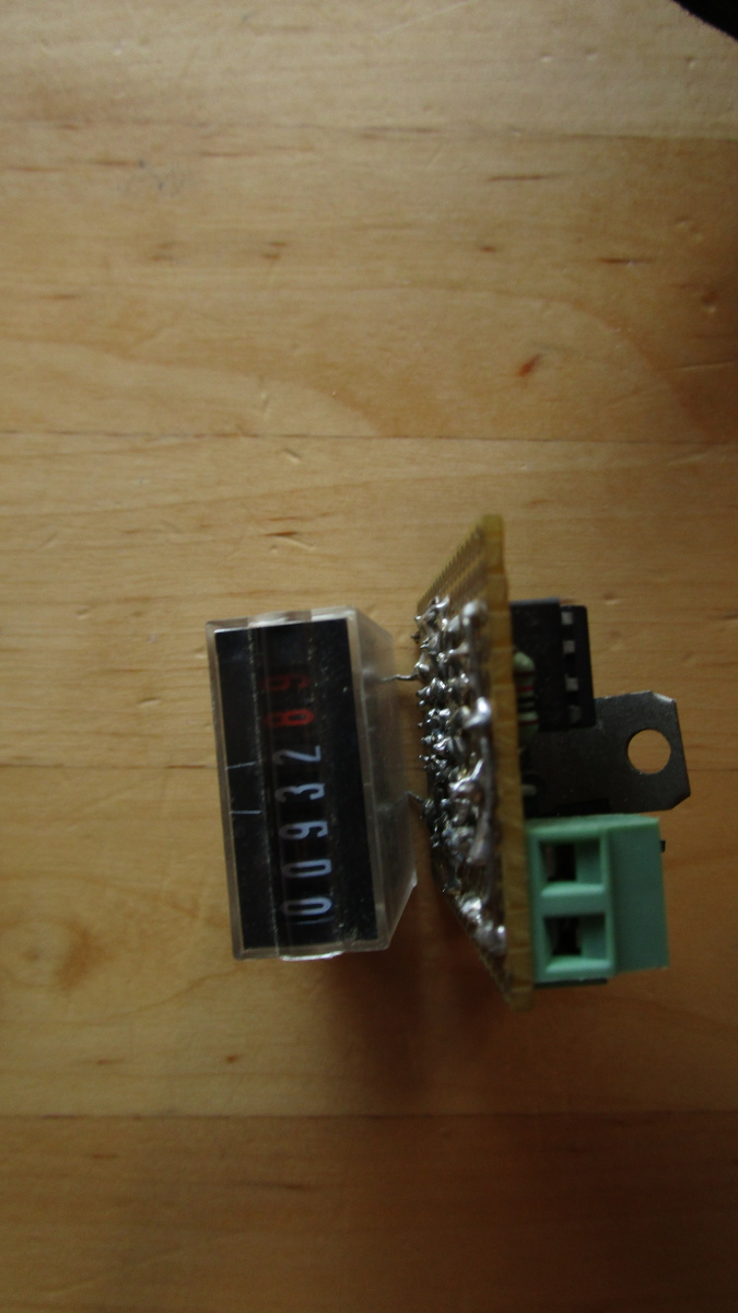

Ich hatte im Schrott einen Stromzähler mit einem mechanischen Pulszähler gefunden, und dachte mir dass ich ihn verwerten kann. Also habe ich mir einen Kilometerzähler für mein Fahrrad gebastelt. Er nimmt den Strom direkt vom Dynamo und zählt die Wellen mit einem ATTiny, welcher alle 10m einen kurzen Puls über einen Transistor an den Zähler gibt. Der entlädt den Kondensator C5 der direkt aus dem gleichgerichteten Dynamo-Ausgang gespeist wird. Hier ist das Problem: Wenn C5 12V oder mehr hat, schaltet der Zähler noch, aber darunter nicht. Bei normalen Fahrtgeschwindigkeiten ist das kein Problem -- außer man schaltet das Licht an; dann fällt die Spannung auf bis zu <5V AC am Dynamo und es schaltet nicht mehr. Das liegt daran, dass ich einen 7812 zur Zeit nutze um C5 zu laden, was ineffizient ist und keinen Spannungs-Boost geben kann. Nun würde ich gerne Kilometer zählen und sicher im Straßenverkehr unterwegs sein. Also muss ich eine Möglichkeit finden, innerhalb von den min. ~5s zwischen Pulsen genug Energie aus dem Dynamo zu ziehen. Ich hatte an einen Buck-Boost-Converter gedacht, aber das scheint mir ineffizient für hohe Drehzahlen, da eine ggf. höhere Spannung eigentlich nicht schadet. Ein Transformer für höhere Spannungen ist zu mir sperrig und ich brauche auch keine 80V wenn ich schnell fahre. Habt ihr da Ideen?

Spannungsverdopplerschaltung https://de.wikipedia.org/wiki/Spannungsverdoppler Dein 12V-Regler sollte dann mit 12-80V zurechtkommen, 7812 is da nich mehr.
Helge schrieb: > Spannungsverdopplerschaltung > https://de.wikipedia.org/wiki/Spannungsverdoppler > Dein 12V-Regler sollte dann mit 12-80V zurechtkommen, 7812 is da nich > mehr. Gute Idee! Auf was sollte ich bei der Wahl des Transformators achten -- oder kann ich das weglassen und einfach parallel an den Eingang vom 7805 den Verdoppler stecken?
Kamal A. schrieb: > Gute Idee! Auf was sollte ich bei der Wahl des Transformators achten -- > oder kann ich das weglassen und einfach parallel an den Eingang vom 7805 > den Verdoppler stecken? Quatsch, natürlich der Eingang der Dioden-Brücke, nicht des 7805.
