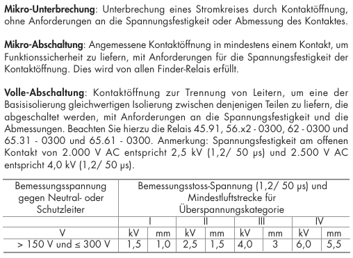

Der Grund wird die Isolationsspannung sein? Dann bei Netzschaltern suchen.
Schalter schrieb: > Wieso Skizze, die Angaben sind doch soweit vollständig oder nicht? Du sprichst einerseits vom Abstand irgendwelchen Kanten und andererseits vom Isolationsabstand, der sich genauso auf den oft in Datenblättern nicht gezeigten inneren Aufbau beziehen kann. Wie kommst du ausgerechnet auf 3mm als Spezifikation? Normalerweise werden Schalter nach Rastermaß (bei Platinendirekteinbau) sowie nach Betriebs- und Prüfspannung spezifiziert. Und gut is's.

> Das könnte aus der Ecke kommen--^ Ganz genau! > https://thumbs.dreamstime.com/z/messer-schalter-98706665.jpg ...ist zwar eine sehr lustige Antwort, aber vielleicht hat noch jemand eine bessere Idee? Ich kann doch hier nicht der einzige sein, der einen möglichst SMD-lötfähigen Schalter sucht (zur Not auch THT), der mir eine Luftstrecke von >=3mm zwischen den Schaltpolen bereit stellt.
Schalter schrieb: > Ich kann doch hier nicht der einzige sein, der einen möglichst > SMD-lötfähigen Schalter sucht (zur Not auch THT) Naja, freiwillig lasse ich solche Spannungen (die diese 3mm brauchen) nicht auf meine Platine. Vielleicht denken viele Leute so und spendieren lieber 4 Litzen.
