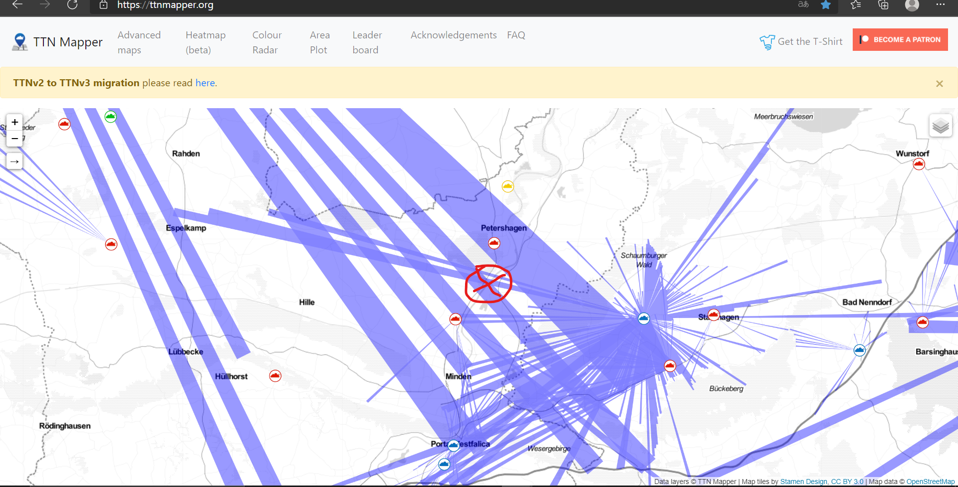

Giuliano R. schrieb: > Das nächste Gateway liegt im nächsten Dorf, die Messstation für > meine Sensoren soll am rot markierten Punkt installiert werden. Ich > denke laut TTN Mapper sollte die Verbindung klappen. Das muss nichts heißen. Der lange Strich bedeutet nur, dass eine Verbindung am Ende des Strichs möglich war. Befindet sich der Endpunkt jedoch z.B. auf einem Berg, kann es sein, dass der Weg dazwischen nicht abgedeckt wird. Du solltest auch mal auf die Heatmap umschalten. Dein Projekt ist nicht unglaublich anspruchsvoll. Aber was bist du bereit zu bezahlen?
RM schrieb: > Giuliano R. schrieb: >> Das nächste Gateway liegt im nächsten Dorf, die Messstation für >> meine Sensoren soll am rot markierten Punkt installiert werden. Ich >> denke laut TTN Mapper sollte die Verbindung klappen. > > Das muss nichts heißen. Der lange Strich bedeutet nur, dass eine > Verbindung am Ende des Strichs möglich war. Befindet sich der Endpunkt > jedoch z.B. auf einem Berg, kann es sein, dass der Weg dazwischen nicht > abgedeckt wird. Du solltest auch mal auf die Heatmap umschalten. > > Dein Projekt ist nicht unglaublich anspruchsvoll. Aber was bist du > bereit zu bezahlen? Guter Hinweis, Danke :) Kannst du mir eine PN schicken? Dann sag ich dir was ich Dir zahlen könnte :)
