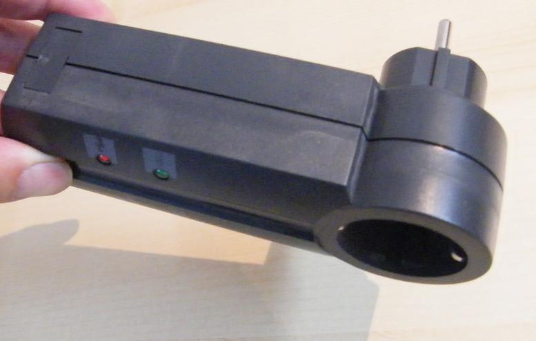

Überspannungsschutz-Zwischenstecker verwenden.

Vielleicht mal mit 4 solchen Zener Diode , 12,35 W, , 200 V, ZX200 begrenzen, oder Suppressordioden verwenden.

Daß die Stromkreise zusammenliegen, wurde vor Jahrzehnten beim Bau des Bunker-Kellers verbockt. Das ist unmöglich zu trennen. Ich denke grad nach über eine Reihenschaltung aus GDT und MOV. B88069X0900T103 und B72220S3151K101. 4n7 X2-Kondensator parallel zur GDT. Ist halt die frage, wie lang der MOV das überlebt.

Die SNT haben Feinsicherungen oder fusible resistors. Die zerstörts aber erst nach den restlichen Bauteilen. 275V MOV hab ich noch liegen. Mal schauen, ob ich noch einen alten großen Netzstecker auftreiben kann, in den MOV + Sicherungshalter reinpassen. Larry schrieb: > Mausefalle Neben dem Garten ist sehr sehr viel Natur, incl. Bach. Maus, Wiesel, Wasserratte, Marder, Fux usw. waren auch schon zu Besuch :-) Rainer Z. schrieb: > mit 230 V-Leuchtmittel Da wurden LED-Streifen über die Tiefkühltruhe geklebt (?), wie gesagt Arbeitslicht. Das geht aus bei deckel-zu, aber das Netzteil natürlich nicht. Wenn man sowas fertig kauft, ist da natürlich kein IP67 endtaster für 230V dran. Ich würde 1. ungern löcher in die Truhe bohren für sowas, und 2. erwärmt ein Halogenstrahler das Gefriergut.
Bei einem ähnlichen Problem mit gemessenen Überspannungsspitzen bis 1300V hat ein X2-Kondensator Abhilfe geschaffen. Genauer, ein 4uF Motorkondensator parallel zu L und N.
