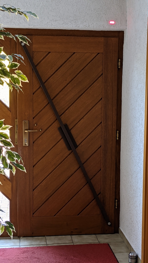

Ich suche eine einfache, billige Lösung, wie ich einen roten Punkt (Durchmesser etwa 1 cm) in etwa 4 m Entfernung auf eine weiße Wand projizieren kann. Der Punkt soll mir wie eine Signalleuchte einen Schaltzustand anzeigen. Konkret: wenn das Garagentor auf ist, soll im Treppenhaus an einer Wand, wo ich keine Signalleuchte installieren kann, der Punkt erscheinen und auch bei mäßig einfallendem Sonnenlicht noch erkennbar sein. Leistungsaufnahme des Geräts sollte möglichst gering sein, Betriebsspannung ist egal. Lebensdauer mind. 10.000 h. Ich dachte an eine Lichtschranke (nur welche?) oder an eine Laserdiode. Hat jemand eine Idee dazu?

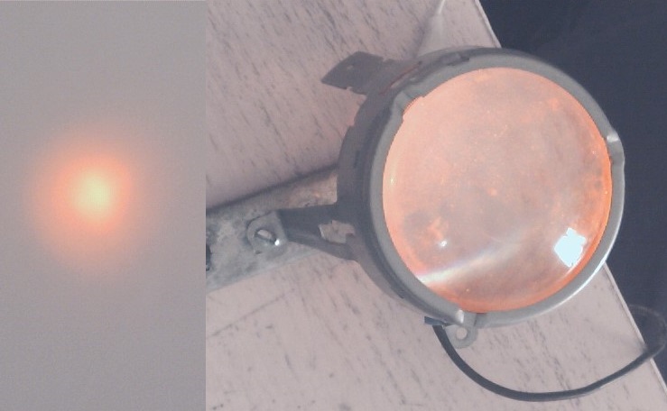

ausprobiert: Helle Standard-LED (30mA, Kfz) ist für einen hellen Raum wenig. Mit Autoscheinwerfer-Linse kriege ich auf 3m Abstand ein etwa 3cm großes Abbild des LED-Chips incl. Anschlußdraht hin.

Helge schrieb: > ausprobiert: Helle Standard-LED (30mA, Kfz) ist für einen hellen Raum > wenig. Mit Autoscheinwerfer-Linse kriege ich auf 3m Abstand ein etwa 3cm > großes Abbild des LED-Chips incl. Anschlußdraht hin. Und wieso hast Du nicht "4 Meter" ausprobiert...? ;-)

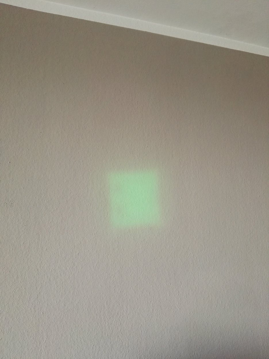

Mal zwei Bilder von heute. Draußen ist volles Sonnenlicht (und >30°C ...) und die Jalousien sind auf, damit indirekt soviel Licht ins Wohnzimmer reinfällt, wie es geht. Auf die graue Wand projiziert sind es etwa 4m, an die weiße Decke 2,4m. An der Wand ist der Lichtfleck 25cm groß, LED ist eine grüne 530nm HP LED von ProLight Opto auf 500mA und mit dem Okular eines alten Fernglases.

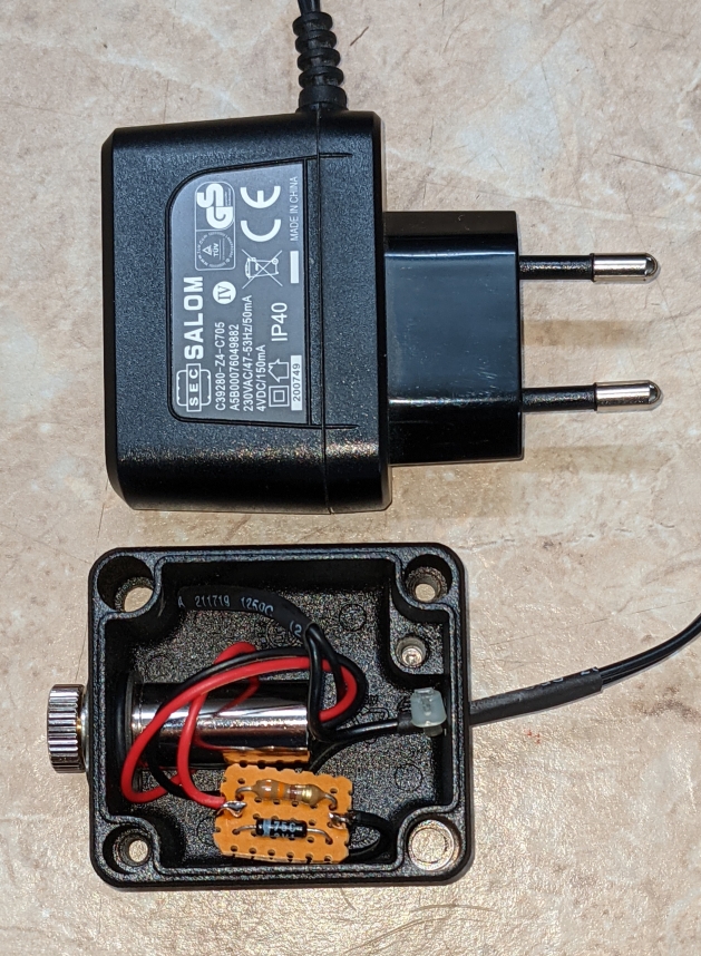

Diskutiert ihr jetzt ernsthaft Tage lang über diesen Punkt?? Die Sache ist mit <5 Euro, einem Laserpointer und alten Handynetzteil gut und billig erledigt
Tom schrieb: > Diskutiert ihr jetzt ernsthaft Tage lang über diesen Punkt?? Die Sache > ist mit <5 Euro, einem Laserpointer und alten Handynetzteil gut und > billig erledigt Hatte ich ja schon vor 48h geschrieben, dass ich das so machen werde: "Ich habe nun bei Jeff Bezos diese Laser-Dioden bestellt: https://www.amazon.de/gp/product/B07QFWBHZM/ref=ppx_yo_dt_b_asin_title_o00_s00 Die kann man fokusieren bzw. man kann den Strahl aufweiten. Da werde ich eine in einem kleinen Alu-Gehäuse montieren, das gleichzeitig als Kühlung dient. Kleines Steckernetzteil, ggf. noch ein Vorwiderstand, fertig." Dennoch kommen halt immer noch Vorschläge, die ich aus Höflichkeit nicht unbeantwortet lassen möchte.
Ein ähnliches Modul hatte ich auch, meines war etwas schwächer. Vorwiderstand ist allerdings so eine Sache. Kann das Modul ggf. durchbrennen. Mit KSQ lief es allerdings sehr ununterbrochen. Ka ob das dort eingebaut ist
Joachim B. schrieb: > "Ich habe nun bei Jeff > Bezos diese Laser-Dioden bestellt: > https://www.amazon.de/gp/product/B07QFWBHZM/ref=ppx_yo_dt_b_asin_title_o00_s00 > Die kann man fokusieren bzw. man kann den Strahl aufweiten. Da werde ich > eine in einem kleinen Alu-Gehäuse montieren, das gleichzeitig als > Kühlung dient. Kleines Steckernetzteil, ggf. noch ein Vorwiderstand, > fertig." Ich würde da mal die Bewertungen lesen. Klingt viel nach Schrott und ohne Funktion. Oder benötigt man noch ne Elektronik dafür?
Tom schrieb: > Diskutiert ihr jetzt ernsthaft Tage lang über diesen Punkt?? Die Sache > ist mit <5 Euro, einem Laserpointer und alten Handynetzteil gut und > billig erledigt Ja, geht mir auch so ... Wahrscheinlich braucht man nicht mal das Netzteil, ich habe hier einen liegen, da sind drei AG13 drin. Mit 3 AA hält das ewig.
HildeK schrieb: > Wahrscheinlich braucht man nicht mal das Netzteil, ich habe hier einen > liegen, da sind drei AG13 drin. Mit 3 AA hält das ewig. Hast du diesen Tausch schon so ausprobiert, oder ist das eine Annahme? Bei vielen dieser Billigteile wird die Strombegrenzung durch den Innenwiderstand der Batterien übernommen, und der fällt bei 3x AA schon deutlich geringer aus.
Andre schrieb: > Hast du diesen Tausch schon so ausprobiert Nein. Dein Einwand kann schon relevant sein.

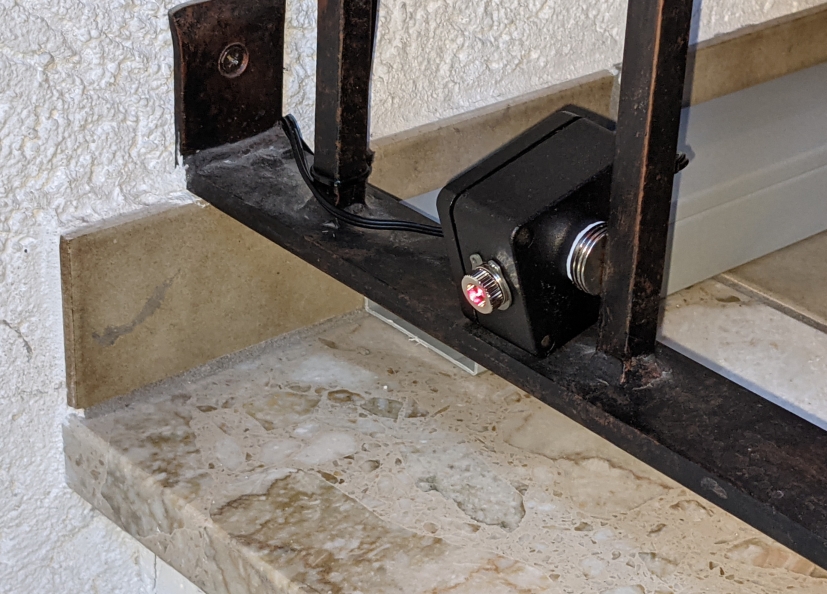

So. Vorhin gliefert. Eingebaut. Fertig. Funzt hervorragend. Das Netzteil hat nominell 4V DC. Tatsächlich waren es 5,5V (geglättet und stabilisiert). Habe die Spannung für die Diode noch auf 3,5V reduziert. Dabei fließen dann 16 mA. Strahl mit der justierbaren Linse aufgeweitet. Ergebnis: idealer ovaler Lichtpunkt. Geschaltet wird das Steckernetzteil von einem innr SmartPlug SP220, der seine Befehle von Alexa bekommt.
