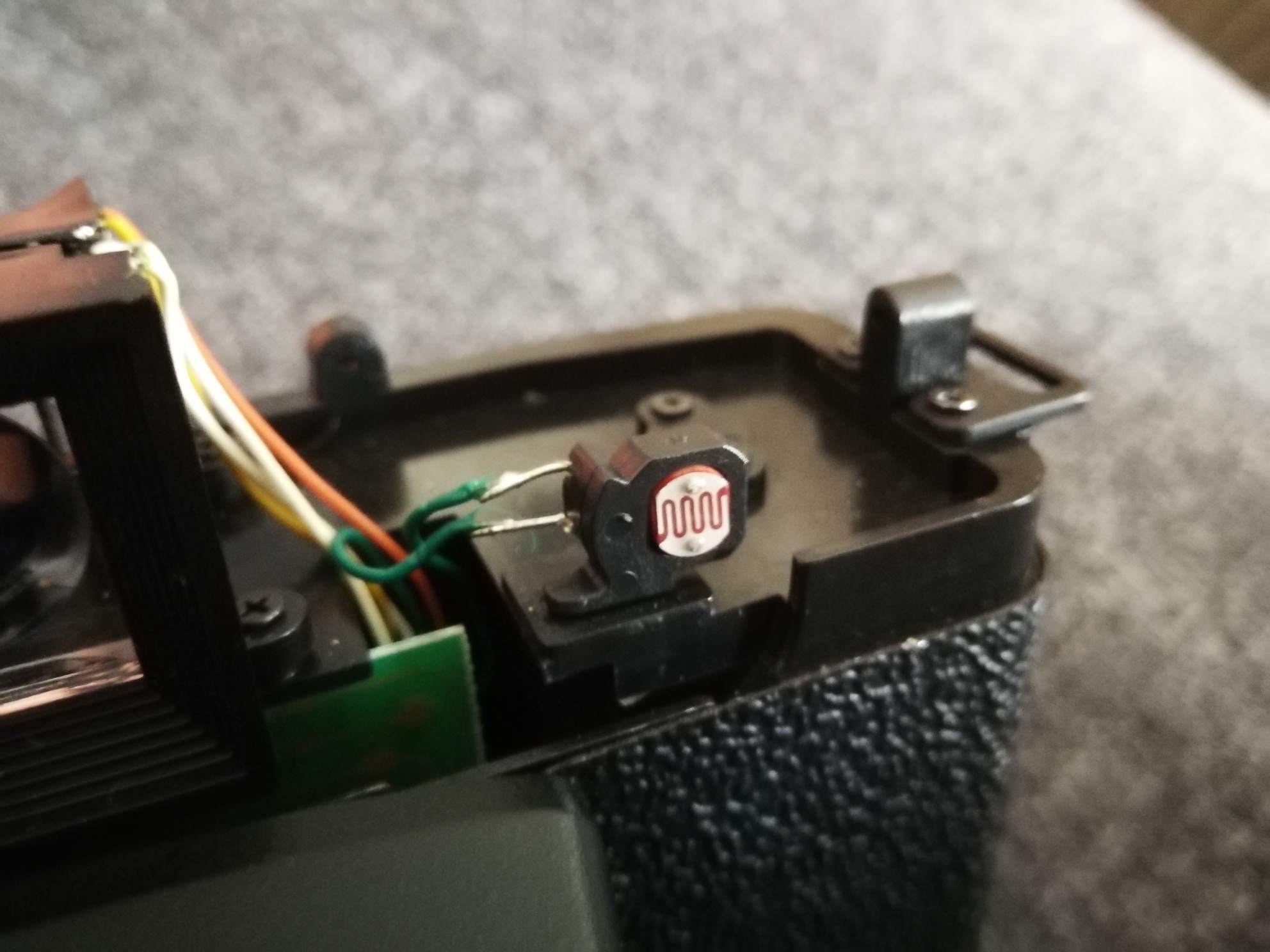

Hallo Allerseits, Ich besitze eine analoge Kamera mit Belichtungsautomatik, die sobald der Auslöser halb gedrückt wird die Belichtung über eine CdS Zelle misst und bei komplettem Durchdrücken die Belichtung startet. Das besondere dabei ist, dass die CdS Zelle kontinuierlich weiter misst, also sozusagen solange Licht "sammelt" bis genug für eine korrekte Belichtung vorhanden ist. Es wird also eine Langzeitbelichtung gestoppt, wenn sich die Lichtverhältnisse ändern und das Subjekt zb. plötzlich viel heller ist, auch wenn die Helligkeitssituation zu Beginn der Belichtung eigentlich eine längere Belichtungszeit vorausgesetzt hätte. Das Problem das durch diese Funktionsweise jedoch entsteht, ist dass ich keinen Bereich als Vorgabewert für die Belichtung auswählen kann um zb. gezielt etwas im Schatten anzumessen das als Belichtungswert dienen soll. Es wird immer das gemessen, worauf man letztendlich zielt. Hier nun meine Frage, wäre es möglich eine kompakte Schaltung zu realisieren, die auf Druck eines Tasters den Wert den die CdS Zelle liefert einfriert um selbst bestimmen zu können wie lange belichtet wird? Ähnlich wie ein "auto exposure lock". Durch meine bisherige Forum- und Internetrecherche bin ich auf die Sample-Hold Schaltung gestoßen, die wohl mein Problem lösen könnte. Leider reichen meine Elektronikkenntnisse nicht aus um eine entsprechende Schaltung auf die Beine zu stellen. Ich hätte aber einen Ersatzteilspender den ich zur Verfügung stellen könnte und wäre auch bereit was springen zu lassen, wenn sich jemand im Forum erbarmt mir bei der Angelegenheit zu helfen :) Danke schonmal! lg David

Danke für die Antwort! Hp M. schrieb: > Bist du sicher, dass ein CdS Fotowiderstand benutzt wird? > Seit einer halben Ewigkeit schon werden Si-Fotodioden mit > entsprechenden Farbfiltern benutzt, die viel linearer sind. Hab die entsprechende Info gerade nicht gefunden, bin mir aber sehr sicher, dass es eine CdS Fotowiderstand ist! Hat keine erhöhte Rotempfindlichkeit wie Si Belichtungsmesser. Hab mal ein Bild der Fotozelle angehängt. Hp M. schrieb: > Hast du schonmal KB-Kameras zerlegt? > Ich habe mal Rollei SL-35E repariert und anschliessend wieder justiert. > Das reicht mir vollkommen ;-) Hab ich :D Bei meinem Exemplar handelt es sich übrigens um eine Mittelformat Kamera. Was das Mechanische angeht hab ich keine Probleme, nur mit der Elektronik hab ich leider wenig am Hut. Hp M. schrieb: > Ich würde das händisch und mit etwas Erfahrung über die Einstellung der > Filmempfindlichkeit versuchen. Die Empfindlichkeit kann leider nur in vollen Stops eingestellt werden. Tatsächlich hab ich mir schon einen Halter gedruckt, mit dem ich ND Folien vor die Fotozelle setzten kann um Anpassungen in 0,3 und 0,5 Stops vornehmen zu können. Ist nur alles sehr umständlich. Ein funktionierender AEL Taster wär genau das was ich bräuchte. michael_ schrieb: > Das höre ich zum ersten Mal. > Vielleicht ist etwas kaputt. Ist etwas speziell bei der Kamera, aber schon so vorgesehen, kein Defekt :)
So eine Anordnung? Entweder uralt oder saubillig. Das ist ein Schätzometer. Ich habe mindestens Innenmessung erwartet. Geh da auf manuelle Einstellung.

David H. schrieb: > wäre es möglich eine kompakte Schaltung zu > realisieren, die auf Druck eines Tasters den Wert den die CdS Zelle > liefert einfriert Nein, so lange man nicht weiss, wie die Schaltung realisiert ist, weiss man nicht, ob man die Spannung oder den Strom oder den Widerstand simulieren muss. Vermutlich wird stumpf ein Kondensator über den Fotowiderstand auf eine bestimmte Spannung aufgeladen, man könnte, da man Widerstände nicht analog emulieren kann, also versuchen, den Strom konstant zu halten (Konstantstromquelle) über einen Kondensator der so lange der Fotowiderstand abgetrennt wird eine Spannnng hält. Auch braucht man eine Info, wie der Druckpunkt denn nun den Wert einfrieret, ob also eine Leitung vorhanden ist, die bei Erreichen des Druckpunktes ihre Spannung ändert bzw. an eine andere Leitung angeschlossen wird. Kurz: Man braucht den kompletten Schaltplan der Kamera. Einfacher: Kaufe dir eine andere Kamera, wenn du mit dieser nicht zufrieden bist. Es gibt viele Varianten. Und weil Analogphotographie tot ist, gibt es sie billig.

Michael B. schrieb: > Kurz: Man braucht den kompletten Schaltplan der Kamera. Damit kann ich leider nicht aufwarten, ich hätte aber wie gesagt einen Ersatzteilspender an dem man experimentieren könnte. Michael B. schrieb: > Einfacher: Kaufe dir eine andere Kamera, wenn du mit dieser nicht > zufrieden bist. Es gibt viele Varianten. Und weil Analogphotographie tot > ist, gibt es sie billig. Ich bin damit sehr zufrieden, nur misse ich eben diese Funktion. Die einzige Kamera die sonst in Frage käme wäre eine Hasselblad SWC und die kostet nachwievor 2000€+ Nicht falsch verstehen, ich habe einige Kameras, mit denen ich manuell Fotografieren kann, zwei davon sind Eigenbauten mit demselben 38mm Weitwinkel Objektiv. Bild hab ich mal angehängt, falls es jemanden interessiert. Ich würde nur gerne bei der genannten Kamera die automatische Belichtungsmessung beeinflussen können. michael_ schrieb: > Mit so einer Anordnung kann man das sowieso nicht. > Der Meßwinkel ist ja riesig. Die Kamera ist an dem vorhin geposteten Bild zerlegt und die Fotozelle freigelegt.

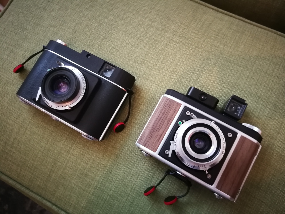

Ich sehe da an beiden Objektiven einen manuell einstellbaren Compur-Verschluss. Die von Dir geschilderte dynamische Belichtungssteuerung würde aber eine Zeitautomatik bei Blendenvorwahl voraussetzen. Im Zusammenhang verstehe ich das nicht.

Percy N. schrieb: > Ich sehe da an beiden Objektiven einen manuell einstellbaren > Compur-Verschluss. > > Die von Dir geschilderte dynamische Belichtungssteuerung würde aber eine > Zeitautomatik bei Blendenvorwahl voraussetzen. > > Im Zusammenhang verstehe ich das nicht. David H. schrieb: > Nicht falsch verstehen, ich habe einige Kameras, mit denen ich manuell > Fotografieren kann, zwei davon sind Eigenbauten mit demselben 38mm > Weitwinkel Objektiv. Bild hab ich mal angehängt, falls es jemanden > interessiert. Die zwei Kameras sind wie oben im meinem Beitrag beschrieben Eigenbauten bei denen ich das Objektiv der Kamera um die es eigentlich geht in einen Compurverschluss verpflanzt habe. Ich würde nun gerne noch beim Original die Belichtungsautomatik beeinflussen können.
michael_ schrieb: > Veralbere mal deine Oma! > Natürlich kann man manuell einstellen. > > Hasselblad? > Kiev oder Pentacon SIX mit Innenmessung gibt es zu moderaten Preisen. Bei einer Lomo LCA-120 gibt es nur Belichtungsautomatik. Kiev und Pentacon Six haben keine 38mm Objektive. Mamiya 645 hat ein 35mm aber nicht für 6x6.
David H. schrieb: > Die zwei Kameras sind wie oben im meinem Beitrag beschrieben Eigenbauten > bei denen ich das Objektiv der Kamera um die es eigentlich geht Die Leute wollen wissen um welche Kamera es geht, nicht was du selber gebaut hast! Wie soll man dir sonst gezielt helfen können?

David H. schrieb: > Die zwei Kameras sind wie oben im meinem Beitrag beschrieben Eigenbauten > bei denen ich das Objektiv der Kamera um die es eigentlich geht in einen > Compurverschluss verpflanzt habe. > > Ich würde nun gerne noch beim Original die Belichtungsautomatik > beeinflussen können. Dachte ich mir bei den Bildern schon. Denn Inbusschrauben habe ich noch nie bei solchen Kameras gesehen. Du willst also eine Belichtungssteuerung entwickeln? Und die Dinger dann verkaufen. Mit deinem Fotowiderstand geht Spot-Messung nicht.

@David: Ein Kippschalter und ein Potentiometer = Drehwiderstand. Der Kippschalter sei einer vom Typ 2×Um, also 2 getrennte Kontakte, die auf 2 Endpositionen umgeschaltet werden können. In der einen Schaltstellung ist der Fotowiderstand zur Kameraelektronik durchverbunden, in der anderen Schaltstellung das Poti, als veränderlicher Widerstand, Grössenordnung 1 Megaohm. Damit könntest Du "konstantes Dauerlicht vortäuschen". Eben, eines, dass sich nach Auslösen des Verschlusses nicht ändert, was Du ja so haben willst. Die Kamera würde plötzliches Aufhellen des Objektes nach Auslösen des Verschlusses dann ignorieren. Ist es das, worauf Du hinauswillst? Nachteil: Du müsstest eine Messreihe aufnehmen und eine Skala am Poti anbringen. Vorteil: Nur geringe elektrische Fertigkeiten notwendig - Verlöten und verdrahten der drei Bauteile LDR, Umschalter, Potentiometer. Letzteres sollte eine logarithmische Kennlinie haben. Umständlich: Kamera ausrichten, "Belichtung" ablesen (so das geht), oder externen handheld-Belichtungsmesser benutzen, "umschalten", gleichen Wert einstellen, auslösen.
Vorteil: Es ist ein primitiver "hack", der jederzeit rückgängig zu machen. Eine irgendwie geartete Automatik ist es natürlich nicht.
Hier findet sich eine typische Kennlinie eines Fotowiderstands https://de.wikipedia.org/wiki/Fotowiderstand 1.) Deinen Fotowiderstand ablöten von den internen Anschlüssen. An ein Ohmmeter (Multimeter Ohmbereich) anschliessen. Sensor in der Kamera belassen! 2.) Zweite Kamera mit ordentlicher Belichtungsmessung und -Anzeige zusammen mit der Lomo Kamera eine "Belichtungsreihe" z.B. auf weißer Wandfläche mit steuerbarer Raumhelligkeit durchführen. Bei 100 DIN Messreihe z.B. bei Blende 2,8: 1s ... 1/1000 s Bei jeder Stufe den Widerstand der Cds Zelle festhalten. 3.) Wenn du Schritte 1+2 gemacht hast, das Ergebnis hier posten. Dann schreibe ich oder andere(r) Forumsteilnehmer Ideen wie ein uC-gesteuerter Speicher realisiert werden kann. Gruss
Erich, bedenke dass der Widerstand des LDR über vier Dekaden gehen kann. Ein µC mit 12 Bit-ADC reicht da nicht ganz aus. Aber ok, es gibt auch welche mit erheblich höherer Auflösung. Dann: Solange du nicht weißt, in welcher Schaltung der LDR läuft, müsstest du seinen Widerstand nachbilden, nicht eine Spannung oder einen Strom. Und das auch noch potentialfrei. Das ist anspruchsvoll, und wenn Analogschaltungen mittels µC vermieden werden sollen... Oh ha. Ich würde es nicht versuchen. Es bleibt eine entscheidend wichtige Frage: Wie arbeitet der LDR mit der folgenden Mess-Elektronik zusammen? Wenn man das nicht herauszeichnen kann, kann man es messen. Und dann braucht man auch keine Belichtungsreihen mehr. Es wird einfach nur ein LDR für die Messschaltung simuliert. Der kann den Originalwert oder einen "festgehaltenen" (oder willkürlich gewählten) LDR-Widerstand simulieren.
...weswegen ich zum Einstieg, ob es überhaupt in die gewünschte Richtung geht, ja ein log. Poti empfohlen habe.
