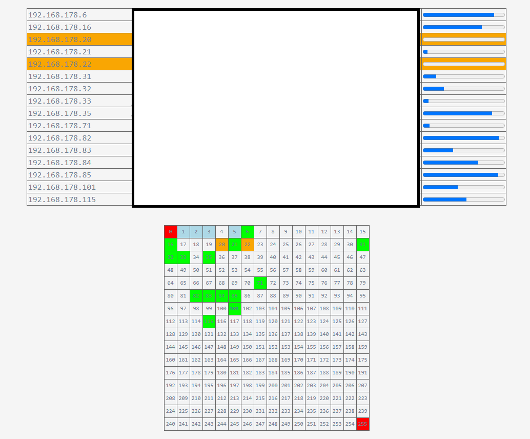

Oliver S. schrieb: > Ein kurzer Blick in meine Fritzbox zeigt >50 bekannte Clients. Ja so ist das sicher bei den meisten Omas und Opas.
Georg schrieb: > Hunderte Clients hat man zuhause eher selten. Komisch, wir sind eine Standard 5-köfpige Familie. Dazu fehlen dann hier aber noch die Geräte die wirklich eine feste IP haben, welche aber ebenso über DHCP vergeben werden. (Server, Switches, Drucker (auch aktuell vier Stück). Im Normalfall, wenn alle daheim sind, habe ich so ca. 75-100 aktive Teilnehmer. Und das hier ist nur der Stand wenn unsere Kids nicht daheim sind (aktuell Ferienlager). Da mittlerweile alles und jedes Ding, sei es jeder TV, jedes Smartphone, Küchengeräte - ja selbst die Toniebox des kleinsten ins Netz gehen... Dazu kommt dann noch ein eigenes Subnetz für IOT was hier nicht mal aufgelistet ist. Ich weiß echt nicht, ob du die aktuelle Zeit verschlafen hast. Vor allem: Georg schrieb: > dass man an irgendeiner Netzsteckdose ein > beliebiges Gerät anstecken kann und sich im Netzwerk umschauen Mein Haus ist verkabelt, aber wer geht denn heute mit seinem Laptop noch über eine Netzwerkdose ins Netz? Also bei uns im Haushalt keiner - die Subnotes meiner Kinder und meiner Frau haben nicht mal mehr eine Nic. Und ja, umschauen können sich meine Gäste gerne. Die wichtigen Sachen wie Server, Printserver für die 3D Drucker etc... liegen alle geschützt und können aus diesem Netz nur von bestimmten Endgeräten erreicht werden - wenn ja - dann ist alles erreichbare (sei es HTTP oder SSH oder was auch immer) über Passwort geschützt / verschlüsselt. Feste IPs vergeben - das ist sowas von veraltet und mal absolut nicht mehr Zeitgemäß. Muss man eine feste IP vergeben, zwecks Server etc.., dann macht man das heutzutage selbstverständlich über den DHCP Server. Aber selbst das braucht man nicht - sagt dir der Begriff DDNS etwas? Und zu guter letzt will ich dann auch nochmal IPV6 in dein Raum werfen - da wirst du dir dann früher oder später ein Herzinfarkt holen, wenn du dein Netz darauf umstellst und die Clients alle per Hand einbinden magst.
Draco schrieb: > Feste IPs vergeben - das ist sowas von veraltet und mal absolut nicht > mehr Zeitgemäß. Muss man eine feste IP vergeben, zwecks Server etc.., > dann macht man das heutzutage selbstverständlich über den DHCP Server. > Aber selbst das braucht man nicht - sagt dir der Begriff DDNS etwas? Sorry … Dich zwingt ja keiner, statische IP‘s zu nutzen - letztendlich ist das auch vollkommen egal! Und ob es veraltet ist, wenn man im privaten Umfeld oder in Firmen mit überschaubarer Größe des Netzes .B. die Drucker mit statischen IP versorgt … sei mal dahingestellt! Im übrigen möchte ich noch darauf hinweisen, dass gerade Windows-Power-User da auch vorsichtig sein sollten - immerhin hat Microsoft 2 Jahrzehnte oder so gebraucht, bis dhcp-Dienste annähernd fehlerfrei funktioniert haben LOL
Walter K. schrieb: > Sorry … Dich zwingt ja keiner, statische IP‘s zu nutzen - letztendlich > ist das auch vollkommen egal! > Und ob es veraltet ist, wenn man im privaten Umfeld oder in Firmen mit > überschaubarer Größe des Netzes .B. die Drucker mit statischen IP > versorgt … sei mal dahingestellt! Ja das ist richtig, es sagt auch keiner etwas über statische IPs. Jedoch werden diese nicht mehr über das Gerät an sich eingestellt sondern über den DHCP Server. Wenn ich mir nun vorstellen würde (ich gehe mal von einer Netzwerkgröße von 50 Geräten bei einer kleinen Firma aus) jedes mal zum Drucker rennen zu müssen um die IP zu ändern. Oder jemand sich eine andere IP gibt weil er halt eben sein Handy im Netz braucht um mal ne EMail oder nen Bild zu schieben - sich eine IP auswählt (weil er es nicht besser weiß, welche überhaupt vergeben ist!) die schon belegt ist. Sorry da schaue / ändere ich lieber einmal in eine DB - lokal oder via VPN - die IP und verwalte sie somit - tausendmal schneller und effektiver. Sorry, aber an alten Dingen festzuhalten hat noch niemanden weiter gebracht. Walter K. schrieb: > Im übrigen möchte ich noch darauf hinweisen, dass gerade > Windows-Power-User da auch vorsichtig sein sollten Ein DHCP setzt man sich idealerweise unter Linux auf. Aber selbst das brauchst du im privaten Umfeld nicht... Jede 20 Jahre alte Fritzbox kann feste IPs über DHCP vergeben.
Bearbeitet durch User
Draco schrieb: > Im Normalfall, wenn alle daheim sind, habe ich so > ca. 75-100 aktive Teilnehmer Und wieso zeigt deine Liste dann weniger als 30? Im übrigen sind Angebereien wer den längsten hat wenig hilfreich. Georg
