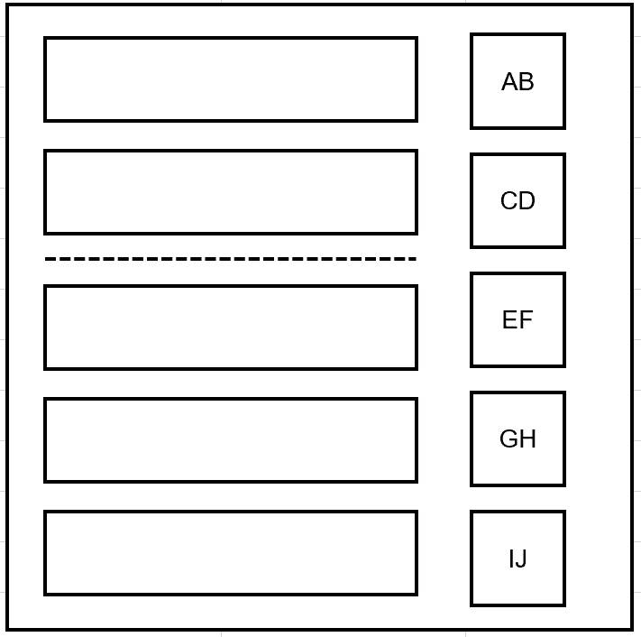

Hallo liebe Forenmitglieder, ich suche jemanden, der mir ein kleines Projekt realisieren kann, da ich das nötige Equiment dazu nicht habe. Es geht um eine Bluetoothtastatur im Spezialformat mit 10 Tasten. An diesem Video möchte ich mich von der Grundidee orientieren (https://www.youtube.com/watch?v=pggjia89NO4) , aber die Tastenanordnung, die ich bräuchte, findet ihr im Anhang. Wieviel würde der Spaß denn kosten und wer könnte sich sowas vorstellen zu machen? Viele Grüße Felix

Geht es ein bisschen genauer? Was soll genau passieren wenn du auf eine Taste drückst? Welche Tasten sollen simuliert werden? Wer baut das Gehäuse? Geht es "nur" um Platine und Software? Oder soll ein ganzes Gerät gebaut werden. Ein fertiger Prototyp? Würde auch WLAN in Frage kommen anstatt Bluetooth?
Prinzipiell ist alles möglich, Von Schema über Software bis hin zum fertigen Gerät mit Gehäuse. Da wäre Interessant Stückzahl und muss es ein Käufliches Gerät sein oder eine Sonderanfertigung?
Es geht um einen fertigen Prototypen, zumindest fertig gelötet und Tasten angeschlossen. Es muss auch nich extra dünn oder extra auf einer eigenen Platine sein, mir würde auch reichen wenn die Tasten mit Kabeln angelötet sind und evtl auf einem Steckbrett montiert sind. Zur Software kann ich mich auch selbst reinlesen, aber auch gerne mitbezahlen wenn es jemand fertig macht. Die 5 Tasten rechts sollen von oben nach Unten (A,C,E,G,I) und die links von oben nach Unten (1,2,3,4,5) simulieren. Gehäuse würde ich mir im Bedarfsfall aus Holz selber fräsen, falls es jemand direkt mit Gehäuse machen kann auch gerne. Bluetooth hätte ich gern, da ich die Tastatur an einen Rasperry-Pi (bzw die darauf laufende Win-VM) anbinden möchte, um es parallell zur bisherigen bluetooth Tastatur zu nutzen. Bluetooth wäre auch mit so einem kleinen Bluetooth-USB Adapter möglich. Mir ist dieses Layout wichtig, da es in etwa dem Knopflayout im Programm entspricht und bisher nur über das bluetooth Tastatur-Touchpad die Knöpfe angesteuert wurden, was natürlich viel aufwändiger ist, als direkt Knöpfe zu drücken. Ich hoffe damit alle Fragen beantwortet zu haben. Viele Grüße Felix

Für die Bluetooth strecke müsste man wohl ein Bluetooth Modul verwenden das HID über Bluetooth kann. https://www.silabs.com/documents/public/application-notes/AN1032-HID-BT.pdf Ich hätte eine Lösung mit USB Kabel schon fertig, allerdings nur mit 8 Tasten. Ansonsten wird der Spaß wohl nicht billig... Das wird dir dann Patrick schon erklären ;-)

Nimm eine fertige BT-Tastatur und schließe 10 Tasten Deiner Wahl an. Z.B.: https://www.mindfactory.de/product_info.php/Microsoft-Number-Pad-Ziffernblock-BT-bl-Bluetooth_1380179.html

Peter D. (peda) 07.10.2021 09:07 Er wollte doch Buchstaben haben, da empfiehlt sich eher eine normale Tastatur. https://www.mindfactory.de/product_info.php/KeySonic-KSK-5220BT-Bluetooth-Deutsch-schwarz--kabellos-_1030540.html Da müsste man praktisch nur das Codiermodul mit dem Bludingens separieren und die entsprechenden Matrixcodes entweder durch nachverfolgen der Leiterbahnen oder ausprobieren rausfinden. Und dann halt die benötigten Matrixpositionen über kleine Taster ansprechen. Die meiste Arbeit stellt dann das Bauen des Gehäuses dafür dar.

Felix schrieb: > Es geht vorerst um 2 Stück, aber falls bei Erprobung der Zeitgewinn > extrem steigt, dann können auch bis zu 20 mehr folgen. BT Tastatur kaufen, den Teil absägen an dem nur noch die Matrix hängt und die eigenen Tasten anfriemeln. Ich kann mir gerade keine Konstellation vorstellen in der eine Eigenentwicklung auch nur ansatzweise in diese Kostenregion kommen würde. Selbst für eine professionelle Entwicklung, mit diesen Stückzahlen würde ich den Weg gehen, weil ich nix an Altprojekten habe die diese Funktionalität abbilden könnten und eine komplette Entwicklung + Zert für 20 Stück zu einem absurd hohen Preis pro Gerät führt. Packt man das in ein vergossenes Modulgehäuse sieht das auch schick aus. Zeigt man den Kunden die zwei Preise, einmal so und einmal komplett neu entwickelt, findet der die gebastelte Lösung auch sehr schick. Bei den Flex Tastaturen aus Silikon ist der Controllerteil auch schön kompakt und gut sichtbar. https://www.amazon.de/Silikon-Tastatur-wasserdichte-Ultradünn-Bluetooth-Kabellose/dp/B091394QZF/
oder soetwas https://www.ebay.at/itm/203588538792 das passt dann sogar unten in das neue Gehäuse mit den 10 Tasten
im Video des TO ist doch schon alles drin, HW mit Links zum Bestellen und SW ist auch fertig. Bleibt das Anpassen an die gewünschte Anzahl Tasten. Der schwierigste Teil sind die langen Tasten, das die auch Auslösen ohne zu verkanten. Für einen Prototypen auf Lochraster aufbauen, dazu reicht ein billiger Lötkolben (ein elektroniktauglicher), Seitenschneider und Lötzinn. Wenn es so ein toller Verbesserungsvorschlag ist, dann sollte der Chef das auch bezahlen.

Da das Video in deinem ersten Beitrag, ja schon von adafruit war, würde ich empfehlen dich doch noch weiter bei denen umzusehen, denn die haben sowohl die Guides: https://learn.adafruit.com/ble-hid-keyboard-buttons-with-circuitpython Als auch das Equipment (welches es auch von dt. Händlern oder mouser/digikey für Privatpersonen gibt) https://www.adafruit.com/product/5157 https://www.adafruit.com/product/4062 Und durch die Programmierung per Circuitpython kannst Du genau die Keycodes auf die Tasten legen welche Du an der Stelle brauchst. Die Sachen von Adafruit sind zwar etwas teurer als wenn man es direkt als Bauteil in CN bestellt, aber gerade für solche Projekte wie deines holst Du das locker in gesparter Zeit wieder rein und vor allem, alles ist dokumentiert und meist sogar, wie hier mit einem Guide, denn Du als Start benutzen und dann wenn es schnell läuft auf deine Bedürfnisse anpassen kannst
