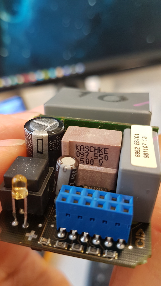

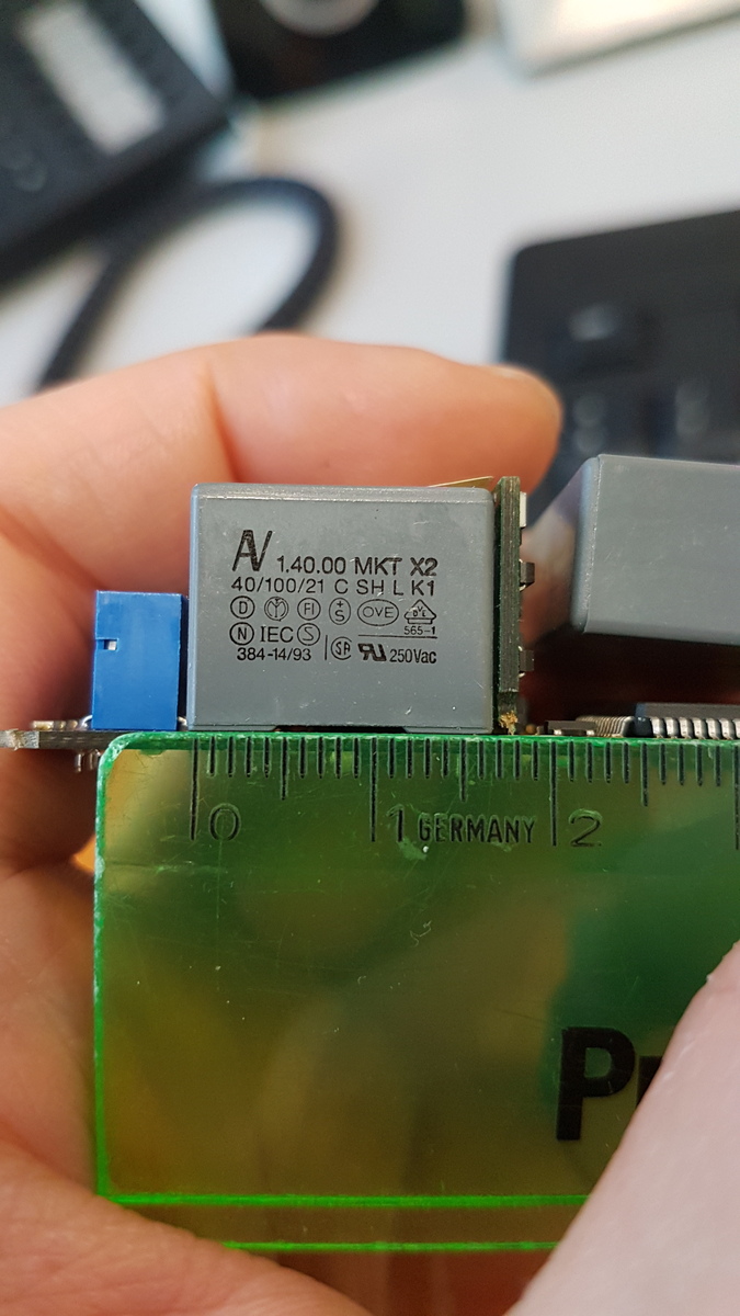

Hallo zusammen, ich brauche bitte mal Eure Hilfe um zwei elektronische Bauteile genauer zu identifizieren damit ich Ersatz bestellen kann. Bei dem hellgrauen mit dem Linieal im Bild denke ich, dass es ein Kondensator ist? Nach welcher Spezifikation muss ich suchen um das passende Teil zu finden? (Nennspannung/Elektr. Kapazität) Beim zweiten Teil weiß ich nicht was es ist und ob das eventuell auch defekt sein könnte bzw. wie so die Lebensdauer davon ist. Es steht "KASCHKE" drauf. Weiß jemand von Euch was das ist und kurz erklärt für was das Bauteil zuständig ist? Vielen Dank und viele Grüße Yann

Ich frege mich immer warum kein Mensch mal Tange Google nutzt https://www.reichelt.de/funkentstoerkondensator-x2-150-nf-250-v-rm-22-5-85-c-20--funk-150n-p8062.html?PROVID=2788&gclid=EAIaIQobChMI48Dv6_HW9AIVTI9oCR1huA5BEAQYASABEgKtT_D_BwE
Christian schrieb: > Ich frege mich immer warum kein Mensch mal Tange Google nutzt > > https://www.reichelt.de/funkentstoerkondensator-x2-150-nf-250-v-rm-22-5-85-c-20--funk-150n-p8062.html?PROVID=2788&gclid=EAIaIQobChMI48Dv6_HW9AIVTI9oCR1huA5BEAQYASABEgKtT_D_BwE Vielen Dank für die "nette" Antwort. Hast Du vielleicht noch zu dem zweiten Bauteil eine Info ohne mich wieder freundlich auf die Suchmaschine hin zu weisen?
Yann R. schrieb: > ich brauche bitte mal Eure Hilfe um zwei elektronische Bauteile genauer > zu identifizieren damit ich Ersatz bestellen kann. Wie kommst du darauf, dass die kaputt sind? Yann R. schrieb: > Hast Du vielleicht noch zu dem zweiten Bauteil eine Info Das ist vermutlich eine kundenspezifische/r Spule/Übertrager, wenn man mit "kaschke 097 550" nichts findet. https://www.kaschke.de/

Oder mal bei Kaschke fragen. Siehe Tante Gugel.
Christian schrieb: > Ich frege mich immer warum kein Mensch mal Tange Google nutzt > > https://www.reichelt.de/funkentstoerkondensator-x2-150-nf-250-v-rm-22-5-85-c-20--funk-150n-p8062.html?PROVID=2788&gclid=EAIaIQobChMI48Dv6_HW9AIVTI9oCR1huA5BEAQYASABEgKtT_D_BwE Und woher weißt du die Kapazität? Die steht nämlich auf der Oberseite, unter dem Aufkleber.
Die frage ist nur warum die Spule neu benötigt wird. Also das die Kaputt ist denke ich ist eher nicht der fall.
H. H. schrieb: > Und woher weißt du die Kapazität? Er hat vermutlich die Intelligenz des Lesers einbezogen. ;-)

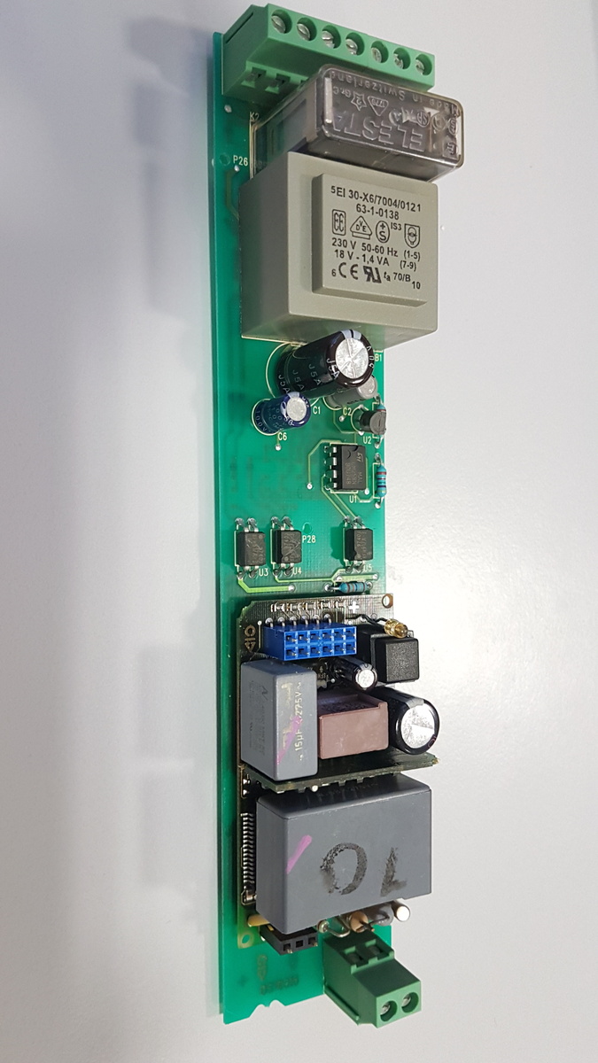

Pete K. schrieb: > Und was ist nun das Fehlerbild der Baugruppe? Bei der Baugruppe handelt es sich um einen Dimm-/Schaltaktor (KNX) welcher über das Stromnetz die Steuerbefehle erhält. Es ist wohl eine Art Powerline nur eben für KNX. Das Problem ist, dass es für diese Art Technik keine Komponenten mehr zum Austausch gibt weil das System (Powernet) nicht mehr gebaut wird. Nach und nach fallen mir nun Komponenten aus und ich versuche diese durch Austausch einzelner Teile zu retten. Die sind mittlerweile 20 Jahre etwa im Dauerbetrieb. Im Grunde versuche ich auf Verdacht hin einzelne Teile zu tauschen. Kondensatoren sind da aus meiner Sicht die ersten verdächtigen Kandidaten. In diesem Falle ist es so, dass das Relais immer wieder mal von alleine anzieht, mehrfach und schnell hintereinander. Als ob jemand den Lichtschalter ganz schnell an und aus schaltet. Ein anderes Mal gehen die Lampen von alleine an und werden auf niedrigster Dimmstufe gehalten bis sie nach etwa 3 Minuten wieder von alleine aus gehen. Ich habe mal ein Bild von der Baugruppe komplett mit eingestellt. Viele Grüße
Steckkontakte, Elkos, Optokoppler, die dickeren Rs kontrollieren.
Wenn du nicht einmal weißt was das für Bauteile sind, wie kommst du darauf, dass sie defekt sind?
Stefan ⛄ F. schrieb: > Wenn du nicht einmal weißt was das für Bauteile sind, wie kommst du > darauf, dass sie defekt sind? Er hat doch geschrieben, daß er die auf Verdacht tauschen will (was natürlich bei den genannten Teilen kompletter Blödsinn ist ...).
