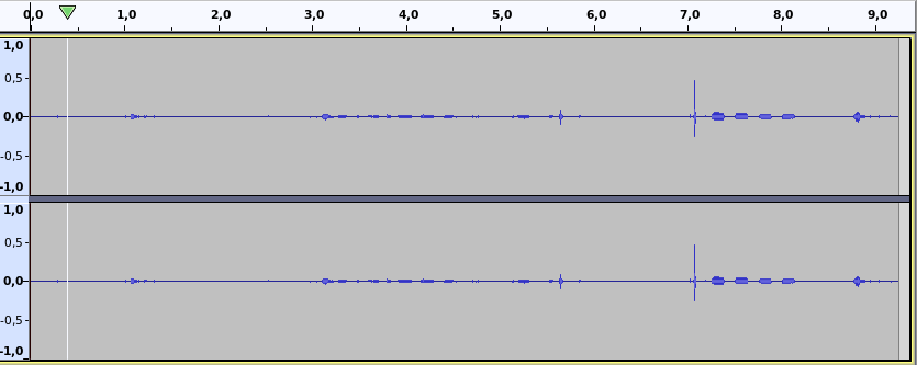

Hallo, mein neuer Lenovo ThinkCentre M920t/s/q/x, ThinkCentre M720t/s/q, QTM620, ThinkStation P330tiny System Firmware 1.0.0.69 fängt nach jedem Neustart nach etwa 2h - 2Tagen an 3 mal zu piepsen. Das Teil läuft ansonsten normal, läuft unauffällig hoch, keine Blue screens nur das Piepsen nervt. Wenn ich den Ton abstelle kann ich ganz normal weiterarbeiten, nur halt beim Video/youtupe hören ( Ton an) piepst es. Nach jedem Neustart ist das Piepsen erst einmal weg und kommt nach unregelmäßßigen Abständen wieder. Habt Ihr eine Idee, was das sein könnte, wo ich mal nachschauen könnte? Ach ja: Betriebssystem Windows Windows 10 Pro, Intel(R) Core(TM) i5-9400 CPU @ 2.90GHz 2.90 GHz

Hallo Zusammen, das Piepsen kommt nicht bei Starten sondern irgend wann danach, es ist nix schmutzig, ok, habe die Tastaurfreq. erhöht. Tastatur ist neu, PC wie geschrieben auch Anbei das piepsen durch den Kopfhörer, das letzte ist sehr deutlich. Hilft das?
Max M. schrieb: > das Piepsen kommt nicht bei Starten sondern irgend wann danach, Ist die Datei kaputt? Ich höre da fast nichts, nur verzerrte Geräusche und ein 4-Faches Klingeln wie von einer Triangel. "Ping-Ping-Ping-Ping-Ping". Habe ich so noch nie gehört. Thermische Alarme kenne ich eher als tieferen lang gezogenen Ton "Möööööööp" oder "Tuuuuuut", als primitiver digitaler Rechteck. Wie gesagt: Boote ein Ubuntu Linux vom USB Stick - zum Vergleich.
So klingt kein Beeper. Das kommt von der Soundkarte. Ergo muss es ein Programm auf den Rechner geben. Der Ton ist viel zu melodisch. Beeper pipen.
... Habe mein Handy an den Kopfhörer gehalten, da kommt natürlich noch das Umgebungsgeräuch von meinem Kollegen mit drauf. Und ja, da der Kopfhörer im Spiel ist, ist auch die Soundkarte beteiligt - stimmt. Aber wie gesagt - es setzt irgendwann nach dem reboot ein - also müsste dann irgend ein Programm gestartet werden. Ausser firefox, Office läuft auf diesem Arbeitsplatz Rechner nichts drauf. Die Idee kann ich mal vefolgen. Mit Linux mal booten und warten ob es auch da piepst könnte ich auch mal machen.

Update und Lösung! Heute morgen hatten wir Besuch von unseren Sanitäts/MSR/Heizungsfirmen. Dabei hat sich herausgestellt, das unsere Visualisierungssoftware PRIVA beim Anzeigen von Alarmen Aktustische Signale auslöst. Die kann man natürlich abstellen, wenn man weiss das die PRIVA dieses Piepsen auslöst. Man kommt sich blöd vor, wenn man im Bios, Systemsteuerung und mehr sucht und sowas simples der Auslöer ist. Zuamal bei meinem Kollegen dieser Alarm stumm war und bei mir ( neuer PC) das wohl aktiviert war. Danke allen für die Ideen und Mithilfe
