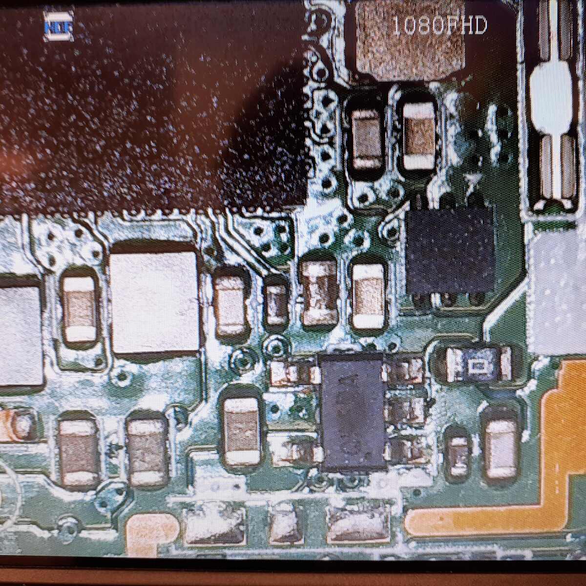

Moin, ich hab gerade einen meiner "Privatpatienten" auf dem Tisch. Ein Medion tablet bei dem der "Power IC QW5RA" durchgebrannt ist. Nun, bestellen (ali) könnte ich ihn, nur hätte ich gerne vorher das Datenblatt, vielleicht gibt's einen Ersatz aus Deutschland wenn ich weiß welche Spannungen das Ding erzeugen soll usw. Hat jemand ein Datenblatt oder kennt den IC?
Sieht nach AAT/Skyworks aus, aber selbst Alldatasheet kennt das marking nicht.
MaWin schrieb: > aber selbst Alldatasheet kennt das marking nicht. Ja, und wenn ich nach QW5RA google bekomme ich nur zwei Kaufangebote, aber beide ohne link zum Datenblatt.
>Skyworks https://www.rfmw.com/data/sky_productselectionguide.pdf die Schaltregler sind auf S. 106-107, TSOT23 gibt es nicht viele. Nur die ersten beiden Buchstaben sind der Typ, die restlichen 3 Chargennummer. Aber QW finde ich nicht.
Wieso Schaltregler, wo ist denn da die Spule. Aber von den 3 Linearreglern in SOT23-5 weiss die Homepage von Skyworks nichts.
Ich habe nur aus der Bezeichnung "Power" bei dem kleinen Gehäuse auf Schaltregler geschlossen. Ist es TSOT oder SOT?
Christoph db1uq K. schrieb: > Ist es TSOT oder SOT? Wie soll man die Dicke bei einem Bild von oben erahnen können.
Kilo S. schrieb: > Hat jemand ein Datenblatt oder kennt den IC? SY6280A https://datasheet.lcsc.com/lcsc/1808010233_Silergy-Corp-SY6280AAAC_C207620.pdf
