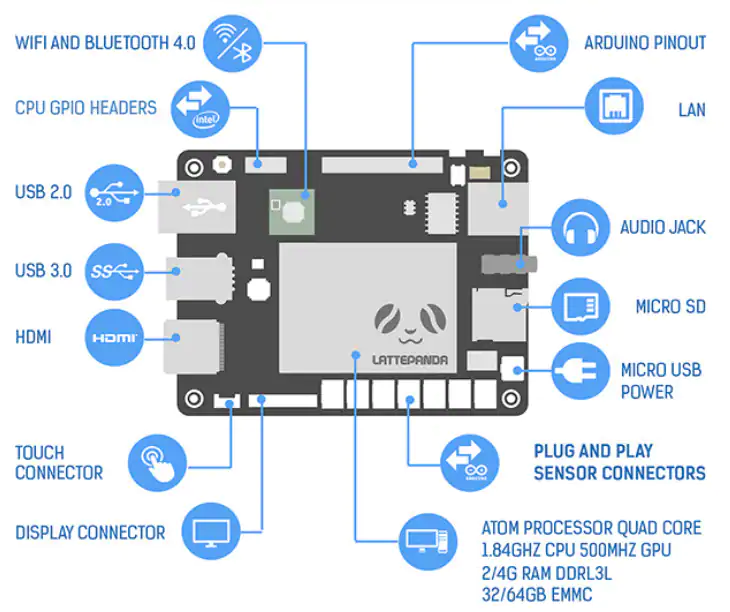

Hmm ich würde da mal auf Lattepanda setzen. Da hast du Windows plus ein Leonardo. I/O's sowohl vom Intelprozi wie auch vom Leonardo. Bilderquelle: DFROBOT/Mouser Vielleicht ist das deine Lösung?

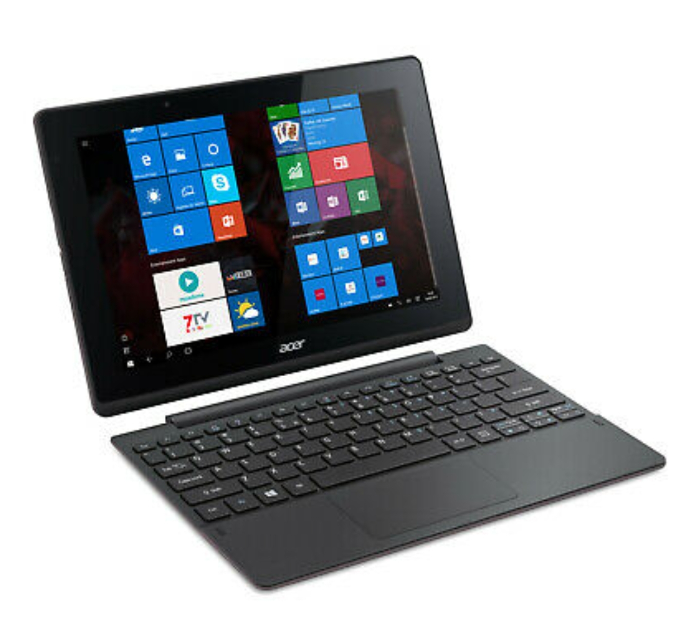

Christoph Z. schrieb: > Uwe S. schrieb: > >> Wenn du dich etwas von Windows lösen könntest, was spricht den gegen >> einen >> Raspberry Pi mit dem 7" Pi Display? >> Da hättest du sogar noch Touch, Netzwerk >> und fast unbegrenzt DIO mit geringen Schaltungsaufwand. > > Nichts :-) > Gibt es fertig in industrietauglicher Ausführung: > https://www.pi-shop.ch/reterminal-embedded-linux-with-rpi-cm4-and-5-inch-capacitive-multi-touch-screen > Und mit Windows: > https://docs.microsoft.com/en-us/answers/questions/492917/how-to-install-windows-10-iot-core-on-raspberry-pi.html Du weißt schon den Unterschied von Windows IoT Core und einem normalen Windows 10?! Richtig: Windows IoT Cote bietet nämlich keine. Patrick L. schrieb: > Hmm ich würde da mal auf Lattepanda setzen. Richtig, der Late Panda hat eine x86 CPU, somit kann jedes Windows installiert werde. Ich habe übrigens ein altes Acer Tablet mit Atom Prozessor und 1GB RAM und 10" Touchscreen als Terminal für meine Printerfarm und Repetier. Funktioniert seit 2 Jahren tadellos. Kostet 40€, kein Gebastel, und braucht kaum Strom. Edit: ist ein Acer Aspire Switch 10 😊
