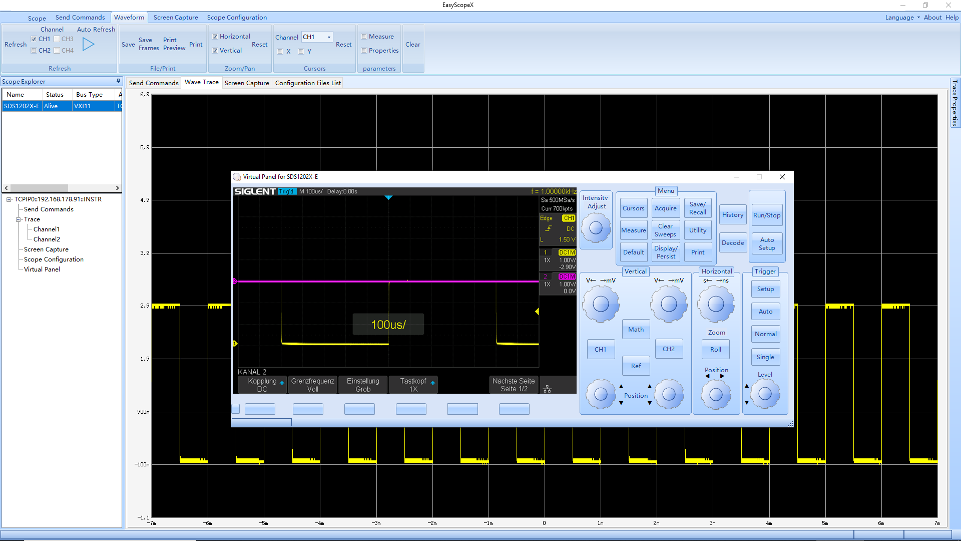

So, das Oszi (ein Siglent SDS1202X-E) ist jetzt im WLAN ! Ich habe noch einen ungenutzt herumliegenden TP-Link TL-MR3020 gefunden. Nach Anpassung der IP´s von Oszi (192.168.178.91) und dem TL-MR3020 (IP 192.168.178.9) an den Adressraum der FritzBox (192.168.178.x) und der Konfiguration des TL-MR3020s als Access-Point mit Bridge-Funktion zur FritzBox kann jetzt von allen Rechnern im Netzwerk mit der EasyScope-Software auf das Oszi zugegriffen werden. Zusätzlich zur EasyScope-Software ist allerdings noch die Installation der ni-visa Software mit läppischen 1,2 GB erforderlich. Macht soweit einen guten Eindruck, und der TL-MR3020 kann zur Energieversorgung tatsächlich an den USB-Ansachluss des Oszis angesteckt werden, also eine sehr elegante kabelreduzierte Lösung.
Man braucht nur einen Steckdosen-Repeater, der den Client-Modus kann. So 15 EUR Tisch-Router können das meist auch.
michael_ schrieb: > Man braucht nur einen Steckdosen-Repeater, der den Client-Modus kann. > So 15 EUR Tisch-Router können das meist auch. Der TL-MR3020 kostet bei ebay 10 Euro zzgl. 4,99 Euro Versand. Einen Repeeater-Modus hat er auch, den habe ich aber gar nicht mehr getestet, nachdem es sofort mit dem Bridge Modus geklappt hat. Und er lässt sich wie beschrieben direkt aus dem USB-Port des Oszis versorgen. Das können 15 Euro Tisch-Router vielleicht manchmal auch aber man weiss es manchmal auch nicht so genau.

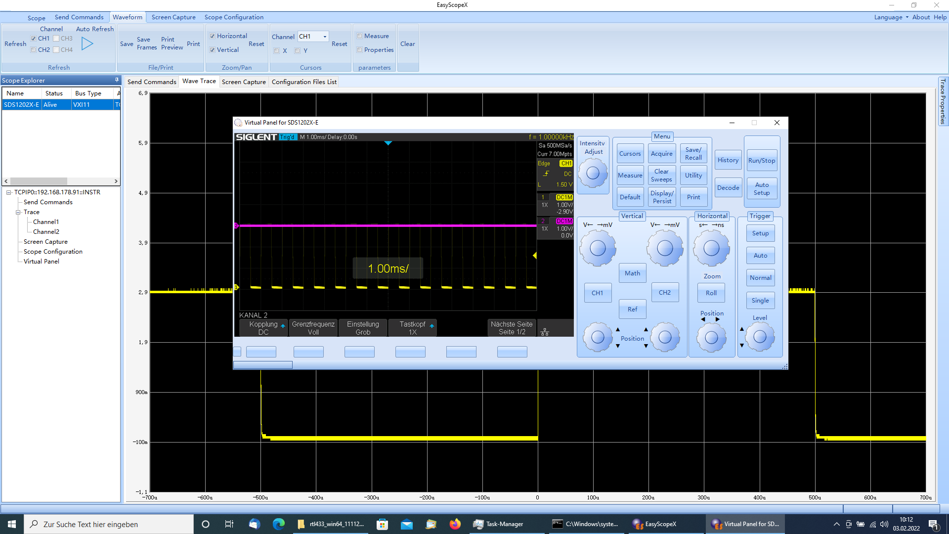

Noch ein positiver Befund : Man kann aus dem Netzwerk über WLAN von mehreren Rechnern aus gleichzeitig auf das Oszilloskop zugreifen und mit der EasyScope-Software auf jedem Rechner auch individuelle Einstellungen vornehmen, z.B. zur Zeitskala auf der X-Achse :
