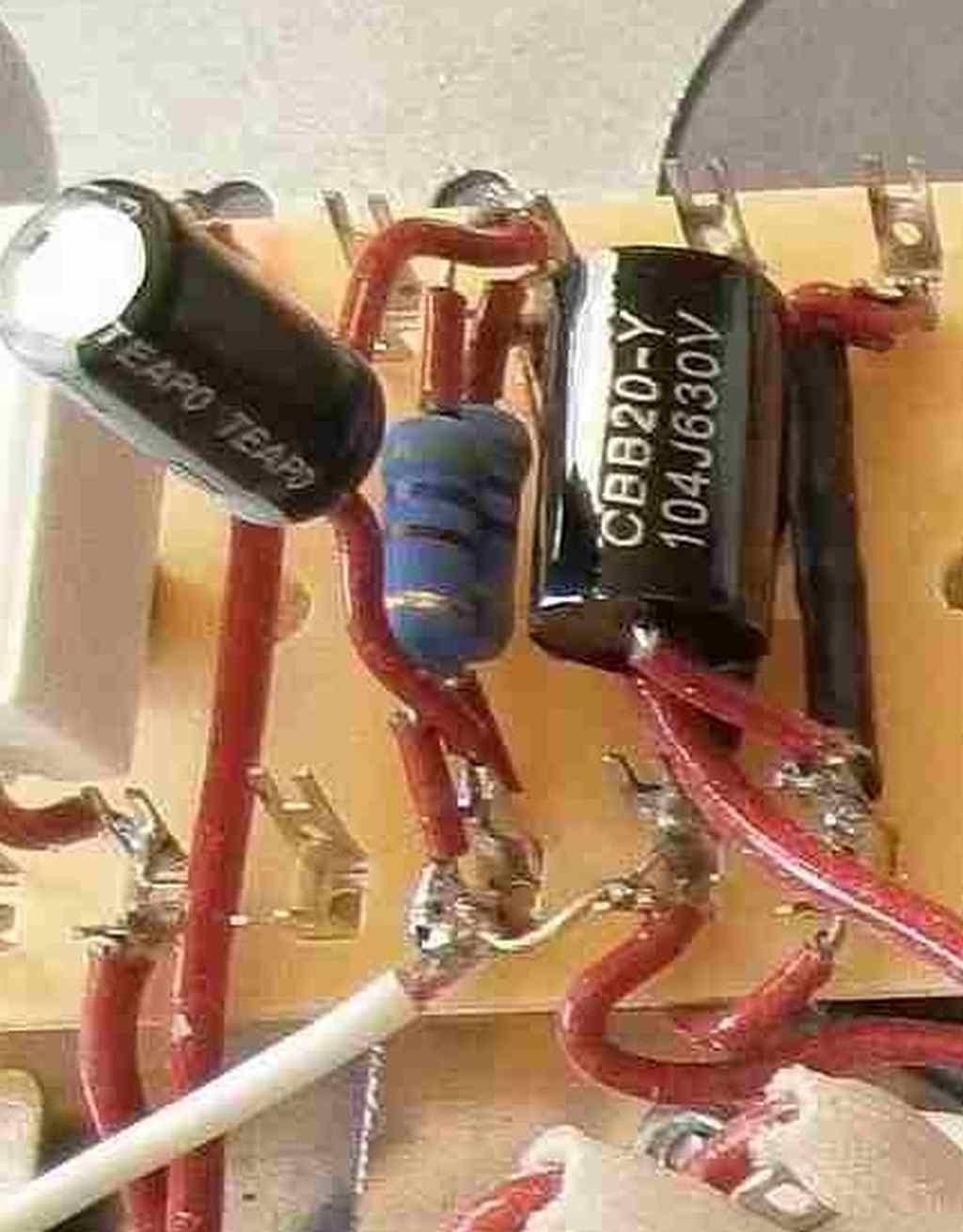

Wolfgang S. schrieb: > Frage: > Ich habe zwei Folienkondensatren und einen 2 Watt Widerstand ausgemacht, > wenn ich da mit meinem Holzstift draufklopfe erzeugen die Geräusche die > elektrisch verstärkt werden. https://www.youtube.com/watch?v=yZmyL5cWi3s Die blauen Kondensatoren sehen mir aber sehr nach KerKos aus, und zeigen typische Mikrophonie. Ich bin nicht ganz sicher, aber die dürften im Signalweg sitzen. Also dürften die problemlos durch Folienkondensatoren ersetzt werden können. Die Mikrophonie am Widerstand könnte auch mit dem Gainpoti zusammenhängen. Die mechanischen Schwingungen durchs Klopfen könnten dort für Mikrophonie sorgen - am Gain ist das Signal sehr hochohmig, also empfindlich. Hast du das Poti mal abgeglopft?
Hallo, da hast Du Recht, die blauen sind Kerkos und im Signalweg. Der Widerstand ist sicher Mikrofonisch, das Poti ist es nicht. Das merkt man wenn ich daran kratze. Das Poty ist still beim Kratzen. Gerade bin ich dabei mir passende Bestände mit MKS 400V Typen zusammenzustellen. Danke fürs Mitdenken :)
Wolfgang S. schrieb: > Kann ich die Folienkondensatoren gegen MLCC Keramikkondensatoren (0805) > austauschen? Ja, wenn es COG/NPO Kondensatoren sind.
Wolfgang S. schrieb: > Gerade bin ich dabei mir passende Bestände mit MKS 400V Typen > zusammenzustellen. > > Danke fürs Mitdenken :) Denk auch mit dran, dass DC Offset und Singnal AC sich zu höheren Momentanwerten addieren können. Wir reden bei Kondensatoren nicht von Scheitelwert-Spannungen. Also, ich nehm für meinen Röhrenamp mindestens 2 kV oder 630 V Kondensatoren. Siehe Bild. { OT: BTW. sogar der Ratiodetektor Elko im alten Radio sollte 100V abkönnen.} /OT ciao gustav

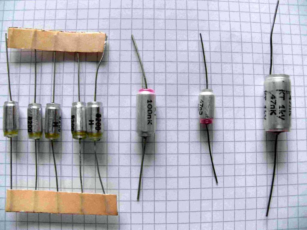

Murmeltier schrieb: > Matthias S. schrieb: >> Styroflex ist leider völlig ausser Mode gekommen. > > Zum Glück lassen Sie sich durch Polystyrol-typen ersetzen. Erklär mir mal den Unterschied zwischen Styroflex (Markenname) und Polystyrol-Typen.

Heiner schrieb: > Murmeltier schrieb: >> Matthias S. schrieb: >>> Styroflex ist leider völlig ausser Mode gekommen. >> >> Zum Glück lassen Sie sich durch Polystyrol-typen ersetzen. > > Erklär mir mal den Unterschied zwischen Styroflex (Markenname) und > Polystyrol-Typen. Styroflex ist ein Copolymerisat, kein reines Polystyrol.

H. H. schrieb: > Styroflex ist ein Copolymerisat, kein reines Polystyrol. Hi, kenn die nur in der Bauform. Aufpassen beim Löten(!) ciao gustav
