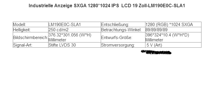

Hallo zusammen. Ich habe mir einen Monitor aus 4 einzelnen Displays gebastelt. (Diese hier: https://www.ebay.de/itm/174441255348). Es sind 19" Displays, wo hinten bereits der Controler schon drauf ist. Und eine kleine Platine, wo der Strom dran kommt. Ich habe die Stromversorgung über ein 230V => 12V 10A Netzteil (https://www.amazon.de/gp/product/B08GLMHR3M) realisiert. Vom Netzteil geht jeweils eine + und eine - Leitung zu den Displays. Zum PC angeschlossen über 2 Displayport splitter. Nun fallen die Displays aber aus. Ich dachte erst das die Splitter eine Macke haben und nicht funktionieren, weil die Displays schwarz bleiben. Aber selbst wenn ich die HDMI Kabel abziehe und nur Strom drauf gebe, bleiben sie jetzt schwarz. Heute morgen gingen noch 2. Jetzt nur noch einer. :-( Ich habe leider kaum Equipment zum testen da. Gerade mal ein Multimeter. Strom kommt an allen Displays an. Daran liegt es nicht. Ich habe mir vor kurzem einen Laptop mit 3 Bildschirmen gebaut und das genauso verkabelt und es läuft super. Kann ich testen ob die Displays wirklich hin sind oder man sie noch mal zum laufen kriegt? Neue wären jetzt nicht so teuer und ich würde mir noch mal 3 bestellen... nur wäre es doof wenn die dann auch gleich wieder kaputt gehen. Wie kann ich das verhindern?
Das von dir verlinkte Display steht aber 5V nicht 12V? Ist vielleicht dass das Problem?

Nein, das Kontroller Board braucht 12V. Ich hatte auch die Hoffnung das es mit 5V läuft, aber es braucht 12V. Was genau 5V braucht, weiß ich nicht. Evtl das Display selbst oder die Hintergrundbeleuchtung. Ein einzelnes Display betreibe ich auch schon seid gut 2 Monaten ohne Probleme. Nur jetzt im Verbund fallen sie aus.

Auf dem Displaykontroller Board sehe ich 2 DC/DC Wandler und ein Linearregler,(Ganz links oben in der Ecke), wobei der Rechte DC/DC scheinbar nicht verwendet wird und der Linke wohl für das Backlight ist. Da stellt sich die Frage wirklich wie du darauf kommst das es 12V Braucht, Steht das irgend wo in den Unterlagen, den im Link steht deutlich 5V

Gordon M. schrieb: > Nein, das Kontroller Board braucht 12V. Eine große Suchmaschine fördert sogar ein etwas ausführlicheres Datenblatt zu "LM190E0C" zu Tage. Auch dort kein Hinweis auf 12Volt Versorgung. Merkwürdig...
soso schrieb: > Gordon M. schrieb: >> Nein, das Kontroller Board braucht 12V. > > Eine große Suchmaschine fördert sogar ein etwas ausführlicheres > Datenblatt zu "LM190E0C" zu Tage. Auch dort kein Hinweis auf 12Volt > Versorgung. Merkwürdig... Was ist daran merkwürdig. Das Datenblatt liefert halt die Versorgungsspannung vom Panel (5V). Das sagt aber nix aus über das Controller Board (die aufgesetzte Platine), das dem Panel eben diese 5V zur Verfügung stellt. Diese Controller Boards gibt's durchaus mit verschiedenen Betriebsspannungen bzw. Betriebsspannungsbereichen. 12V sind da nicht unüblich.
M.M.M schrieb: > Das sagt aber nix aus über das > Controller Board (die aufgesetzte Platine), das dem Panel eben diese 5V > zur Verfügung stellt. daher wäre es ja vom Ursprungsposter nützlich, genau da mal bei Media-Nel nachzufragen, mit was deren Platine befeuert wird, und welche ja schlussendlich das Controllerboard versorgt.

So, die Dinge sind geklärt. Es ist so wie vermutet. Habe das falsche China-Netzteil gekauft. Wahrscheinlich hat es irgendwelchen Mist gemacht und die Displays gebraten. Habe noch mal 4 bestellt und den Verkäufer noch mal befragt. Er meint das die Original mal mit Meanwell Netzteilen betrieben wurden. Er hat die Netzteile natürlich auch ganz zufällig da. (Warum man das nicht gleich sagen kann...) Mit dem Meanwell Netzteil laufen Sie jetzt und bleiben auch an :-)Dafür fiept das Netzteil ziemlich hörbar... irgendwas ist ja immer. Zum Thema 5V / 12V... ja, das Display braucht 5V. Die Steuerplatine möchte aber 12V. Daher waren die 12V richtig!!! Vielen Dank an alle die sich einen Kopf gemacht und Zeit hier investiert haben.
