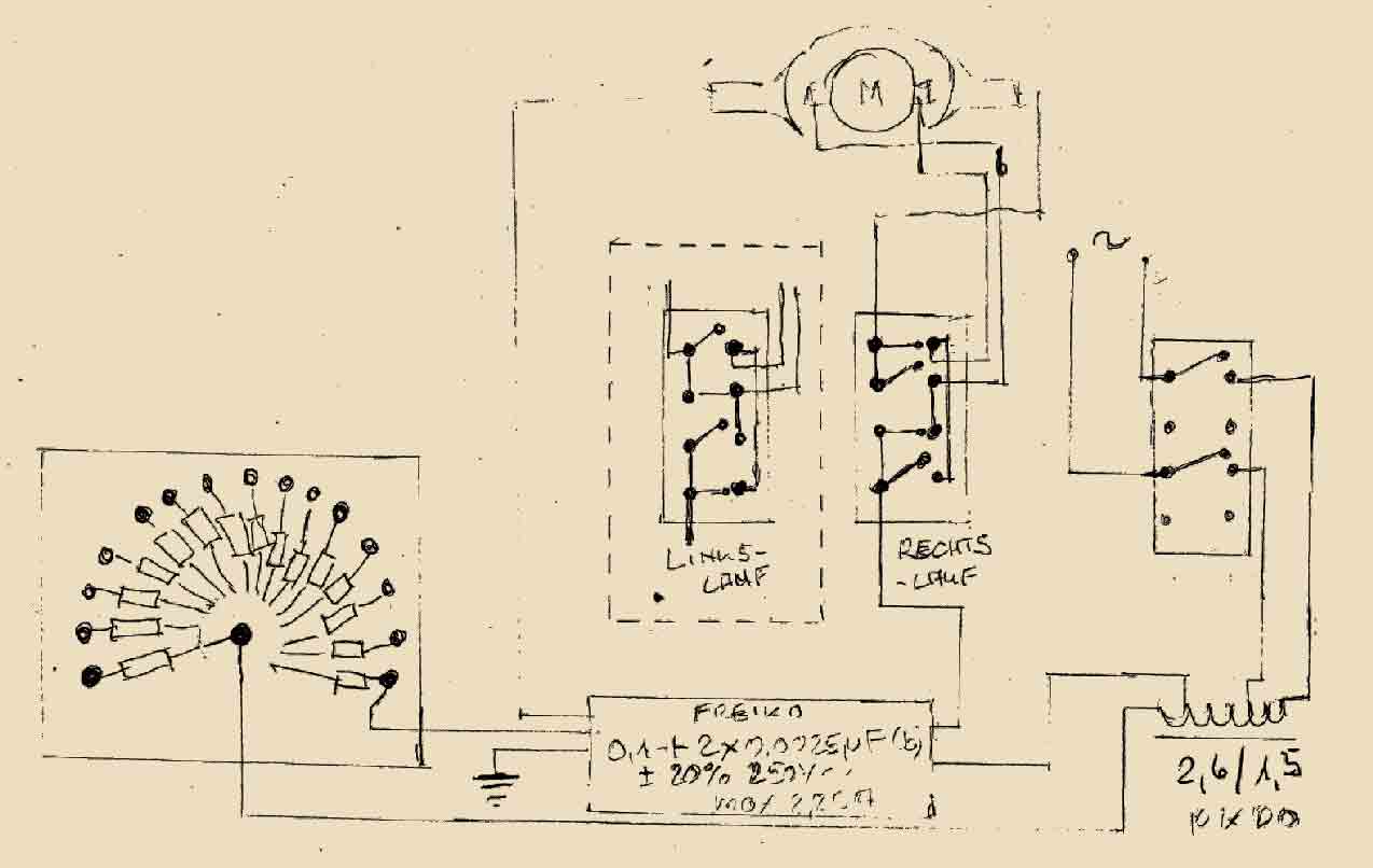

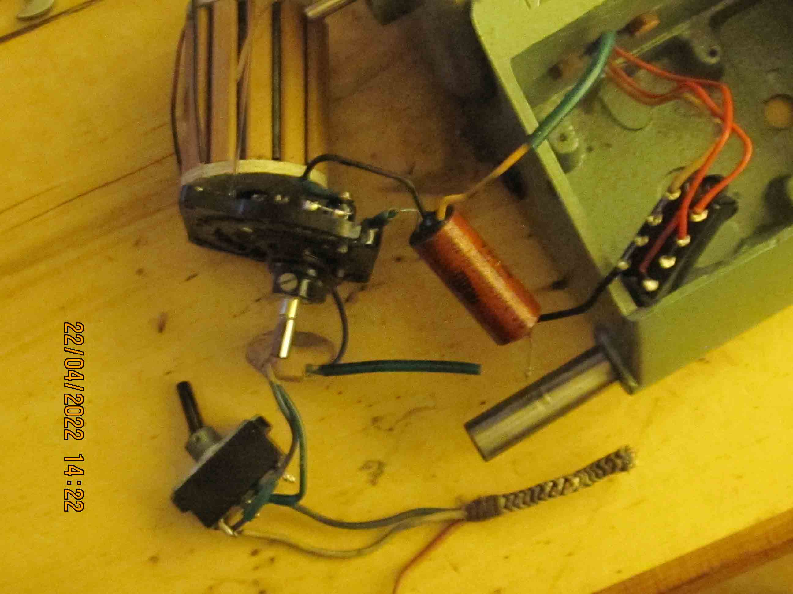

Hallo, wer kann mir Auskunft über Funktion und elektronischen Ersatz für zwei alte Bauteile in dieser Schaltung geben. Es handelt sich um eine Spule ? mit vier Anschlüssen und eine Art Doppelkondensator ? mit fünf Anschlüssen (einer davon geht gegen das Gehäuse ???? ).Sie sind in um einen Motor des VEB Dentaltechnik Potsdam verbaut, der eine Uhrmacher Andrä & Zwingenberger antreibt. Ich würde gerne eine elektronische Drehzahlregelung aufbauen und dabei die beiden alten Teile ersetzen. Gruß und Danke im Voraus
Wenn du einen Dimmer einbaust musst du den Entstörkondensator auf die neue Schaltung anpassen. Die Spule mal ausgebaut ausmessen. Passt für mich nicht zum Schaltbild.

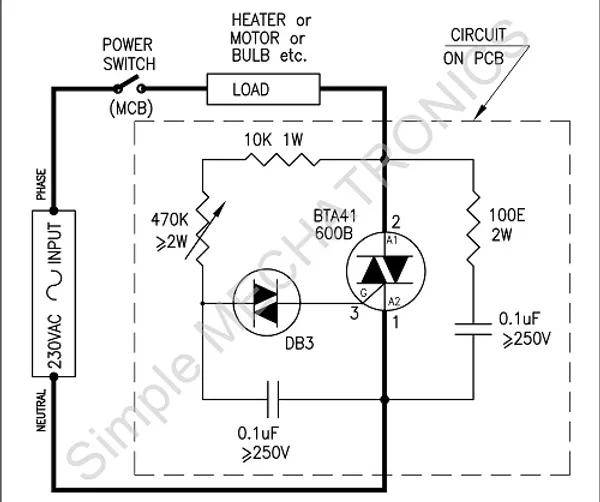

Michael H. schrieb: > Es handelt sich um eine Spule ? mit vier > Anschlüssen und eine Art Doppelkondensator Beide dienen der Funkentstörung. Drin lassen oder gegen moderne wertgleiche ersetzen. Fehlen sie, stört er halt Langwelle und Mittelwelle mehr, funktionieren wird er aber direkt angeschlossen weiterhin. Den Motor kannst du versuchshalber an einen Phasenanschnittdimmer anschliessen. https://www.ebay.de/itm/234422189328 Es wird ein Reihenschlussmotor sein.

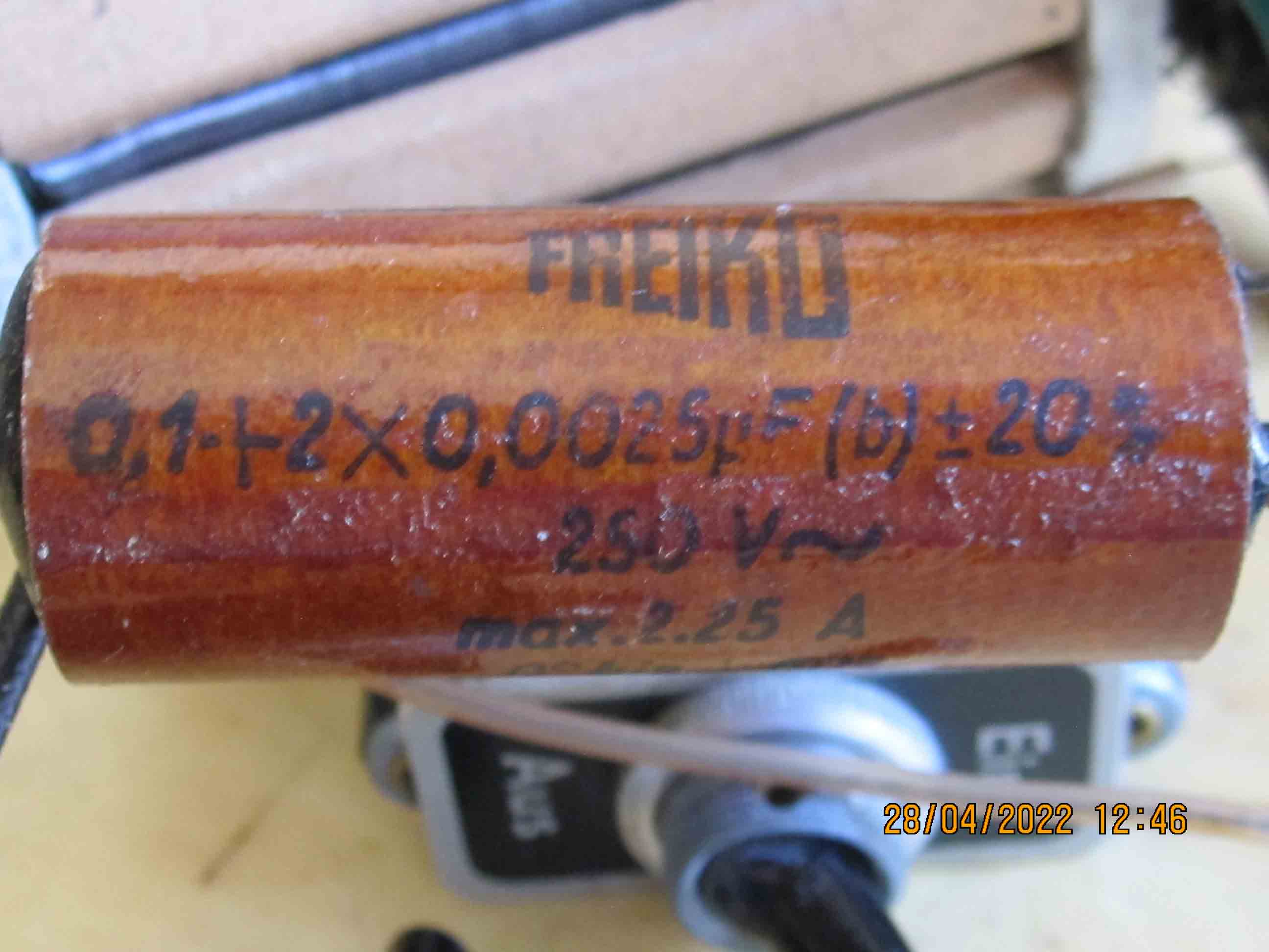

Wenn mich nicht alles täuscht ist das zweite Bild ein XY-Entstörkondensator (also 0,1µF X-Kondensator zwischen L und N + 2 x 0,0025µF zwischen L und PE und zwischen N und PE). Das dritte Bild ist eventuell ein Spartrafo? Es müsste die Spule rechts unten sein.

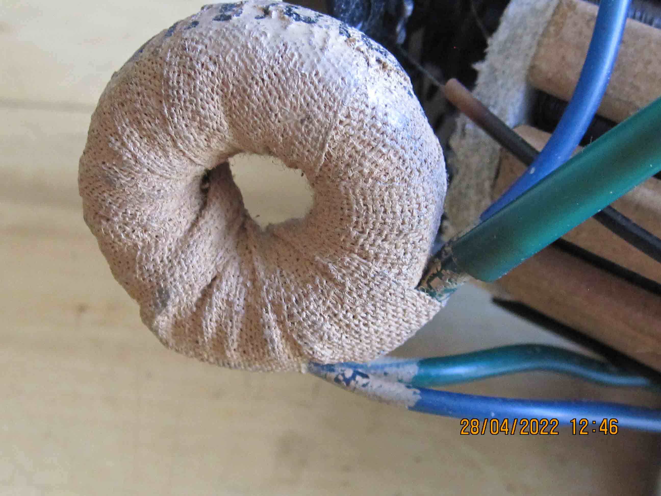

Timo N. schrieb: > Das dritte Bild ist eventuell ein Spartrafo? Es müsste die Spule rechts > unten sein. Sicherlich eine Gleichtaktdrossel.

karadur schrieb: > Wenn du einen Dimmer einbaust musst du den Entstörkondensator auf die > neue Schaltung anpassen. > > Die Spule mal ausgebaut ausmessen. Passt für mich nicht zum Schaltbild. Die Spule passt nicht zum Schaltbild ? Ich habe eine Spule mit Abgriff gewählt. Sie hat zwei Ein- und zwei Ausgänge. Esb sind zwei induktionswerte aufgedruckt, 2,6 und 1,5 die Einheit kann ich nicht lesen. Die beiden Eingänge der Spule werden über den Schalter mit Phase und Nullleiter verbnden. Ein Ausgang geht direkt an den Schiebewiderstand. ( das ist der große Keramikklotz auf dem Foto ). Der ander geht an den Entstörkondensator.
MaWin schrieb: > Den Motor kannst du versuchshalber an einen Phasenanschnittdimmer > anschliessen. > https://www.ebay.de/itm/234422189328 > Es wird ein Reihenschlussmotor sein. Ich habe mich für diese Schaltung entschieden
Timo N. schrieb: > Wenn mich nicht alles täuscht ist das zweite Bild ein > XY-Entstörkondensator (also 0,1µF X-Kondensator zwischen L und N + 2 x > 0,0025µF zwischen L und PE und zwischen N und PE). > > Das dritte Bild ist eventuell ein Spartrafo? Es müsste die Spule rechts > unten sein. Ja die Spule ist rechts unten, ich habe versucht einen Schaltplan zu zeichnen. Welche Funktion hat diese Spule in der Schaltung, kann ich die wegllassen ?

H. H. schrieb: > Timo N. schrieb: >> Das dritte Bild ist eventuell ein Spartrafo? Es müsste die Spule rechts >> unten sein. > > Sicherlich eine Gleichtaktdrossel. und wozu ist die in der Schaltung, kann ich sie weglassen ?
Die Spule ist wahrscheinlich eine Entstördrossel. Für einen Spartrafo ist die zu klein. Deshalb messen.
Timo N. schrieb: > Ich habe mal so ein Laborzentrifuge von Hettich vor mir. Da war > auch ein > Universalmotor drin und eben noch ein fettes Leistungspoti. > Das soll auf dem Schaltplan vermutlich dieser Widerstandsfächer > symobolisieren. Ja das ist der Keramkklotz auf dem ersten Bild . ein Schleifer der 15 Einzelkontakte bedient, die jeweils einen Widerstand verschiedener Größe zuschalten

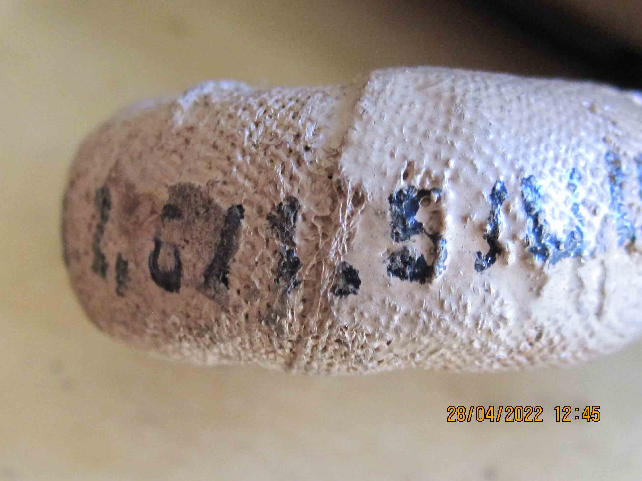

karadur schrieb: > Die Spule ist wahrscheinlich eine Entstördrossel. Für einen > Spartrafo > ist die zu klein. Deshalb messen. Ich dachte der Entstörkondensator übernimmt den Job. karadur schrieb: > Die Spule ist wahrscheinlich eine Entstördrossel. Für einen > Spartrafo > ist die zu klein. Deshalb messen. Die Aufschrift sagt 2,6 / 1,5 Einheit leider unleserlich, wozu baut man zwei unterschiedliche Induktionen ein ?
Timo N. schrieb: > H. H. schrieb: >> Sicherlich eine Gleichtaktdrossel. > > Denke ich mittlerweile auch. Mich verwirrt das Schaltsymbol im > Schaltplan. Es sieht so aus als ginge L (oder N) an den Endabgriff der > Spule und N (oder L) an einen von zwei Mittelabgriffe. Also eine Strombegrenzung ? Stört euch nicht an den Symbol ich habe eine Spule mit vier Anschlüssen vorgefunden und dafür das Symbol mit dem Abgriff gewählt.Sind da zwei Spulen übereinander gewickelt eine mit 2,6 und eine mit 1,5 Henry ,microHenry, nanoHenry ?

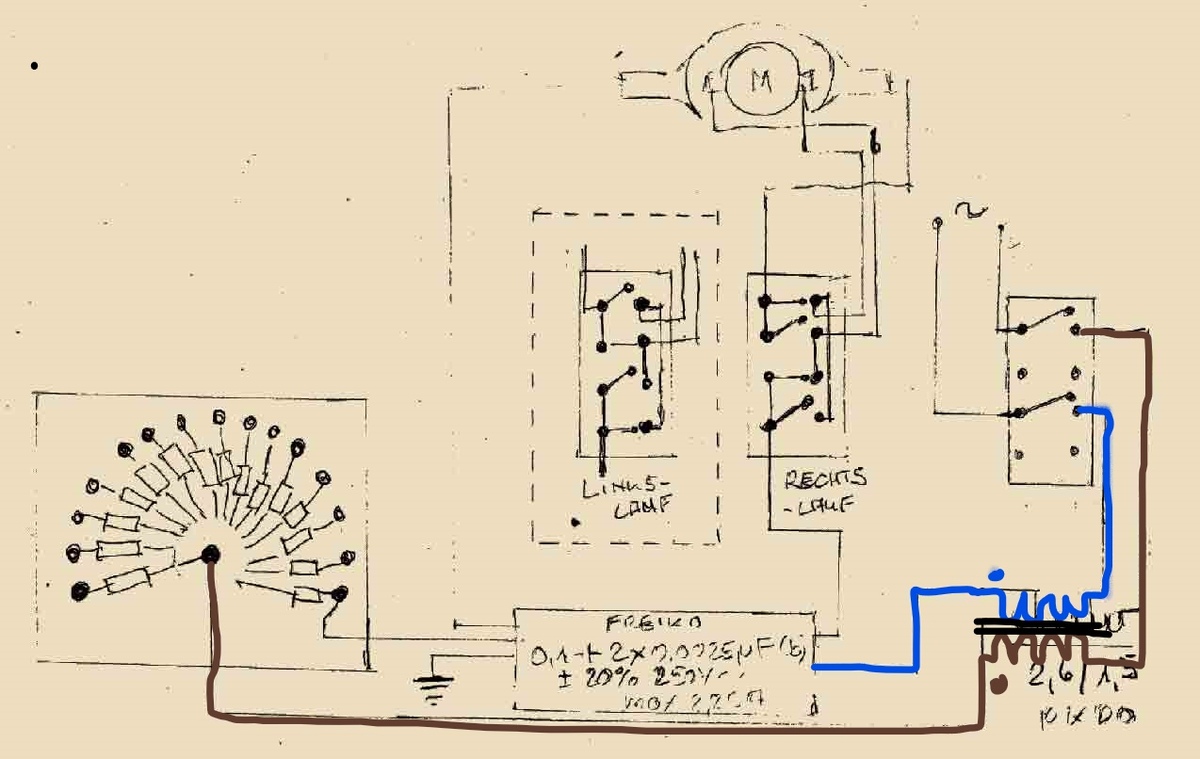

Michael H. schrieb: > Ja die Spule ist rechts unten, ich habe versucht einen Schaltplan zu > zeichnen. > Welche Funktion hat diese Spule in der Schaltung, kann ich die > wegllassen ? Ach der Scchaltplan ist von dir. Dachte das sieht so aus wie vergilbtes Papier und wäre dabei gewesen. Mess mal die Spule durch. Da wo L und N vom Netzstecker hingehen. Die beiden können nicht auf der gleichen Spule sein, denn sie werden elektrisch nicht verbunden sein. Das sind zwei einzelne Spulen, die um einen Kern gewickelt sind. Eben Gleichtaktdrosseln. Jede hat einen Eingang und einen Ausgang und unterdrücken Störungen vom Motor ins Netz. Hab dir mal das Symbol für eine Gleichtaktdrossel in den Schaltplan gemalt
Michael H. schrieb: > Also eine Strombegrenzung ? Nein. Es dient der Unterdrückung von Gleichtaktstörungen. Also Störungen (Ströme), die auf L und N in die gleich Richtung fließen. Natürlich muss der Stromkreis auch für diese Ströme geschlossen sein und so müssen sie über die Erde wieder zurückfließen. Google das mal. Kann das nicht erklären.
