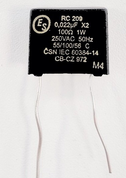

Hallo, ich benötige Hilfe bei ersatzteil Suche. Ich habe folgendes Bauteil wie im Bild gezeigt. Ich benötoge allerdings ersatz. Es ist zwar ein Entstörkondensator mit Widerstand. Finde aber nichts was die gleichen Maße oder Werte hat. Evtl. kennt jemand diese Teile ? Wäre nett :)
Dein Foto zeigt ein offenbar schwarzes, rechteckiges Teil. Mehr nicht.
Das ist eine Reihenschaltung aus einem 22nF X2 Funkentstörkondensator und einem 100 Ohm 1W Widerstand. Schwer zu bekommen (vielleicht passt https://www.distrelec.de/de/passive-bauelemente/kondensatoren/entstoerkondensatoren/rc-kombinationen/c/cat-DNAV_PL_03020506?q=*&filter_Buyable=1&filter_Category4=RC-+%26+C-Kombinationen&filter_Category3=Entst%C3%B6rkondensatoren&filter_Kapazit%C3%A4t%7E%7EnF=22 ) bau ihn doch einfach aus den 2 Bauteilen selbst zusammen (und dann mit Schumpfschlsch verbinden und isolieren).
MaWin schrieb: > Das ist eine Reihenschaltung aus einem 22nF X2 Funkentstörkondensator > und einem 100 Ohm 1W Widerstand. Schwer zu bekommen (vielleicht passt > https://www.distrelec.de/de/passive-bauelemente/kondensatoren/entstoerkondensatoren/rc-kombinationen/c/cat-DNAV_PL_03020506?q=*&filter_Buyable=1&filter_Category4=RC-+%26+C-Kombinationen&filter_Category3=Entst%C3%B6rkondensatoren&filter_Kapazit%C3%A4t%7E%7EnF=22 > ) bau ihn doch einfach aus den 2 Bauteilen selbst zusammen (und dann mit > Schumpfschlsch verbinden und isolieren). Vielen Dank :) Das hilft mir weiter
Mark S. schrieb: > Dein Foto zeigt ein offenbar schwarzes, rechteckiges Teil. Mehr nicht. Ganz schöner Rebell bist du :*

Kuba schrieb: > Es ist zwar ein Entstörkondensator mit Widerstand. Finde aber > nichts was die gleichen Maße oder Werte hat. Das sind handelsübliche Bauteile, die von vielen Firmen gleichwertig hergestellt werden. Zum Beispiel auch von Kemet. Ein äquivalentes RC-Filter von KEMET wäre z. B. der Typ: P409CP224M250(1)H101 Datenblatt hängt als pdf an.
MaWin schrieb: > bau ihn doch einfach aus den 2 Bauteilen selbst zusammen (und dann mit > Schumpfschlsch verbinden und isolieren). Den Pfusch würde ich besser lassen. Diese RC-Snubber zählen als sicherheitsrelevante Enstör-/Sicherheitsbauelemente und müssen ein Zertifikat und Zulassung nach EN/IEC 60384-14 ("Festkondensatoren zur Unterdrückung elektromagnetischer Störungen, geeignet für Netzbetrieb") haben.
Hier: https://www.ebay.de/itm/184238370929?hash=item2ae5767071:g:rE0AAOSwTYFeh3Uk&amdata=enc%3AAQAHAAAA4IaQAlb46j5Oko8FUmdG%2FW8nPwjUSHOZ7HHUPq2lkTGgVj6wOuNc655emjrwt5MD0Chpxy9FqiTkLWKnuygUMp2izhUB0CLb2jUaQCgFiUj4qlu8amnZySTOa48GHot4ZLy7GyBTPVihkyQSnOFlCCdIoF5j4nCliSinNunKLDhIX8LAHZIcj5n%2BLccj%2BPs%2FaDF%2FULlM466lfsvV6vOgzrHH7F0lIOdvOk2%2Fl3hlBw8rNB8MRnoSypuV7FwkITSYqD6zoPAoGDb50%2FIktMTe1gVSljOWlySN6Qdp%2B4SWo5sw%7Ctkp%3ABFBM-rGfyKlg X1 sollte auch gehen. Wenn du deinen zerlegst, der Widerstand ist bestimmt noch gut.
BC107 schrieb im Beitrag #7092954: > Den Pfusch würde ich besser lassen Du vielleicht. An Subbern aus 2 Bauteilen bestehen keine Bedenken, es ist der normale Aufbau. Fliegend verdrahtet muss man halt für mechanische Stabilität sorgen. Manche können das hinkonstruieren, Schrumpfschlauch, du nicht.
MaWin schrieb: > Fliegend verdrahtet muss man halt für mechanische Stabilität sorgen. > Manche können das hinkonstruieren, Schrumpfschlauch, du nicht. Du begreifst es nicht. Bei unsachgemäßem Pfusch ist bei einem Schaden (Brand, Sach- Personenschaden) automatisch der Pfuscher in der Haftung. Und wenn ein Gerät oder die Bude abraucht wird die Versicherung zuallererst Gründe suchen, um Leistung zu verweigern und den Verursacher in Regress nehmen. Es lohnt also nicht, zu murksen, zumal man EN/IEC 60384-14 zertifizierte Bauteile im Handel problemlos erwerben kann.

BC107 schrieb im Beitrag #7093016: > Du begreifst es nicht Du erst recht nicht. Halt ein typisch deutscher Bedenkenträger. Guck auf den Kondensator, er trägt alle Prüfzeichen. Der Widerstand muss nicht mal ein Sucherungs/heitswiderstand sein. 99% aller Snubber bestehen aus getrennten Bauteilen. Ach, wohl 99.9. Natürlich alle unzulässig nach deiner Aussage.
Bei TME 612 Stck lagernd. https://www.tme.eu/de/details/pmr210mb5220m100r3/entstorungsfilter-tht/kemet/pmr210mb5220m100r30/
Kuba schrieb: > was die gleichen Maße... Rastermaß: 15,2mm ? Kannst Du zur Redundanz nochmal die Abstände der Anschlussdrähte hier durchgeben? Und die anderen Abmessungen. Passen etwas größere (von den Abmessungen, nicht Kapazität) auch rein? ciao gustav

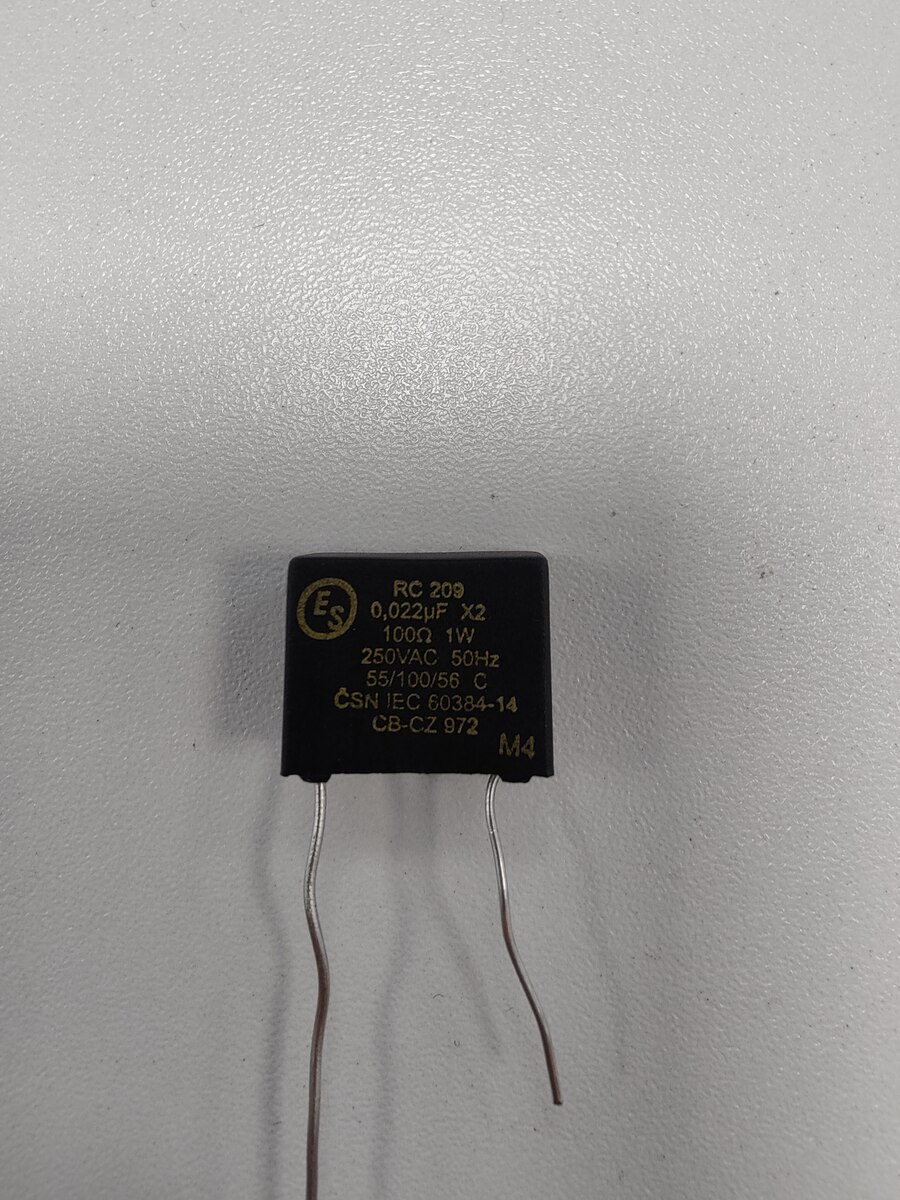

Mark S. schrieb: > Dein Foto zeigt ein offenbar schwarzes, rechteckiges Teil. Mehr nicht. Besser, oder...?
BC107 schrieb im Beitrag #7092954: > Den Pfusch würde ich besser lassen. Diese RC-Snubber zählen als > sicherheitsrelevante Enstör-/Sicherheitsbauelemente und müssen ein > Zertifikat und Zulassung nach EN/IEC 60384-14 [...] > haben. BC107 schrieb im Beitrag #7092943: > Ein äquivalentes RC-Filter von KEMET wäre > z. B. der Typ: P409CP224M250(1)H101 Dann pfusche du nicht rum, indem du den falschen Typ angibst. Jeder Einäugige sieht, dass das gesuchte Snubber einen Kondensator mit 22nF hat und nicht 220nF. Sonst bist du dran, denn: BC107 schrieb im Beitrag #7093016: > Bei unsachgemäßem Pfusch ist bei einem Schaden (Brand, Sach- > Personenschaden) automatisch der Pfuscher in der Haftung.

Martin L. schrieb: > Jeder > Einäugige sieht, dass das gesuchte Snubber einen Kondensator mit 22nF > hat und nicht 220nF. Gut, dass es dich gibt, Zweiäugiger.
Michael W. schrieb: > Mark S. schrieb: >> Dein Foto zeigt ein offenbar schwarzes, rechteckiges Teil. Mehr nicht. > > Besser, oder...? Wozu? Der solle doch mal die Tomaten von den Augen nehmen ... Das Originalfoto ist perfekt dekodierbar.
Bearbeitet durch User
< Das Originalfoto ist perfekt dekodierbar. Stimmt. X2 22nF+100Ohm
BC107 schrieb im Beitrag #7093484: > Gut, dass es dich gibt, Zweiäugiger. Das will ich meinen. Blinden helfe ich gerne über die Straße.
