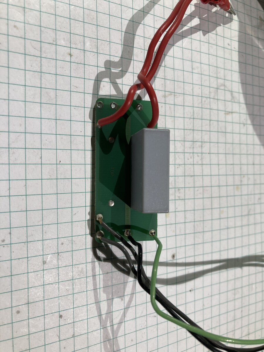

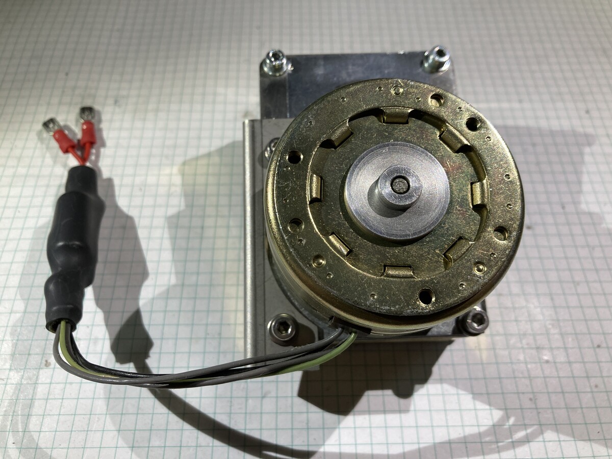

Hier ein Bild vom Motor. Typencode ist aufgeprägt: 6442R-375 220V~ 50Hz c=0,33/0,25uF Läuft mit 375U/min und das Getriebe untersetzt auf 1,5U/min. Es ist nicht das Relais/Schütz dass das Klacken verursacht, sonder der Motor, der in einer Halterung zwar gegen einen Gummipuffer gelagert ist, aber das ruckartige Anfahren löst im Getriebe/Pelletschneckenspiel ein Geräusch aus. Wenn ich den Motor durchlaufen lasse, dann ist er absolut ruhig bzw. viel ruhiger als das Geräusch der Verbrennung.
Mark S. schrieb: > 6442R-375 220V~ 50Hz c=0,33/0,25uF > Läuft mit 375U/min und das Getriebe untersetzt auf 1,5U/min. Auch noch ein Kondensatormotor... Miss doch sicherheitshalber mal den Gleichstromwiderstand der Wicklungen.
Der Motor hat 4 Anschlüsse, an denen ich 2x 2,4kOhm messe. (grün-grau und lila-grau) (ohne Anschluss an den Kondensator, ich habe 3 gleiche Antriebe, da Verschleißteil und aus zwei defekten einen funktionsfähigen zusammen gebaut, da bleibt ein Motor ohne Kond übrig, der ist das gleiche Modell hat aber unterschiedliche Farben 2xgrau statt 2x schwarz, falls dies in den beiden Bildern verwirren sollte. Alle Motoren sind jedoch funktionsfähig)
Also ein symmetrischer Kondensatormotor. Das Problem ist, dass der bei niedrigerer Frequenz deutlich an Anlaufmoment verliert. Und du bräuchtest auf jeden Fall einen FU der mit einem Kondensatormotor zurecht kommt. Der den du da rausgesucht hattest, der kann es wohl nicht.

nicht ganz, es handelt sich um einen Motor der Fa. Stegmann, denn ich als Alternative zum Originalmotor (der hat den Aufdruck 230V, sonst gleich Werte) bekommen habe. Diese ist massiver gebaut, hat Messing statt Kunststofflager und war ein Test, der das Motorgeräusch schon etwas reduziert hat. Das Klacken kommt jedoch wohl nicht vom Motor selbst.
