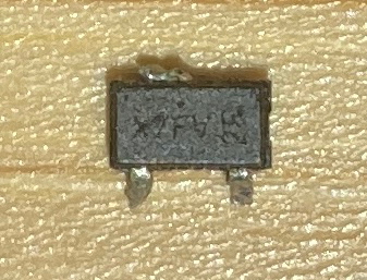

Hallo! Ein Ladegerät für Rundzellen hat nach über 6 Jahren den Dienst quittiert. Fotos der Platine sind in diesem Beitrag bereits verfügbar: Beitrag "Nitecore D4 reparieren" Bei mir hat es den FDS9926A neben der mittleren 100 µH Drossel zerlegt. Zusätzlich waren die drei Elkos auf der rechten Seite der Platine austauschbedürftig, da aufgebläht. Nach Austausch war das Ladegerät wieder prinzipiell funktionsfähig, jedoch wurde der neue FDS9926A innerhalb weniger Minuten sehr heiß. D.h. ein anderes Bauteil hat vmt den ursprünglichen FDS9926A in den Abgrund gerissen und war gerade dabei den neuen FDS9926A zu ruinieren. Nach Vergleichsmessungen mit dem anderen Kanal stellt sich Bauteil Q8 als defekt heraus. Vermutlich handelt es sich um einen Transistor. Die Beschriftung des Gehäuses ist X7FV und (90° gedreht) 2F. Hinweise zur Identifizierung sind gerne willkommen! Suche nach dem SMD-Code 2F bringt so unterschiedliche Ergebnisse wie BC850B (NPN) oder 2N 2907A (PNP). Viele Grüße Roland
Ein Dank an dich, für diese sehr kurze Antwort. Um Hilfe zur Selbsthilfe zu geben: Wie hast du von der spärlichen Beschreibung auf dem Gehäuse des SOT-23 Transistors auf AO3407A schließen können?
Roland M. schrieb: > Wie hast du von der spärlichen Beschreibung auf dem Gehäuse > des SOT-23 Transistors auf AO3407A schließen können? Du musst hier neu sein.
Alexander schrieb: > Also ich bin neu und mich würde es definitiv auch interessieren. Es würde dir aber nichts nützen. Ich konnte anhand der Baugröße und des Markings sofort den Hersteller erkennen, und kenne dessen Markingschema eben.
