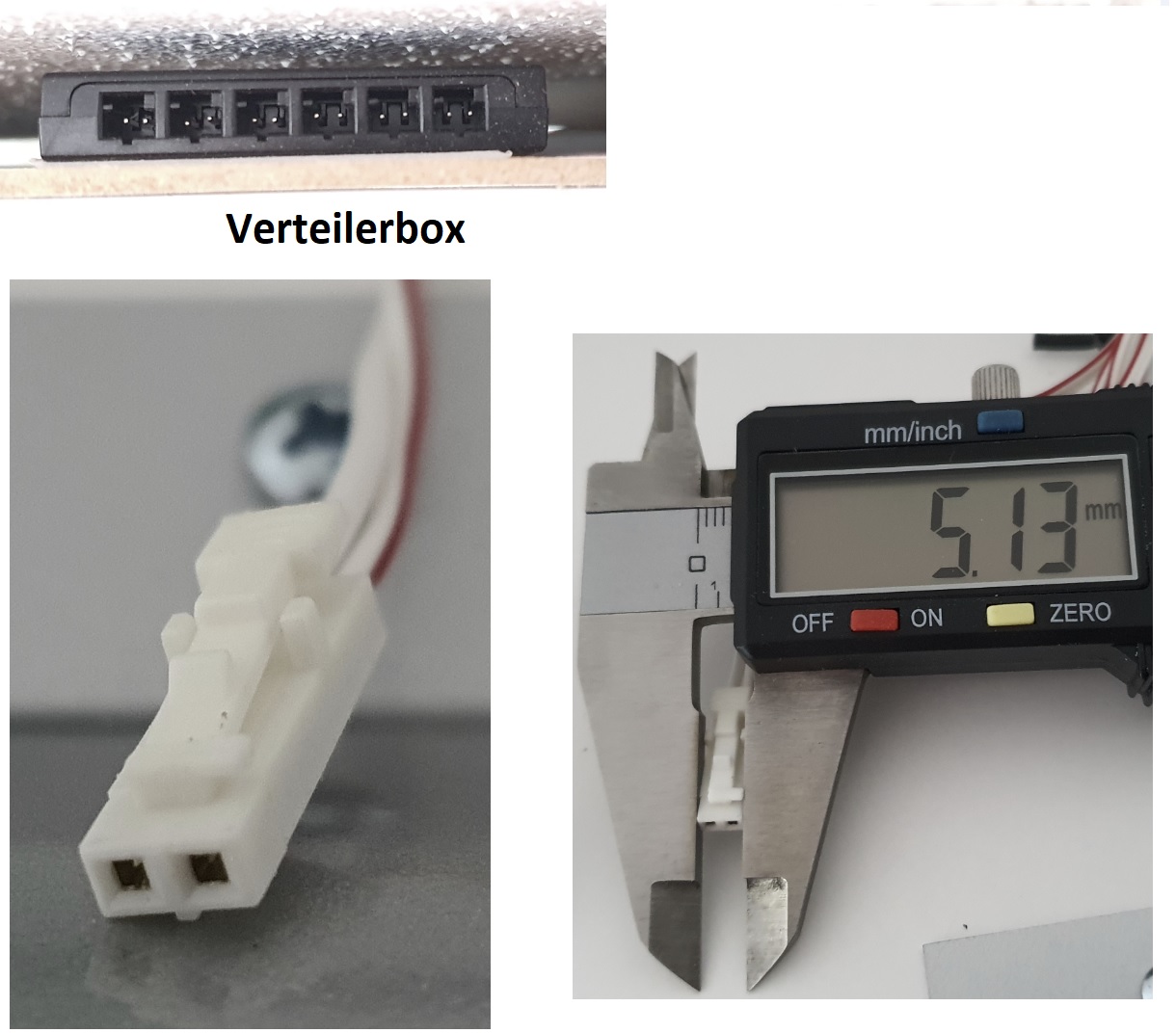

Hallo, ich suche die Bezeichung für einen Stecker & Buchse. Bitte um Hilfe. Die Stecker sind an mehreren LED Lampen / Möbelstücken. Steckerbreite ca. 5,1mm Rastermaß ca. 2,5mm. Vielen Dank

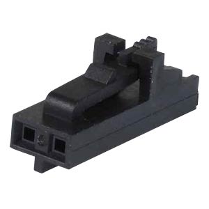

Schau dir mal den MOLEX 50579402 an, ist zwar nicht exakt der gleiche Stecker müsste aber passen, der Stecker stammt aus der Molex SL (Stackable Linear) Serie und ist das „Konkurrenzprodukt“ zu den bekannten Amphenol FCI Mini-PV („DuPont“) Steckern.
Ohne die Maße der folgend Aufgeführten zu kennen: "mini amp stecker" https://www.led-lights24.de/MiniAMP-Anschlussstecker-male-Stecker-100cm-2-polig-12V-24V-DC "Dupont l813" oder 814,815,817
Vielen Dank asdf, ist sogar eine Variante mit der Codiernase. Die Teile gibt es auch noch von vielen anderen Herstellern, auch von TE Connectivity aus der früheren AMP MODU Reihe und auch Nachbauten gibt es wie Sand am Meer, was da beim TO also verbaut ist könnte alles sein, der Nachbau von LHE scheint recht verbreitet zu sein: https://www.lhecn.com/c2541c2542/ Wundert mich aber auch nicht, ist ja nur eine codierte Variante mit Verriegelung der klassischen Berg/DuPont/Mini-PV Stecker.
