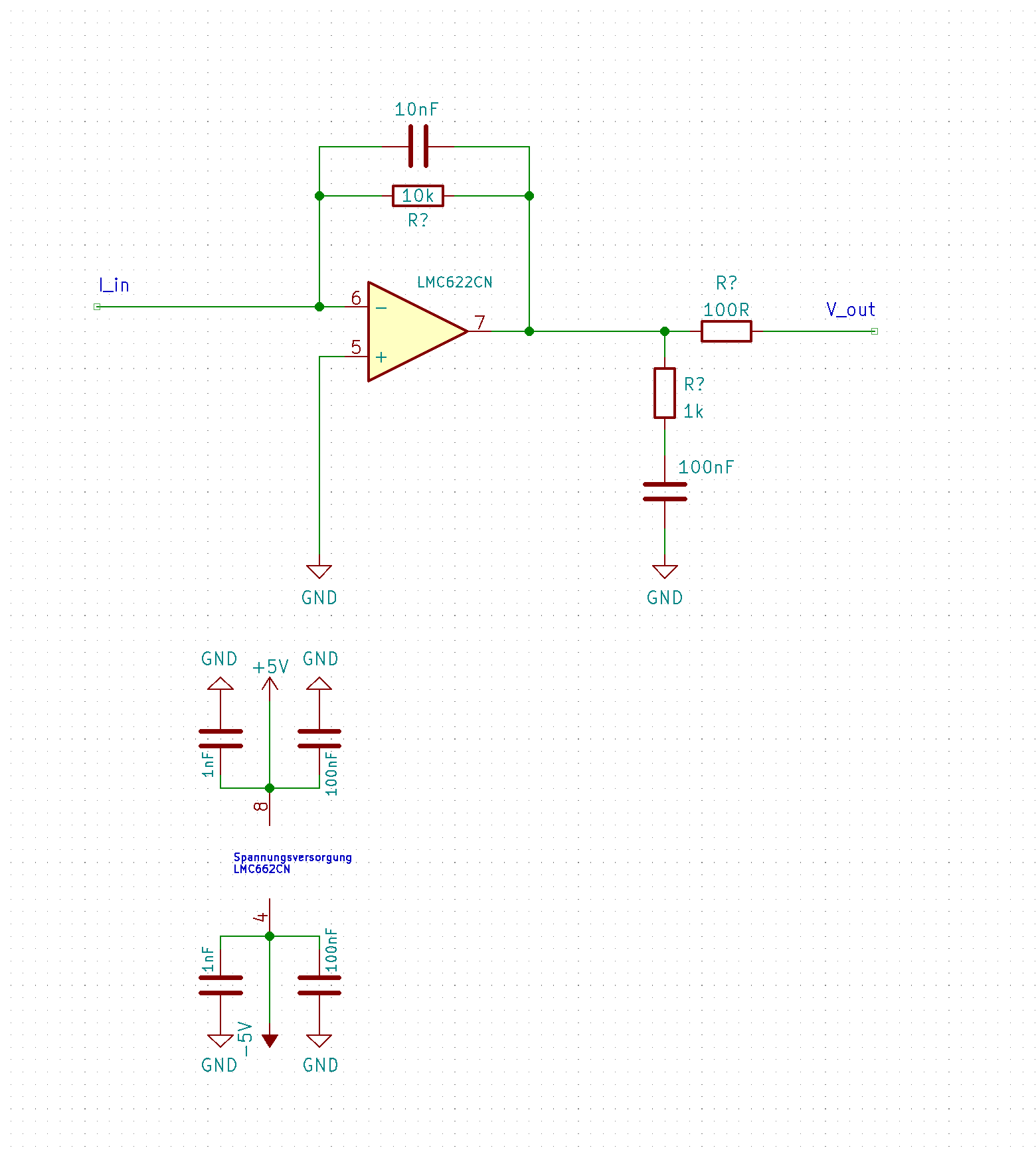

Hallo zusammen, ich hab einen TIA mit einem LMC662CN aufgebaut. Als Verstärkungswiderstand hab ich einen Präzi 0805 10k mit 0,05% und 50 PPM drift Gewählt. Der Verstärker läuft soweit echt gut und liefert top Ergebnisse. Nur hab ich das Problem, dass der OPV in der Ausgangsspannung nicht mehr als ca. -630mV ausgibt. Meine Idee, bzw. Der Plan um das Signal mit einem ADC einlesen zu können, war das Eingangssignal auf bis -3V zu verstärken/wandeln. Versorgt wird der OPV symmetrisch mit +-5V. Klar, das Teil ist kein RtR OPV, aber laut Datenblatt sollte der gegen (die -V Rail ist mit 0V spezifiziert, bzw. die Kennwerte drauf bezogen) + 0.1V von VCC- runter gehen können. Hat jemand von euch eine Idee, wie man den zu mehr bewegen könnte? Der Schaltplan ist im Anhang drin, so wie auch das Datenblatt. Hat jemand vllt. noch eine Idee, wie man das Ausgangssignal ins Positive gedreht bekommt, evtl. eleganter, als einen Invertierenden OPV mit V=-1 zu nehmen? (Das Messignal zu negieren geht leider nicht) Danke Tom

Tom S. schrieb: > Nur hab ich das Problem, dass der OPV in der > Ausgangsspannung nicht mehr als ca. -630mV ausgibt. Dann hast du irgendwo Mist gebaut. Der Schaltplan ist jedenfalls in Ordnung.

Tom S. schrieb: > ich hab einen TIA mit einem LMC662CN aufgebaut. > Als Verstärkungswiderstand hab ich einen Präzi 0805 10k mit 0,05% und 50 > PPM drift Gewählt. Warum? Willst du damit das Gras wachsen hören? > Der Verstärker läuft soweit echt gut und liefert top > Ergebnisse. Nur hab ich das Problem, dass der OPV in der > Ausgangsspannung nicht mehr als ca. -630mV ausgibt. Hmmm. Liegt wohl am Strom. > Meine Idee, bzw. Der Plan um das Signal mit einem ADC einlesen zu > können, war das Eingangssignal auf bis -3V zu verstärken/wandeln. > Versorgt wird der OPV symmetrisch mit +-5V. Welcher ADC liest negative Spannungen ein? > Klar, das Teil ist kein RtR OPV, aber laut Datenblatt sollte der gegen > (die -V Rail ist mit 0V spezifiziert, bzw. die Kennwerte drauf bezogen) > + 0.1V von VCC- runter gehen können. Naja, der Ausgang kommt bei 2k Last (gegen HCC/2) ca. 200mV an V- und V+ ran. > Hat jemand von euch eine Idee, wie man den zu mehr bewegen könnte? Was soll das komische RC-Glied am Ausgang? > Der Schaltplan ist im Anhang drin, so wie auch das Datenblatt. Die 1nF an den Versorgungen sind akademischer Unsinn. 100nF reichen da locker. > Hat jemand vllt. noch eine Idee, wie man das Ausgangssignal ins Positive > gedreht bekommt, evtl. eleganter, als einen Invertierenden OPV mit V=-1 > zu nehmen? (Das Messignal zu negieren geht leider nicht) Du kannst deinen +Eingang mittels Spannungsteiler auf VCC/2 legen, ggf. auch höher. Das ist dann dein Nullpunkt für die Messung per ADC. Kann man rauskalibrieren. Was ist denn dein Eingangssignal? Wo kommt das her? ist das WIRKLICH eine Stromquelle?

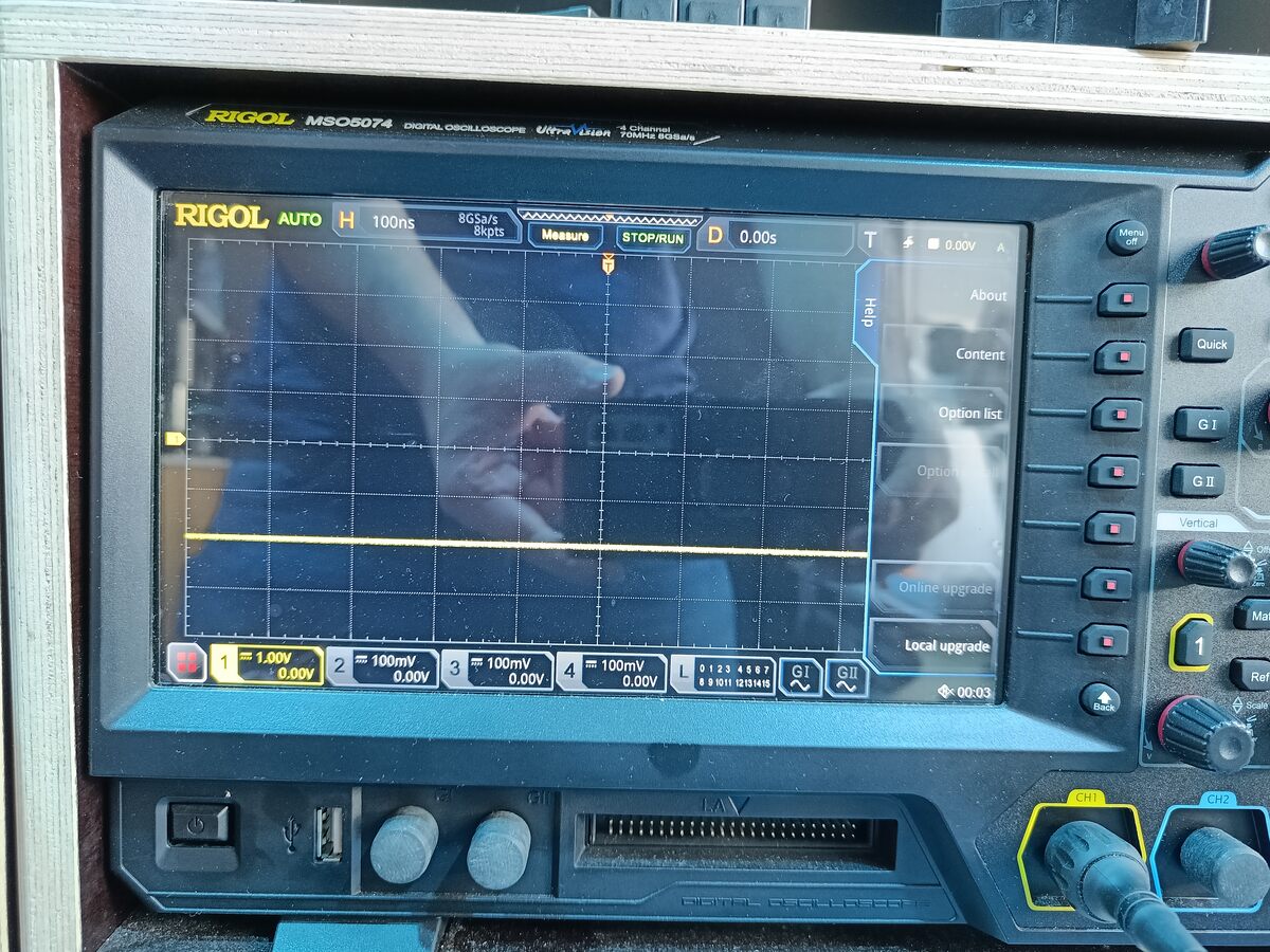

Mit dem Oszi hab ich die Geschichte schon ausgemessen, der schwingt bei dem Parallelen 10nF kaum, reagiert aber noch für meine Zwecke ausreichend schnell. Ich mach Mal ein paar Bilder, wenn ich daheim bin vom Aufbau und den Massungen. Am OPV selber was den Output Swing angeht (oder andere Specs), ist nichts verkehrt? LG

Tom S. schrieb: > Jo, bin zu dumm zum Rechnen... > (Und schreibe gerade von unterwegs) > > Ich hab als Vorwiderstand n 1k davor, sollten so also 100uA fließen und > am Ausgang -1V erzeugen, ich messe allerdings nur -630mV > > LG Ist irgendeine Last (Widerstand) am Ausgang angeschlossen? Und mach mal das RC-Glied weg - eine mögliche Ursache weniger ... Und mach die Cf (10nF) auch weg - bei Einspeisung über 1k braucht man das Ding genau so wenig ...

Zumal, wenn man das liest: > Mit dem Oszi hab ich die Geschichte schon ausgemessen, der schwingt bei > dem Parallelen 10nF kaum, reagiert aber noch für meine Zwecke > ausreichend schnell. dann sind wir wohl knapp am Oszillieren. Also weg mit den überschüssigen Cs ...

Der C im Rückkopplungspfad soll der Stabilisierung dienen, das RC Glied soll einen Snubber darstellen, auch zur Schwingungsdämpfung. Nach dem TIA kommt direkt mein DMM, bzw. später dann angedacht ein inv. OPV mit V =-1, welcher dann zum ADC läuft. Ich hau morgen Mal die C's weg und stell die Messergebnisse hier rein. Danke euch für die Konstruktive Hilfe. LG

Tom S. schrieb: > Der C im Rückkopplungspfad soll der Stabilisierung dienen, das RC Glied > soll einen Snubber darstellen, auch zur Schwingungsdämpfung. Das C in der Gegenkopplung sorgt doch nun wirklich dafür, dass der TIA eine kräftige Tiefpass-Charakteristik besitzt. Was soll der Snubber da dann noch? Warum sollte da irgendetwas schwingen?
Wolfgang schrieb: > Tom S. schrieb: >> Der C im Rückkopplungspfad soll der Stabilisierung dienen, das RC Glied >> soll einen Snubber darstellen, auch zur Schwingungsdämpfung. > > Das C in der Gegenkopplung sorgt doch nun wirklich dafür, dass der TIA > eine kräftige Tiefpass-Charakteristik besitzt. > Was soll der Snubber da dann noch? > Warum sollte da irgendetwas schwingen? Gürtel+Hosenträger!
Tom S. schrieb: > Der C im Rückkopplungspfad soll der Stabilisierung dienen, das RC Glied > soll einen Snubber darstellen, auch zur Schwingungsdämpfung. Was Du bei diesem Test aber nicht brauchst. Denn mit dem 1k am Eingang stellt die Schaltung eigentlich keinen TIA mehr dar, sondern schlicht einen invertierenden Verstärker, der diese Kompensationsmaßnahmen überhaupt nicht braucht. Ansonsten - wenn Du die Eingangsspannung weiter erhöhst (oder andersrum in den neg. Bereich gehst), folgt dann der Ausgang linear?

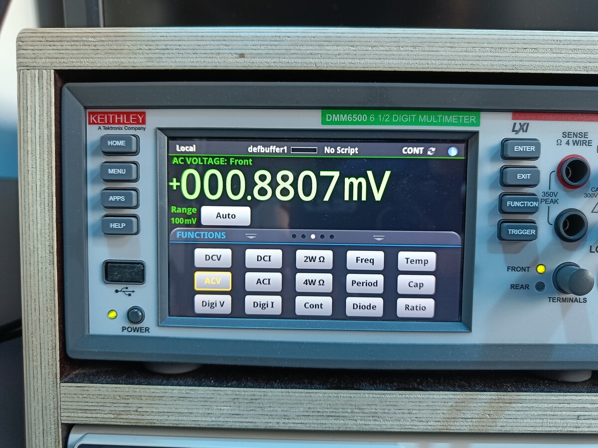

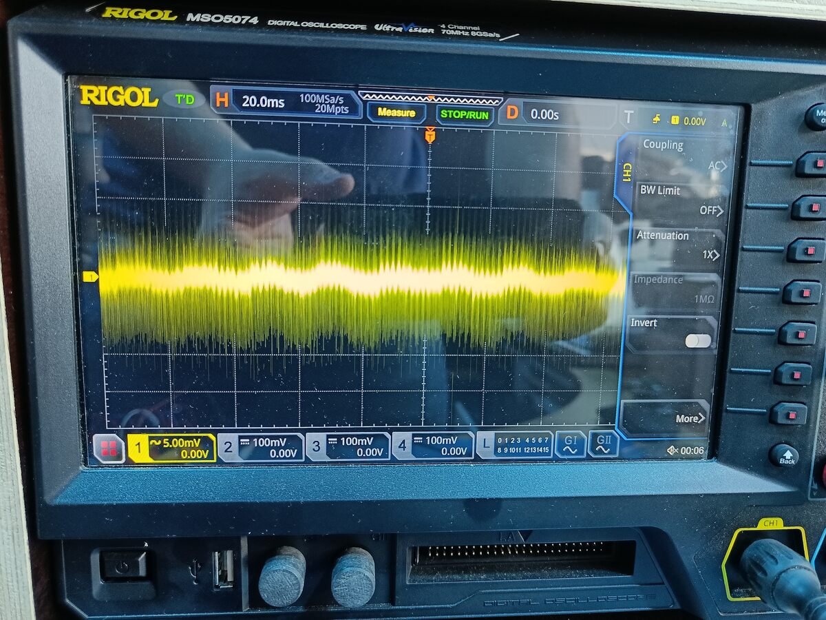

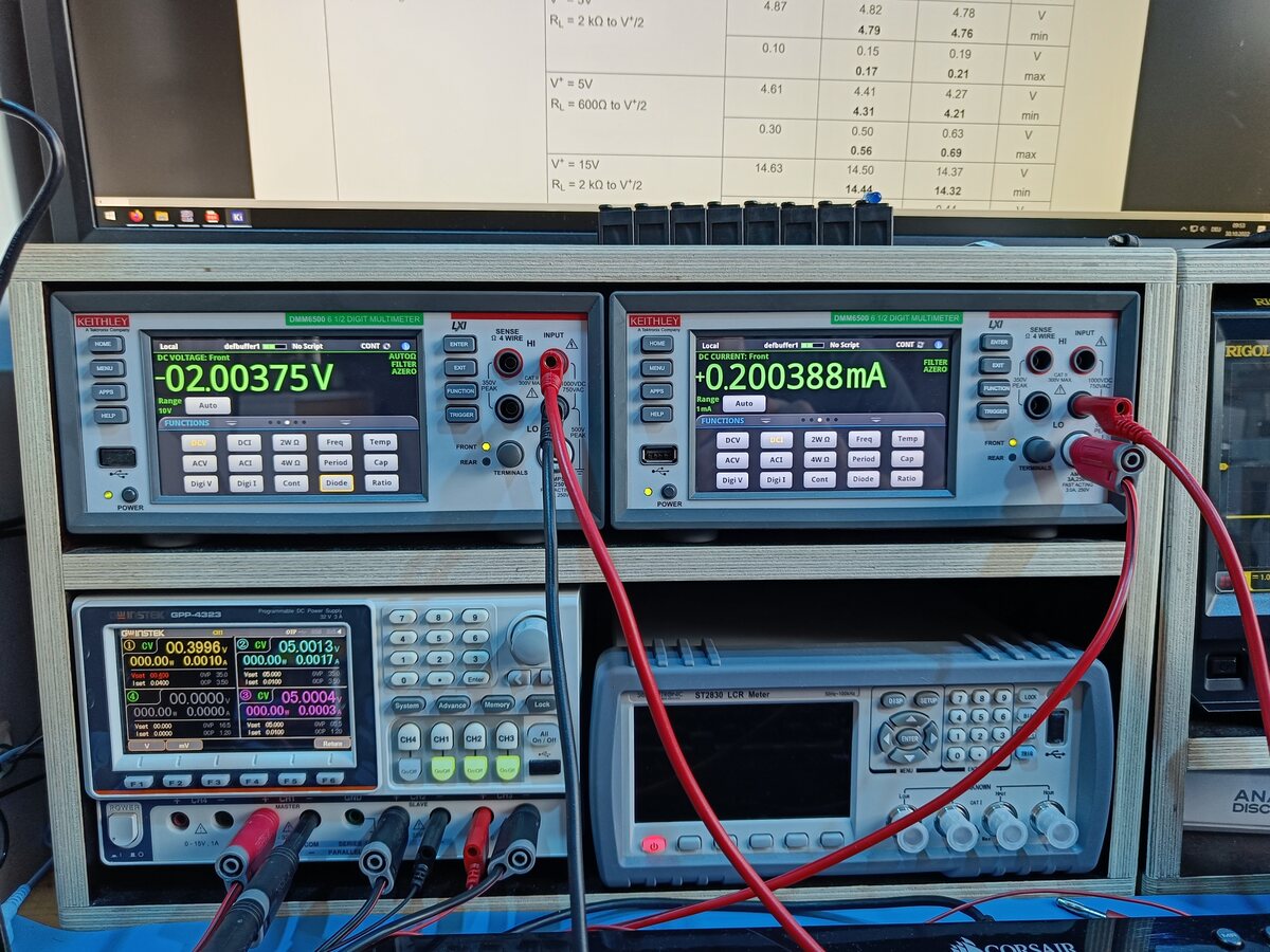

Yalu X. schrieb: > Wenn es in diese Richtung besser funktioniert, ist evtl. der Opamp > kaputt. Also, hab nochmals den OP gegen einen anderen getauscht, der TIA läuft jetzt einwandfrei, kommt sogar (wie im Datenblatt beschrieben) mit -4,92V auf die beschriebenen 0.1V gegen die neg. Rail dran. Ich hab noch n Paar Messwerte aufgenommen, bin ganz zufrieden mit dem Verhalten, sind im Anhang. Den Snubber hab ich weg gelassen, der Effekt auf die Schwingungsdämpfung geht gegen null (wird um 0,1mVac besser). Vielleicht hat noch jemand zum Invertieren vom Ausgangssignal noch eine Idee? (Außer inv. OPV mit V = -1, bzw. Was eleganteres?) Danke euch nochmals für die vielen Vorschläge und Tipps. LG
Tom S. schrieb: > Den Snubber hab ich weg gelassen, der Effekt auf die Schwingungsdämpfung > geht gegen null (wird um 0,1mVac besser). -> IMG20221030104218.jpg zeigt einen 5mV/Div-Meßbereich, eine 50Hz-Grundwelle, und was hochfrequentes dazu. Das ist kein Schwingen, sondern einfach nur eingetreute Störungen - vermutlich wegen schlechtem Aufbau bzw. Meßbedingungen. > Vielleicht hat noch jemand zum Invertieren vom Ausgangssignal noch eine > Idee? (Außer inv. OPV mit V = -1, bzw. Was eleganteres?) Ein TIA dieser Bauart ist immer invertierend. Also entweder Signalquelle umdrehen (falls das eine Photdiode sein soll, dann geht das perfekt), oder eben einen weiteren inv. OPV nachschalten.
