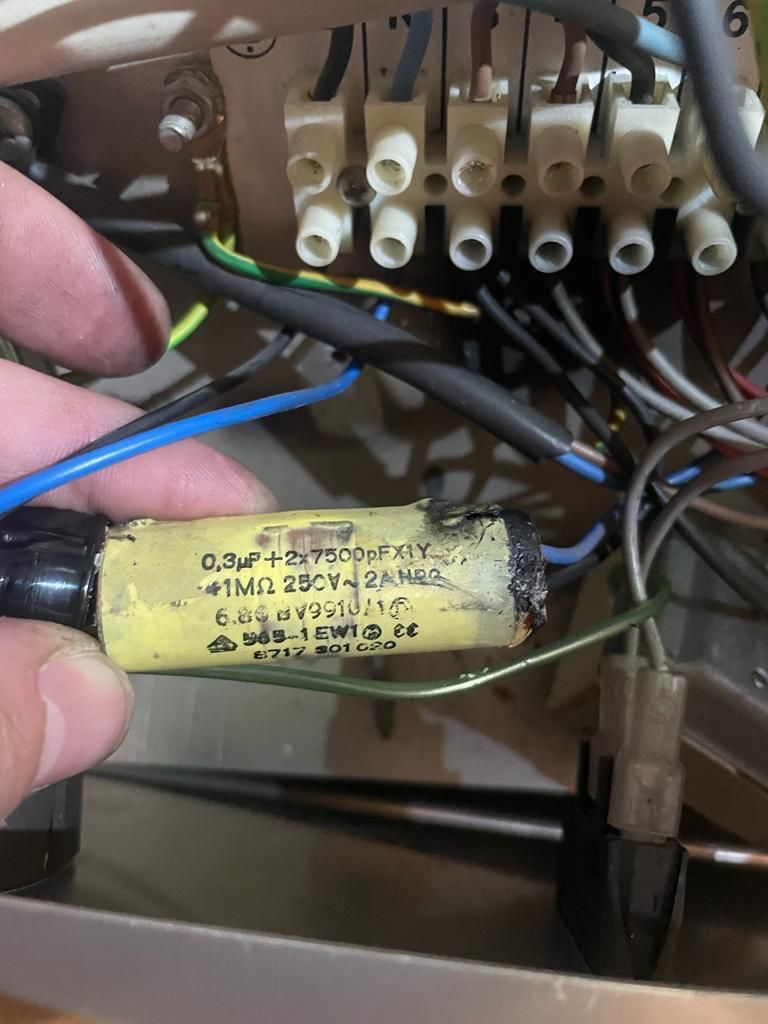

Guten Morgen zusammen, Leider ist der Entstörkondensator im Bild verstorben. Originalen Ersatz gibt es leider nicht mehr. Hat jemand eine Idee wo ich sowas her bekomme oder was ich alternativ nehmen kann? Drauf steht (soweit ich es lesen kann): 0,3uF + 2x 7500pF X1Y +1mOhm 250V ~ 2A Vielen Dank schon mal!
Für die Funktion des Gerätes (welches? Bitte Angaben!) ist der sicherlich nicht erforderlich. Man kann ähnliche Kombinationen heute noch kaufen (eBay, Reichelt etc.) oder durch passende X und Y Kondensatoren ersetzen.

Prima03 schrieb: > Leider ist der Entstörkondensator im Bild verstorben. Wieviele Anschlüsse hat der? > +1mOhm Ich lese da ganz was anderes. Dazwischen sind 9 Zehnerpotenzen... > X1Y Das ist das Wichtigste: https://www.google.com/search?q=x1y+kondensator
@ Thomas: Vielen Dank für die schnelle Antwort! Es geht um eine alte Gasheizung von Junkers, die noch laufen soll, bis wieder eine Wärmepumpe lieferbar ist. Ich habe leider bislang keinen genauen Ersatz gefunden. Was könnte ich denn stattdessen nehmen? @Lothar: ja, oder auch ein nicht erkennen der Shift Taste 🙈 ich hasse am Handy tippen. Ich habe leider aktuell auch nur das Bild, aber ich frage nach.
Prima03 schrieb: > Hat jemand eine Idee wo ich sowas her bekomme > oder was ich alternativ nehmen kann? Na ja, das ist halt eine KOmbination aus 3 Kondensatoren und 1 Widerstand im selben Wickel. Da kann man auch Einzelbauteile passend verdrahten, und so genau kommt es auf die Werte nicht an. 2 x https://www.reichelt.de/funkentstoerkondensator-y2-6-8-nf-500-v-rm-22-5-110-c-20--epco-b81123-c168-p232358.html?&trstct=pos_0&nbc=1 1 x https://www.reichelt.de/funkentstoerkondensator-x2-330-nf-305-v-rm-22-5-110-c-20--epco-b32923c3334-p232349.html?&trstct=pos_1&nbc=1 2 x https://www.reichelt.de/widerstand-kohleschicht-470-kohm-0207-250-mw-5--1-4w-470k-p1433.html?&trstct=pos_7&nbc=1 in Reihe wegen Spannungsfestigkeit, parallel am X2 Kondensator und die beiden Y1 nach Gehäuse. Man kann das fliegend oder auf einer Platine (kupferbeschichtet ohne Photolack, mit Edding Leiterbahnen malen, abätzen) aufbauen, und in Schrumpfschlauch isolieren.
Wenn original X1 drin war, dann sollte man auch wieder X1 nehmen, nicht X2.

Bau erst mal sowas ein o.ä.: ebay https://www.ebay.de/itm/354265384463?hash=item527bdcc60f:g:dJ8AAOSw9N1VxyHW&amdata=enc%3AAQAHAAAAoPL7zr606R1Gi16vXYF%2B2aQ0FJTbwkxLDPvwsly13FmSNwOQKd1fCWVXthnDexVJx9clW6xBszw3jcv3Lp1wvZg6xHKcoSwqC9wp9Hipz%2Ff4OxKWnATy%2FCWKbZPPcy75BhyGI6i0CwERzzvFILV5Qd77JDPRvJxJ64S269XOhl9lUEVW5aGAQmSYrNlBHQj6Vd6s0xCmh0MKNpskYobYJ94%3D%7Ctkp%3ABk9SR86ouaKIYQ ebay 354265384463 [Mod: einfach die ganze Broweserhistory ab dem Fragezeichen wegschneiden] https://www.ebay.de/itm/354265384463

Super, vielen Dank! Ich habe jetzt erstmal einen auf eBay bestellt und werde demnächst was nachbauen.
Die verlinkte Entstörkombination scheint für den Einsatz NACH dem Geräteschalter vorgesehen zu sein? Da fehlt der 1M Entladekondensator, warum auch immer. Bei einer Gasheizung (mit Festanschluß?) sollte das egal sein, bei Steckergeräten führt das regelmäßig zu einem unangenehmen Stromschlag beim Berühren der beiden Steckerpins.
