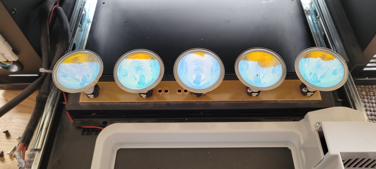

Ein nettes Hallo, und vielen Dank für Eure Hilfe. Ich bin ehrlich, eher KEIN Fachmann! Folgendes... Ich suche eine Möglichkeit meine 5 Halogenbirnen a 50 W einfach von der Helligkeit zu regulieren. Am Besten jede Einzelne zu regulieren. Könnt Ihr mir womöglich helfen ? Mit "Drehregler für jede Birne) Würde mich sehr freuen. Danke Euch Christian

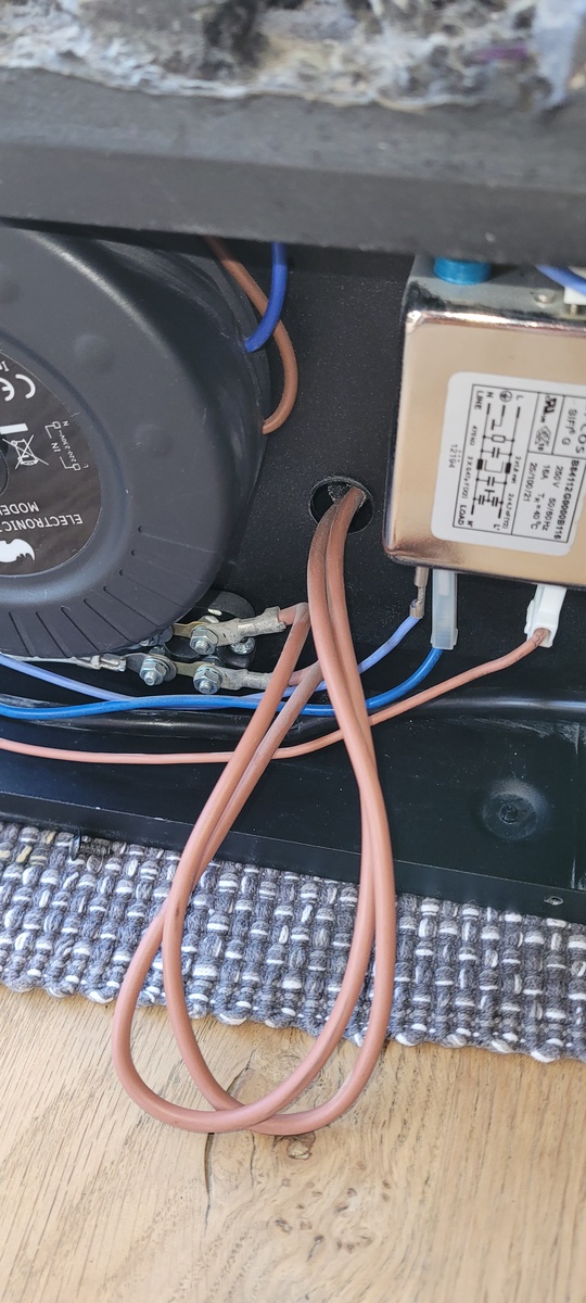

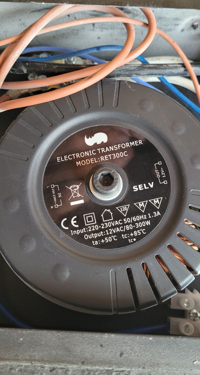

Das ist wohl das Innenleben eine elektrischen Kaminfeuers? Deine Frage steht und fällt mit der Beschaffenheit des Transformators. Da steht „Electronic Transformer“ drauf. Bei einer rein ohmschen Last wie den Halos ist das auch kein Problem, nur reagieren solche Transformatoren ziemlich allergisch auf andere Lasten am Ausgang, was bei Dimmerschaltungen o.ä. der Fall sein wird. Daher würde ich den Ersatz des „dicken“ Transformators durch 5 kleinere, individuell einstellbare empfehlen.

Der "Electronic Transformer" sieht aus wie ein ganz normaler 12V-Ringkerntrafo.
Eberhard H. schrieb: > Der "Electronic Transformer" sieht aus wie ein ganz normaler > 12V-Ringkerntrafo. Nicht mal auf den ersten Blick.
Eberhard H. schrieb: > Der "Electronic Transformer" sieht aus wie ein ganz normaler > 12V-Ringkerntrafo. Nö, in den Kühlschlitzen, sieht man ne HF-Litze.
Die Halogenmäuse von OSRAM sind neu für ca. €10 und gebraucht noch günstiger zu bekommen. Die sind primär mit jedem Billigdimmer zu dimmen. Wir hatten so einen Kamin einmal im RC. Soweit ich mich erinnere, ist das ein Einschub, dessen Zuleitung aus einer vieladrigen Leitung mit Sub-D Stecker bestand? Die Zuleitung zu den Halos war dabei eine gemeinsame (dicke) Leitung und teilte sich erst an den Halogenfassungen auf. Das solltest du zuerst prüfen, sonst wird das nichts mit „individuell“ einstellbar. Dafür müssen ja alle Zuleitungen einzeln am jetzigen Trafo ankommen.

Ooohhhhhh nun bin ich erschlagen 😉 Ich mache am Donnerstag Abend mehrere Fotos, die sicherlich noch helfen würden. Mir geht es eben darum, dass ich NICHT auf LED wechseln kann, da ich die Abwärme der Halogenbirnen zum "Transport" des Wasserdampfes benötige. Und dennoch würde ich gerne, jede einzelne der 5 Birnen (Helligkeit) von dunkel > hell separat regeln. Nun erstmal nen schönen Abend. Gruß aus Düsseldorf Chris

Michael B. schrieb: > Der übliche https://www.ebay.de/itm/183477426427 ist aber für 230V~. > > Du hast 12V aus einem elektronischen Trafo. Da kommt alles mögliche > raus, meistens mit 100HZ pulsierende 35kHz Wechselspannung. Paar Bauelemente umdimensionieren, könnte dann auch für 12V gehen. Aber ob der Triac mit der Frequenz klarkommt?

Christian B. schrieb: > Wenn ich nun einen Schnurdimmer nehme.... > Dann könnte ich (meine Vermutung) alle 5 x 50 W Halogenbirnen > gleichzeitig in der Helligkeit regulieren? Nicht mit dem vorhandenen "Trafo", der verträgt keinen Phasenanschnitt, nur Phasenabschnitt. Und Schnurdimmer sind meist auch nicht für >=250W ausgelegt.
Ein Austausch des Trafos geht nur wenn der neue auch für den Einbau in Möbel zugelassen ist. Siehe das Symbol auf dem Trafobild mit dem umgedrehten Dreieck und dem M in der Mitte. By the way: Was bedeutet das das Symbol doppelt auftaucht? Ich kenne das ähnlich nur bei "Spritzwassergeschützt" versus "Strahlwassergeschützt".

Udo S. schrieb: > By the way: Was bedeutet das das Symbol doppelt auftaucht? Darf auch in Möbel eingebaut werden, nicht nur aufgebaut.
H. H. schrieb: > Nicht mal auf den ersten Blick. Die haben zwar das Gehäuse eines Ringtrafos genommen (mit dickem Bolzen durch die Mitte), aber die Innereien ausgetauscht.
