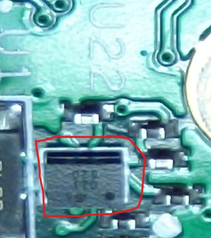

Hallo liebes Forum, ich bin neu hier und hoffe jemand kann mir weiterhelfen. Zu meiner Person : Ich habe mal elektroniker Fachrichtung Runktechnik gelernt, bin aber seit Jahren nicht mehr beruflich in der Materie unterwegs, nur ab und an um Geräte für mich wieder zu reparieren. Ich hab folgendes Problem: Ich habe eine Wärmebildkamera geschenkt bekommen die sich nicht mehr einschalten lässt. Ich hatte auf den Akku getippt und diesen auch getauscht, jedoch erfolglos. Jetzt habe ich mir die Platine mal etwas genauer angesehen und mir ist ein defektes IC aufgefallen. Auf meiner Platine jedoch nicht mehr zu lesen was es mal war. Ich habe jedoch ein Foto der Platine im heilen Zustand gefunden, aber die Bezeichnung kann ich nicht so richtig deuten. Ich denke mal es müsste sich um eine Spannungwandler / Regler handeln auch die verschaltung drum herum könnte dazu passen. Meine Suche zur Bezeichnung Q23 202 ?!? sind aber in leere gelaufen. Die Bezeichnung Q23 konnte ich jedenfalls schon mal aufschlüsseln: R1161N231B,SmdCode:Q23,Package:SOT-23-5,Manufacturer:Ric Ist wohl ein Spannungsregler aber um welchen Typ handelt es sich auf der Platine? Danke für die Hilfe

Q23 202, SOT-23-5 das passt doch überhaupt nicht zu deinem Bild. mgöglicherweise. WLCSP-6 oder -9 könnte das sein, man sieht jdf. keine Anschlüsse sicher kein SOT-23-5 die Leiter führen unter das Bauteil ~ WLCSP wafer level chip-size package ~ O2J, Q2J / unten k.A. ? 120 ist das Logo ein F oben? Fairchild/OnSemi braucht ein besseres Bild oder das richtige? :-)

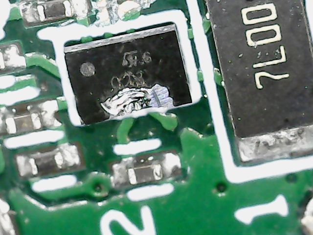

Hallo g.grooves, ich habe mal das Bild des defekten Bauteils auf meiner Platine angehängt.
Flip-Chip mit 8 Bumps, von ST. Der Typecode sind die ersten beiden Zeichen der mittleren Zeile, also wohl Q2.
Hallo H.Hinz, ich war jetzt mit der Q2 auf den FPF1003A gekommen, habe ich einen Denkfehler. Wenn ja welchen ? Danke schon mal im voraus!
Martin schrieb: > ich war jetzt mit der Q2 auf den FPF1003A gekommen, habe ich einen > Denkfehler. Wenn ja welchen ? Die Markings von Onsemi sehen ganz anders aus. Vor allem wird Onsemi kaum das Logo von ST auf seinen Chips anbringen.
Hey der hat tatsächlich ein Topmarking Q2.
Pech, ist aber der falsche Hersteller.
Auf dem zweiten Bild zeigt eindeutig STMicroelectronics.
kein "onsemi / Fairchild Power Switch"
WLCSP/Flip-Chio sind durchaus ähnlich.
Von ST stammt das Teil welches du suchst.
Der Shunt daneben lässt vermuten, dass es sich um einen Current Sense Chip handelt.
H. H. schrieb: > Die Markings von Onsemi sehen ganz anders aus. Vor allem wird Onsemi > kaum das Logo von ST auf seinen Chips anbringen. Okay Da ist der Denkfehler .. wäre auch zu schön gewesen den Chip so schnell gefunden zu haben g. grooves schrieb: > Hey der hat tatsächlich ein Topmarking Q2. > > Pech, ist aber der falsche Hersteller. > >>> Flip-Chip mit 8 Bumps, von ST. > > --- > Auf dem zweiten Bild zeigt eindeutig STMicroelectronics. > kein "onsemi / Fairchild Power Switch" > > WLCSP/Flip-Chio sind durchaus ähnlich. > > Von ST stammt das Teil welches du suchst. Dankeschön ! H. H. schrieb: > Der Shunt daneben lässt vermuten, dass es sich um einen Current > Sense Chip handelt. Würde eventuell ja den Fehler des nicht Erkennens des Ladezustand des Akkus erkären.. mh Okay dann werde ich mal die Produkt Datenbank von ST durchforsten. Eine Frage hätte ich noch wie ist die Bezeichnung des Packages?

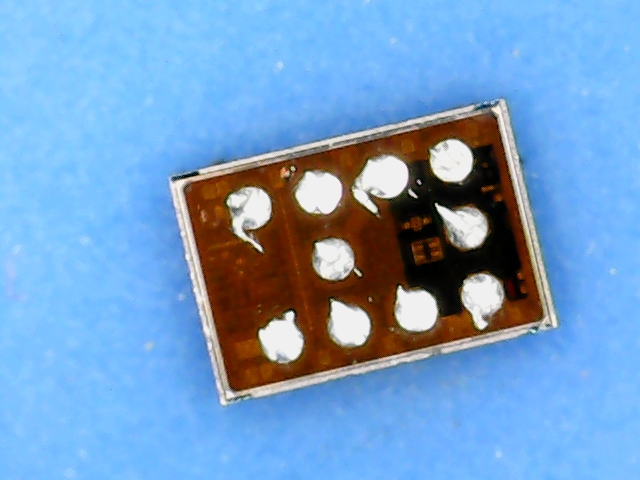

So habe das Bauteil mal ausgelötet.. Martin schrieb: > Flip-Chip mit 8 Bumps, von ST. >> Flip-Chip mit 10 Bumps, von ST.
Martin schrieb: > So habe das Bauteil mal ausgelötet.. > Martin schrieb: >> Flip-Chip mit 8 Bumps, von ST. >>> Flip-Chip mit 10 Bumps, von ST. Könnte das ein STC3115 sein? Gehäuse und Beschriftung O23 könnten passen.
Mike schrieb: > Könnte das ein STC3115 sein? Gehäuse und Beschriftung O23 könnten > passen. Und das Layout wohl auch. Und ich hab dazugelernt, dass ST da auch dreistellige Typecodes verwendet.
Ron-Hardy G. schrieb: > STC3115AIJT https://assets.lcsc.com/images/lcsc/900x900/20180914_STMicroelectronics-STC3115AIJT_C155575_front.jpg
Super ! Ihr seit der Wahnsinn! ich hab gerade mal nachgeschaut das sollte mit dem Layout genau passen ! Besten Dank ich werde berichten wenn ich das neue IC drin habe

Es hat geklappt ! Das Einlöten war relativ unkompliziert, habe die Platine auf knapp 200 Grad vorgewärmt und dann das IC mit heißluft eingelötet. Die Kamera startet wieder und auch der Ladezustand des Akkus wird wieder erkannt. Dankeschön nochmals für die Unterstützung beim identifizieren des Bauteils!
