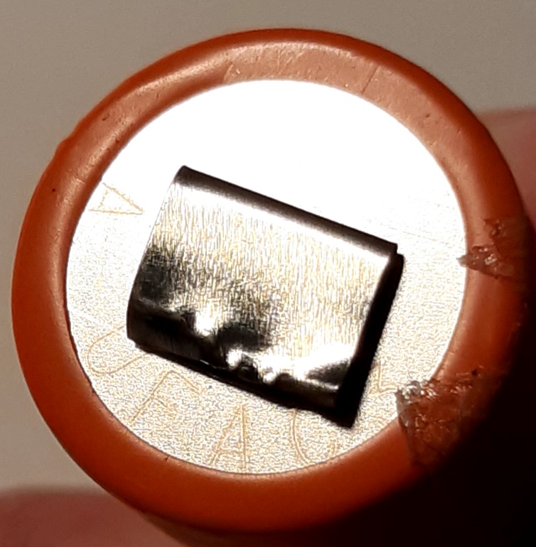

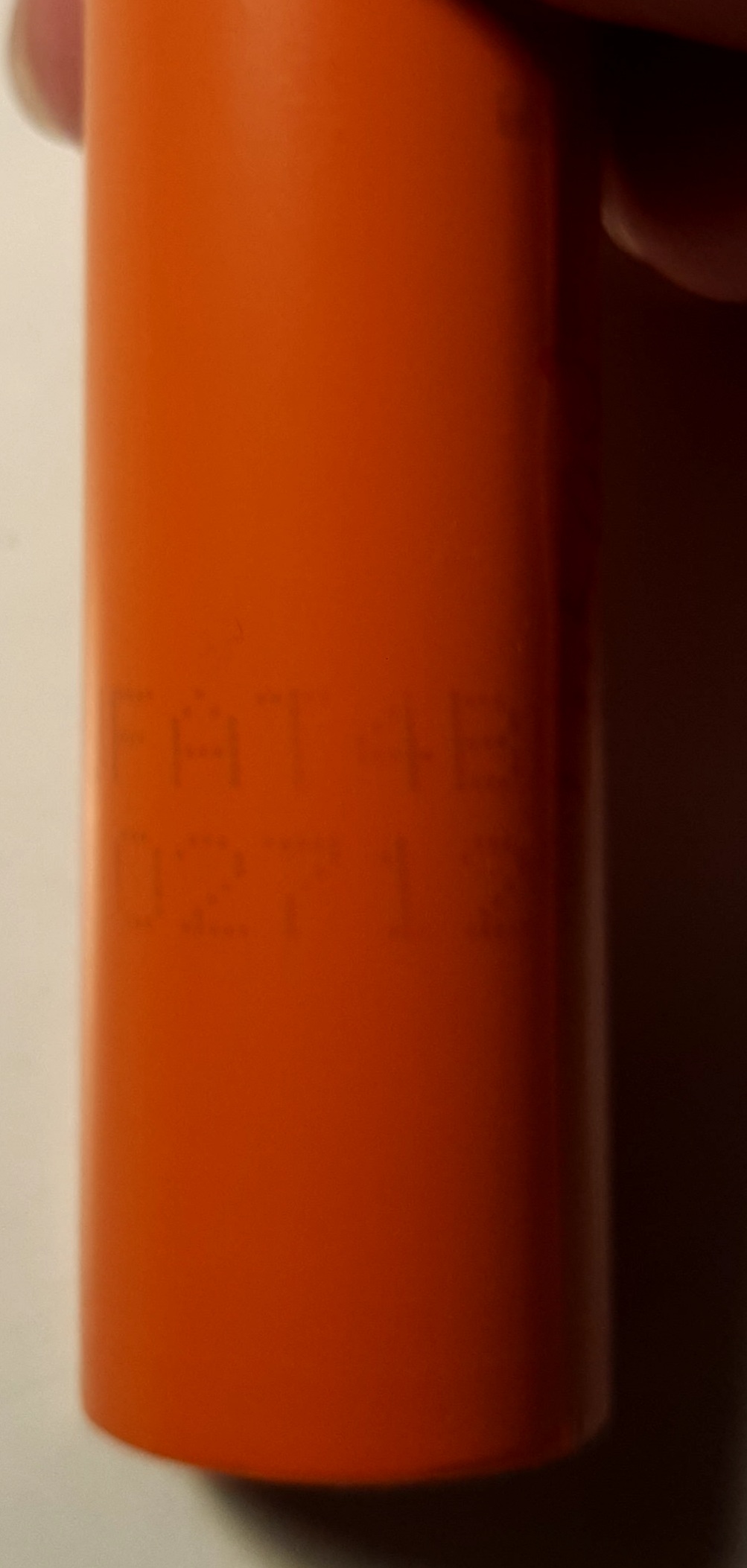

Hallo, kennt jmd den Typ der Zellen vom Bild? Fraglich ob 4.1 oder 4.2v...man ließt gedruckt UAFC4B, gelasert UAFC3...nix zu finden. Danke. Klaus.
...niemand eine Idee? hatte die vor einigen Jahren mal auf 2300mAh gemessen und eingelagert, aber nicht vermerkt, ob sie 3.6 oder 3.7v Typen sind. Sonst landen sie halt in der Tonne. Klaus.
Klaus R. schrieb: > Sonst landen sie halt in der Tonne. Dann geh halt von 3.6/4.1V aus, und nutz sie so. Wenn du falsch liegst sind das ein paar Prozent nicht nutzbare Kapazität, im Gegenzug kriegst du mehr Ladezyklen.
Bearbeitet durch User
OK, sie müssten schon "angeblich" zml alt sein wenn es noch "echte" 3.6V Typen wären. Aber ich entsorge sie mal besser...sind eh zuviele. Klaus.

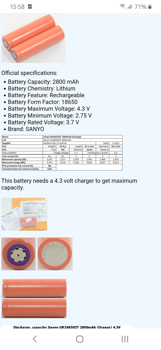

Sanyo UR18650ZT älteres Modell, das sind sie zu 95%..."18650 orange" brachte unerwarteten Erfolg. Klaus.
