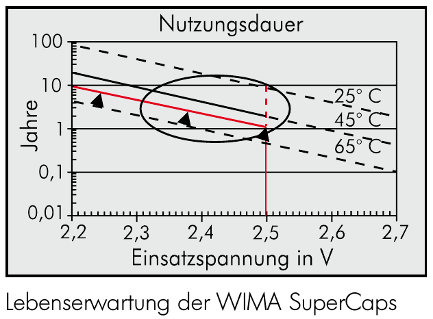

Also zurück auf Los. Busler schrieb: > Oder hat dies große Auswirkungen auf die Lebensdauer? Ja, große. Beim 5V-Modell würde ich mindestens die doppelte Lebensdauer erwarten. Leider schweigen sich die meisten Datenblätter zu dem Thema aus und "wieviel Jahre mehr bei 1V weniger" dürfte stark vom Typ abhängig sein. Vor vielen Jahren gab es Wima noch ein Diagramm. Der Einfluss von Spannung und Temperatur war noch sehr groß, heute sollte man bei der Spannung nicht mehr soviel erwarten. > o. Ä.? Größer und teurer wird er, aber es ist ja für einen guten Zweck.
