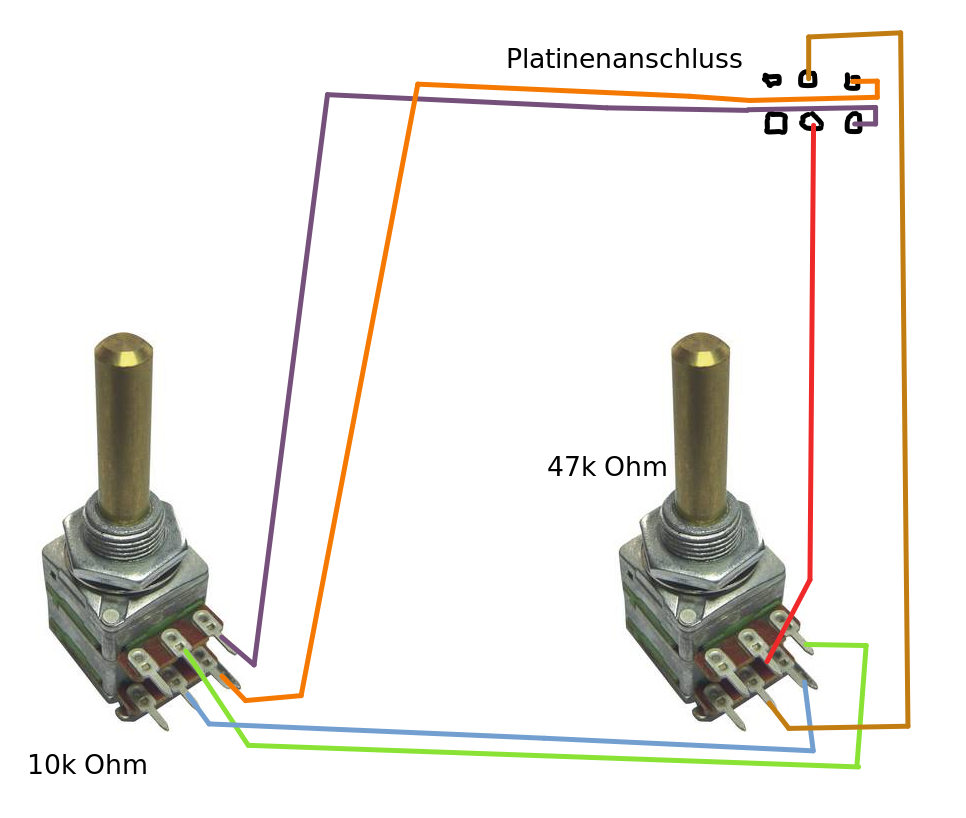

Hallo zusammen ich habe ein Stereo-Verstärker Board gekauft, das hier: [[https://www.pollin.de/p/daypower-stereo-verstaerkermodul-mit-mp3-wiedergabe-vm-mp3-2x15-630479]] weil ich es in eine Kiste einbauen will, habe ich den Lautstärkeregler (47k Ohm) ausgelötet und mit Kabeln verlängert. Zudem habe ich noch einen linearen Poti (10k Ohm) in Reihe dazu geschaltet, für eine feinere Steuerung. Seit dem Zusammenbau kann ich nun die Lautstärke nicht mehr auf 0 drehen, weder mit dem 10k Ohm Poti, noch ohne, also quasi Original, nur eben mit Verlängerungskabeln. Ich weiss, dass es vorher mit dem Poti auf 0 zu stellen ging, ich hatte es probiert. Der Poti hat auch immernoch Wirkung, aber nur noch schwach, d.h. er macht ein wenig lauter/leiser, aber eben nicht mehr ganz auf 0 leise. Der 10er Poti hat quasi keinen Effekt, aber das ist nicht das Problem, das nur zur Komplettierung. Früher war es mit 47k Ohm komplett aus und nun ist es mit 57kOhm immernoch höhrbar. Woran kann das liegen? Dank schonmal!

Michael U. schrieb: > Hallo, > > wenn Du jetzt statt des Romanes eine Schaltskizze hier einstellst, wie > Du Deine beiden Potis da zusammengeschaltet hast, könnte man vielleicht > einen Hinweis geben... > > Gruß aus Berlin > Michael Ihr habt beide Recht, Bilder sagen mehr als mein Roman. Ich male euch etwas.
Sehr billig, aber ich hoffe es hilft dem Verständnis.
Gio B. schrieb: > Sehr billig, aber ich hoffe es hilft dem Verständnis. Und dass die Potis auf der Platine mit drei Beinchen angeschlossen waren, und in deinem Schaltplan nur mit Zweien hat dich nicht gewundert?
Εrnst B. schrieb: > Gio B. schrieb: >> Sehr billig, aber ich hoffe es hilft dem Verständnis. > > Und dass die Potis auf der Platine mit drei Beinchen angeschlossen > waren, und in deinem Schaltplan nur mit Zweien hat dich nicht gewundert? nee die 2 anderen werden nicht verwendet. ich habe den poti duchgemessen und die anschlüsse die verwendet werden, heissen: je mehr du aufdrehst, desto kleiner der widerstand also lauter. würde man die mittleren und linken verwenden wäre es: je mehr man aufdreht, desto grösser der widerstand, also desto leiser. soweit macht es sinn würde ich sagen..

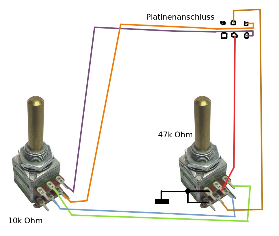

Gio B. schrieb: > nee die 2 anderen werden nicht verwendet Soso, nennt man Masseanschluss. Ist schon krass, wie überzeugt die Ahnungslosen von sich sind.

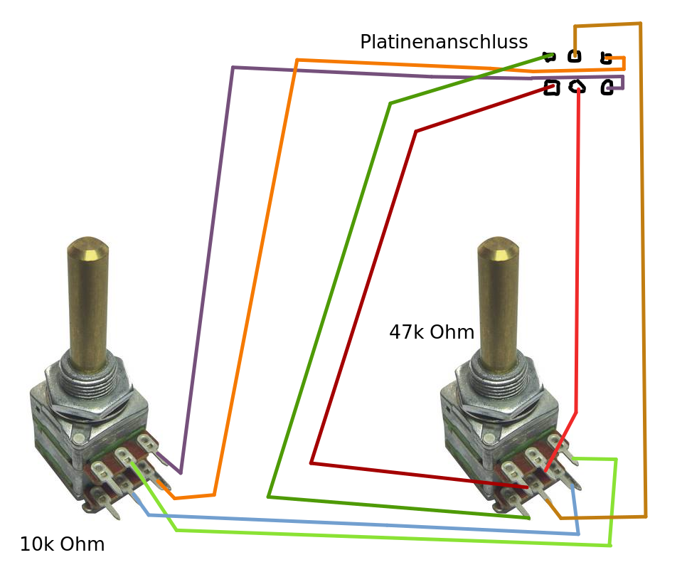

Michael B. schrieb: > Gio B. schrieb: >> nee die 2 anderen werden nicht verwendet > Ist schon krass, wie überzeugt die Ahnungslosen von sich sind. Severe case of Dunning–Kruger effect. Aber, um was produktives zu schreiben: Ich weiss ja nicht, was Du mit Deinem Loetkolben gemacht hast. Ich wuerde versuchen den Ausgangzustand wieder herzustellen. Also sechs Leitungen von der Platine an die sechs Pins des Originalpotis loeten und freuen, dass es sich wieder funktioniert. Wenn es dann immer noch nicht funktioniert: Photos von Deinen Loetstellen. Gruesse Th.
Ein Lautstärkepoti ist immer ein Spannungsteiler der immer drei Anschlüsse benötigt, bei Stereo also sechs. Das ist so, ohne wenn und aber. Also 6 (sechs) Verbindungen herstellen!
okay super. da wäre ich selber nicht drauf gekommen, da die lötstellen von der platine für meine augen nirgends hinführen. es ist mir klar, dass ich einen fehler gemacht habe, daher und weil eure Kompetenz unschlagbar ist, lasse ich die schmächlichen Kommentare über mich ergehen, aber denkt an die schwachen unter uns. die fangen womöglich an zu weinen und meide das forum, was schade wäre. ich löte jetzt mal und dann melde ich mich wieder, ob es was gebracht hat:-)
Gio B. schrieb: > okay super. da wäre ich selber nicht drauf gekommen, da die lötstellen > von der platine für meine augen nirgends hinführen. Aber Du hattest schon gesehen dass die Platine mindestens doppelseitig beschichtet ist und die Fuesschen des Potis eine Verbindung zwischen der Ober- und Unterseite darstellen? Anyway: Neben der Verlaengerung der Verbindung (die ich verstehe): Was wolltest Du mit dem zusaetzlichen Poti bezwecken? Die Null verschieben oder "mehr ompf!"? Ist das Original-Poti linear oder Logarithmus? Gruesse Th.

okay, ich habe nun die zwei restlichen pins vom original poti mit der platine verbunden und was soll ich sagen? es klappt! ich habe keine ahnung, warum, aber ich kann mit dem hauptpoti wieder auf 0 db drehen. "ich habe gedacht" und das war wohl der fehler. ich dachte einfach die pins werden nur gebraucht, wenn man den widerstand von viel auf wenig regeln will, aber scheint auf der platine doch wichtig zu sein. top arbeit und danke für die konstruktive diskussion! wunderbar

Gio B. schrieb: > okay, ich habe nun die zwei restlichen pins vom original poti mit der > platine verbunden und was soll ich sagen? Anscheinend ist dort eine Massefläche angeschlossen oder unsichtbare Leiterbahnen. Das hätte man vielleicht mit einem Durchgangsprüfer feststellen können. mfg
Gio B. schrieb: > ich dachte einfach die > pins werden nur gebraucht, wenn man den widerstand von viel auf wenig > regeln will, aber scheint auf der platine doch wichtig zu sein. Hier siehst du wie Lautstärkepotis so üblicherweise angeschlossen sind: https://sound-au.com/project01.htm
