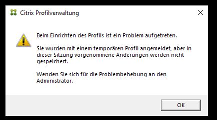

Hallo Leute, Haben seit letzter Zeit immer wieder das Problem im Anhang. Es ist eine Win2019 Dömäne. Lokales Anmelden auf richtigen PC funktioniert. Alle OS sind Win10 Versuche: Lokales Profil in der VM gelöscht. -> Negativ Neues home Verzeichnis erstellt -> Negativ Das einzige das half: Profil aus AD gelöscht und neues mit NEUEM Benutzername angelegt :-/ Die Lösung ist nicht das gelbe vom EI. Hat das schon mal jemand gehabt?

Ate E. schrieb: > Hallo Leute, > > Haben seit letzter Zeit immer wieder das Problem im Anhang. > Es ist eine Win2019 Dömäne. > Lokales Anmelden auf richtigen PC funktioniert. > Alle OS sind Win10 > > Versuche: > Lokales Profil in der VM gelöscht. -> Negativ > Neues home Verzeichnis erstellt -> Negativ > > Das einzige das half: > Profil aus AD gelöscht und neues mit NEUEM Benutzername angelegt :-/ > Dann war das aber weniger ein Citrix-Problem - sondern eher ein Problem in diesem unsäglichen Windows-Domain Schrott!

Walter K. schrieb: > Dann war das aber weniger ein Citrix-Problem - sondern eher ein Problem > in diesem unsäglichen Windows-Domain Schrott! Ok. Dann soll ich also schnell den Vorstand informieren, dass er von O365 auf FreeOffice umsteigen soll, weil Windows Schrott ist? Obwohl: Ich vermute das Problem auch auf der MS Seite.

Gerade mit dem CTX support telefoniert: https://www.mt1.at/loesung-sie-wurden-mit-einem-temporaeren-profil-angemeldet/ Danke trotzdem.
