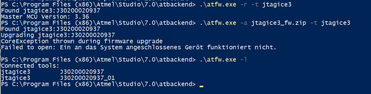

Hallo, Ich wollte bei diesem Programmer die Firmware aktualisieren, weil der im Microchip Studio nicht in der Liste mit angezeigt wird und das Studio auch mit einer Timeoutfehlermeldung startet. Nun habe ich die atfw gefunden und noch mal alte Atmel USB Treiber installiert. Seltsamerweise tauchen beim --list-Befehl aber 2 Geräte mit auf. Beim Update erhalte ich diese Fehlermeldung und der ICE3 wird danach auch im Gerätemanager nicht mehr unter Atmel->JTAGICE3 Data Gateway angezeigt, sondern unter Jungo->JTAGICE3 Mit dem alten Atmel-Teiber werden aber zumindest auch diese beiden Geräte in der Programmerliste des Studios angezeigt. Weiß jemand von euch Rat? Gruß Hannes
Im Microchip Studio hatte ich jetzt einfach mal auf "Device Programming" geklickt, worauf mir dort ein Firmware Upgrade angeboten wurde. Das schlägt aber auch fehl und der ICE3 wird daraufhin als "JTAGICE3-BLDR" unter Andere Geräte angezeigt.
Mal einen anderen Computer oder ein anderes USB-Kabel probieren? Prinzipiell sollte das Studio auch den Bootloader erkennen und die Firmware flashen können.
Hi, also ich hab 2 USB-Kabel ausprobiert und es auch an mehreren USB-Ports probiert mit identischem Ergebnis 😐 Einen anderen Computer habe ich bisher nicht zur Verfügung, vllt. nächste Woche 🙄 Gibt es denn irgendeinen anderen Workaround, um die Firmware zu aktualisieren? Oder muss man noch irgendwelche anderen Treiber für den Bootloadermodus installieren?

Johannes H. schrieb: > Gibt es denn irgendeinen anderen Workaround, um die Firmware zu > aktualisieren? Gute Frage. Du kannst mal versuchen, bei Microchip ein Ticket aufzumachen. Das sollte eigentlich (nach Registrierung) jeder können.
