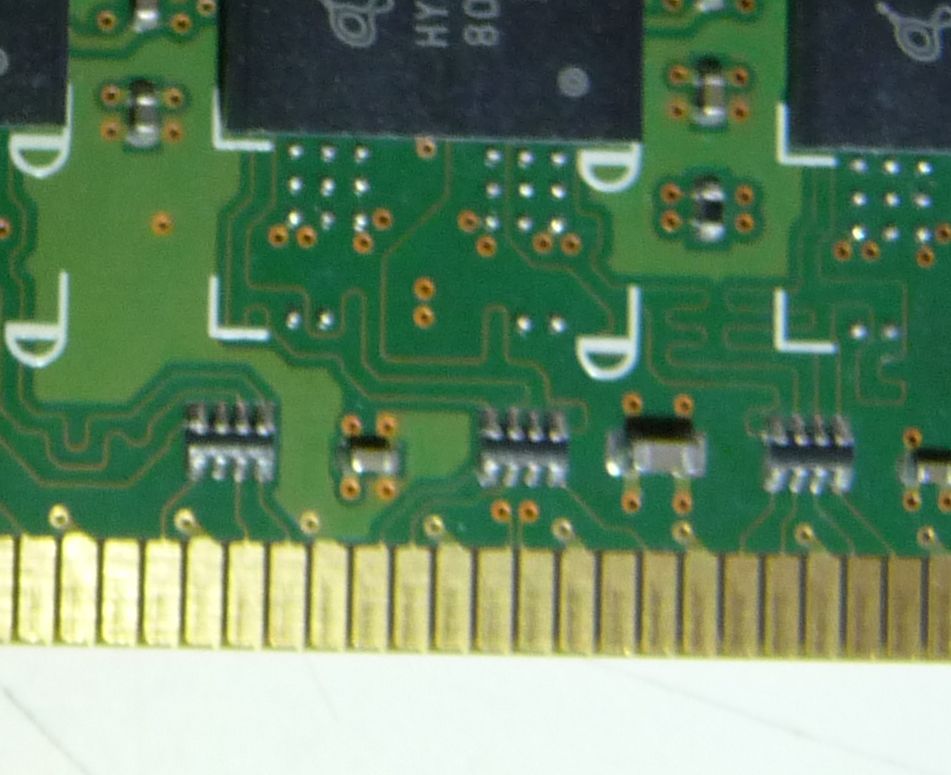

Angenomme ich löte an jeden einzelnen data pin von einem DDR3 RAM-Riegel ein 5cm langes und 0.01mm starkes kabel und stecke den RAM Riegel anschließen wieder normal in den vorhergesehenen Steckplatz. Würde der Ram Riegel bei sauberer Lötung noch funktionieren oder würde es zu Fehlern kommen? Könnte der durch das Kabel höhere Wiederstand zu einem Problem führen?
Moin, Ich wuerde nicht drauf wetten, dass dann noch was funktioniert. Problem sind eher die Reflexionen, die so ein Stueck offener Draht nach sich zieht. Bei mir: Grosser Lernerfolg vor ca. 40 Jahren: Wenn man an den Expansionport eines ZX81 (CPU-Clock: 3.25MHz) nur an 2 Datenleitungen jeweils vielleicht so 40..50cm lange Strippen angeschlossen hat, dann hat der schon nicht mehr funktioniert... Gruss WK
Dergute W. schrieb: > Bei mir: Grosser Lernerfolg vor ca. 40 Jahren: Wenn man an den > Expansionport eines ZX81 (CPU-Clock: 3.25MHz) nur an 2 Datenleitungen > jeweils vielleicht so 40..50cm lange Strippen angeschlossen hat, dann > hat der schon nicht mehr funktioniert... Ziemlich stabil wurde es erst, wenn man mit einer scharfen Klinge das Lötzin von den Anschlüssen/Leiterbahnen der Module gekratzt hat. Das hat auch einen gewissen Lerneffekt gehabt;-) Bis heute.
Reflexionen sind der Daten Tod. Bei ~1GHz ist die Wellenlänge gerade mal 30cm. im Kupfer etwas weniger. Lambda/4 sind dann 7.5cm. Mit der Länge kannst du dann die Stehwelle einstellen :) Btw.: Wenn die angeschlossen Leitungen terminiert sind, sieht das ganze anders aus. o/ Anselm
Moin, Anselm 6. schrieb: > Btw.: Wenn die angeschlossen Leitungen terminiert sind, sieht das ganze > anders aus. Naja, in dem Fall hier nicht wirklich. Gruss WK Edit: Wenn da so einfach jeder gepanzerte Penner ein paar cm Draht ohne Folgen dranpopeln koennte, dann gaebe es wohl nicht solche mehrseitigen pdfs... https://media-www.micron.com/-/media/client/global/documents/products/technical-note/dram/tn4113_ddr3_point_to_point_design.pdf
Bearbeitet durch User
Das Timing ist extrem eng, überleg Dir mal, warum da so komische Kurven in den Leiterbahnen sind. Richtig: damit der Impuls etwas später ankommt.

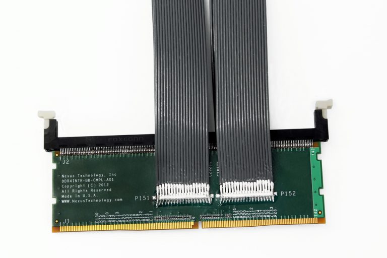

Max schrieb: > Zum analysieren des Datenverkehrs. Dafür nimmt man den passenden Interposer: https://www.nexustechnology.com/products/memory-interposers/ddr4-memory-interposers/ddr4-dimm-compliance-interposer/
